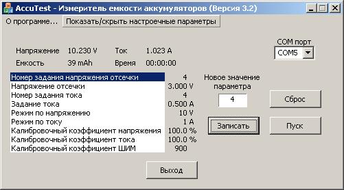

Удалось только прошить последнюю версии хекса и ЕЕPROM
порты РС0 и РС1 на GND. У меня TL431 не распаян и порт AREF, видимо поэтому напряжение и ток показывает. Допаяю плату и тогда посмотрим
У меня вопрос возник, а как из программы можно будет запускать тест внутреннего сопротивления аккума, если планируется управлять девайсом только с компа (на плате кнопок и энкодера не будет)?
P.S. паять возможности пока нет, а потыкать в программе управления девайсом есть :))
В проге, как я понял, есть 8 профилей, 8 установок напряжения и 8 установок тока. По умолчанию в них записаны одинаковые значения. В токовых 0.500А для предела тока 1А и 5.000А для предела тока 10А, по напряжению отсечки во все 8 установок записаны 3.000V при 10V режиме и 30.00V при 100V режиме. Минимально возможное напряжение отсечки при 10V режиме 0.700V, при 100V режиме 7.00V.
А вот изменить значения в этих установках не удается, меняю, нажимаю записать, вроде меняется, но стоит перейти в настройку другой установки а затем вернутся опять в ту установку где поменял значения и записал, так там все сбросилось в "заводские" установки.

vano11 писал(а):
Я же писал выше "По умолчанию в них записаны одинаковые значения.
а я тебе сказал
Starichok51 писал(а):
в файле AccuTest3_2.eep уже все предустановки прописаны.
и у меня они все показываются правильно.
ты, видимо, не правильно (не в той последовательности) прошиваешь. я поначалу тоже такую ошибку делал и удивлялся, что прописанные значения не появляются.
сначала хекс надо прошить, и только потом прошивать ПЗУ.
если делать наоборот, то при прошивке хекса стирается ПЗУ.
а 3,000 (30,00) или 0,500 (5,00) инициализируются прошивкой при "пустом" ПЗУ.
добавил в первый пост новую версию.

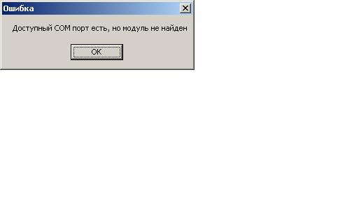

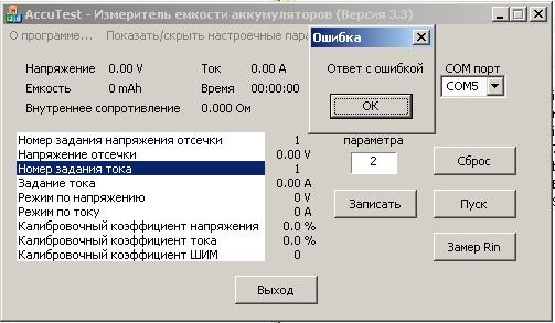

Странно я всегда хекс и еепром за один сеанс шил и все работало. Зашил версию 3.3 по очереди, хекс и потом еепром. При запуске проги выскакивает окно
выбираю сом5.
При любых действиях в проге выскакивает ошибка ответа
 Заголовок сообщения: Re: Самый лучший измеритель емкости аккумуляторов
СообщениеДобавлено: Ср дек 14, 2016 21:18:34
Карма: 153
Рейтинг сообщений: 2911
Сообщений: 18724
ну так связи с модулем нет.
я не могу знать, почему у тебя связь не работает.
подай питание сначала на модуль, потом запускай программу на компе.

Прошил обратно версию 3.2, тоже такая петрушка, "нет связи с модулем". Наверное где то что то отвалилось.
Ухожу спать, завтра вставать рано. Завтра продолжу.
Добавлено after 7 hours 53 minutes 26 seconds:
Утром прошил версию 3.3 "связь с модулем" есть. А вот с ЕЕПРОМ проблема, что при зашитой ЕЕПРОМ что при очищенной (все FF) программа выводит одинаково.

Скачал SinaProg 2.1, поковырял, ничего не наковырял. Скачал оболочку от программатора ТРИТОН, установил, запустил в демо режиме (без программатора только в демо работает. Открыл в оболочке файл AccuTest3_2.eep и сохранил его в bin формате. Зашил этот bin в МК и все вроде получилось.
Вот скринов экрана проги наснимал с разными уставками. В имени файлов задано, например 1_U10_J1.jpg 1 уставка (1), для заданного напряжения 10V (U10), при заданном токе 1А (J1).
Чего то zip архив не могу с скринами прицепить.
Прицепил только бинарник AccuTest3_2_eep.zip. Посмотри чем он отличается от твоего eep файла. Там его обрезать нужно, вначале идут служебные данные, а потом собственно бин данные. Пригодится в дальнейшем, не все программы программаторов эти eep поддерживают. Картинки (скрины) позже выложу.
ЗЫ Добавил архивы с картинками, на 4 части разбил. Можно под спойлер картинки разместить, но 32 файла лениво туда совать :))
ЗЫ2, удалил файлы архивов с картинками. Накосячил, торопился, мелкие картинки получились, не читаемые. Позже сделаю несколько нормальных.
ЗЫ3, лень скрины делать, вот выкладываю в тексте предустановки которые появились после прошивки бинарного файла в ЕЕПРОМ МК

правильный бинарник, я проверил.
в "табличках" ты опечатался.
для режима 10В там записано 5,400 вместо 5,600.
это ты дал таблички с разными номерами уставок по напряжению.
но в ты не дал таблички с разными номерами уставок по току.
в принципе, можешь их здесь не давать, я и так знаю, что там будет все правильно записано.
и скрины можешь не давать - они не прибавят информации.
