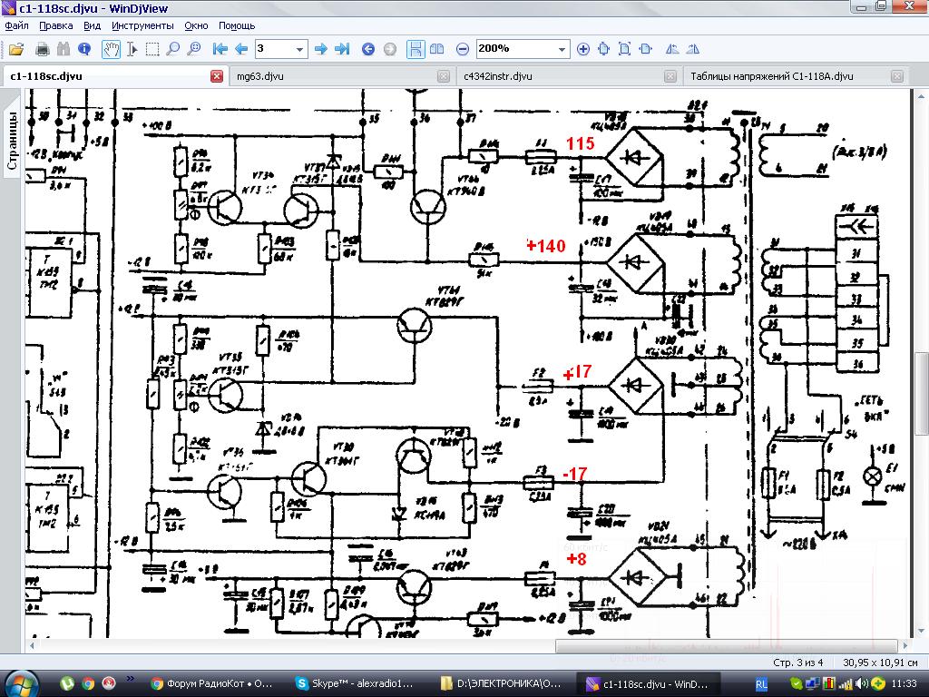

Я знаю... и что, перематывать транс? :solder: Я уже думал... Там первичка 110-127-220-240. Так от завода перемычка-ключ стояла в положении 220, хотя на самом деле по обмоткам 240. а сделал свои скобы и переключил на 220 - это добавило пару вольт: там где было 120в стало 125, было 16в стало 18, было 7в стало 9в... но этого всё равно маловато...
Там в трансе просто вторички намотаны "в притык"... :dont_know:
С1-118А БП.JPG [179.14 KiB]

Измерил токи на предах:
F1 70mA (+120V) +105V
F2 200mA(+18V) +15V
F3 115mA(-18V) -15.5V
F4 130mA(+9V) +7.6V
При сетевом 200V
Добавлено after 6 minutes 13 seconds:
Вопчем так! Я пока буду думать над питалом +12 и -12.
+5 вольт идёт только на логику, +100 вольт на отклоняющие пластины.

Так в этом осциллографе уже есть стабилизатор на 100в, чем он вас не устаревает? Стабилизатор на микросхеме не сможет добавить вам напряжения, только уменьшит надёжность. Хотите улучшить его характеристики родного стабилизатора то замените 2 выходных транзистора этого стабилизатора на полевик.

Заменой родного стабилизатора на интегральный вы нехватку напряжения не победите. Минимальное падение напряжения на родном стабилизаторе меньше 1 вольта, у ЛМки больше.
А как насчёт LDO? У него и того меньше... И Кст. получше...
+12 и +5 переделать без проблем...
Только вопрос остаётся с -12В - есть LDO отицательные?

Пара вольт внутреннего падения напряжения погоды не сделает.
Самое разумное решение (уже говорили не раз) - внешний стабилизатор.
Есть правда, ещё один вариант. Можно сделать простейший феррорезонансный стабилизатор из трансформатора и конденсатора. Видел в советском справочнике расчёт такой схемы. Трансформатор может непосредственно играть роль силового. То есть, придётся рассчитать и намотать новый силовой трансформатор. Либо определить число витков в родном трансформаторе, провести расчёт для его сердечника и при необходимости домотать первичку.
