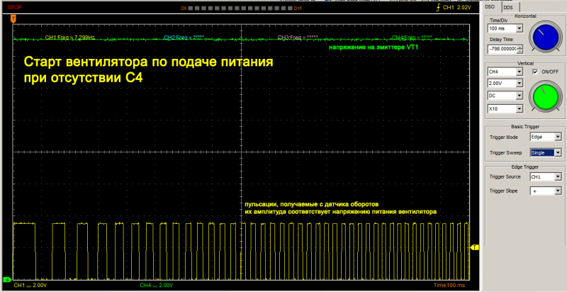

Спасибо.
Нарисую пару картинок для демонстрации, зачем нужна цепочка форсированного пуска, т.е. C4-R8-VD2
Чётко видно, насколько вяло набирает обороты вентилятор, если C4 отсутствует.
Момент подачи питания зафиксирован триггером "T" (такой розовый указатель сверху).

тут естьи 2 но если принудителного пуска нет некоторые моторы тугие на пуск не пустятся ниже 9в... тоесть они начнут вертется с 9 но если потом снижать питание крутятся до 4-5в....! вот такой дикий гистерезис с схемой которая вначале дает полное питание на мотор а потом плавно снижает до номинала они живут нормално
я столкнулся с этим боле 15лет взад когжа занимался тихими кулерами для разгона...
