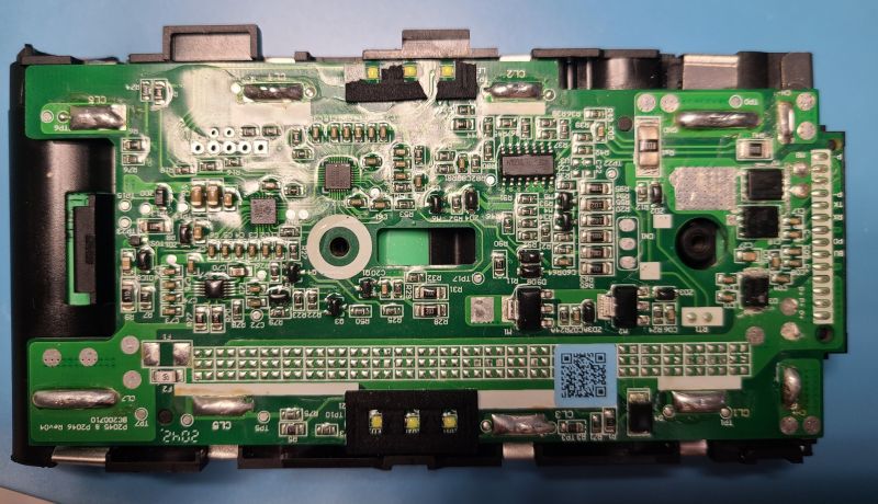

Столкнулся с такой же проблемой, был куплен беспроводной пылесос Xiaomi G9 сдохла одна банка 18650 и контроллер залочился. Контроллер светится красным диодом . Разобрал, вытащил все 7 банок, проверил прибором LiitoKala Lii500, нашел испорченную банку, поменял на новую, купил сварочник для Li-On акб, все собрал, сварил, но ничего не изменилось, при постановке на зарядку, сначала начинается зарядка начинают светодиоды загораться белым как при зарядке, но потом через 3 секунды опять встает на красный светодиод и все тухнет. Подозрение, что контроллер АКБ связывется с котроллером на пылесосе и дает команду lock. смутило, что на разъеме есть выходы Rx Tx похоже по этой шине идет обмен. решил померить напряжение на выходе блока АКБ, подал сигнал на управляющий контакт разъема P0, транзисторы открылись и на выходе появилось 28,8 Вольт, но загорелся красный светодиод и напряжение на выходе опять пропало. Аккумуляторы заряжены по максимуму 4,2 - 4,19 Вольт. внутренне сопротивление каждого аккумулятора 15-18 mR емкости подобраны тоже почти одинаковые 2450-2490 mAh. Куда рыть не знаю. Плата контроллера АКБ залита вся какой то полупрозрачной "фигней" После долгой очистки смог прочитать данные на микросхемах, микроконтроллер HOLTEK HF5032x, вторая микросхема не понятна маркировка STMicroelectronics, а надпись 324 MZEDO14 (вероятно LM324 - счетверенный операционный усилитель) , ключи на полевых транзисторах NCEP60T15G (2 штуки) , потом сам контроллер заряда PowTech PT6111 на 7 АКБ - вот он в совокупности с HF5032 и дает наверное блокировку.

надо пробовать через UART или SWD считать прошивку с рабочего утилитами HT32 Flash Commander или HT32 Flash Programmer
Даташит можно взять от HT32F5xxxx
На сайте holtek если забить в поиске HF5032 там есть архив с проектом Holtek Software Battery Capacity Monitoring Coulombmeter Application ( упоминается про HF5032)
Я через терминал на 9600 при подключении зарядного словил пакеты но толку мало - сам протокол мы не знаем https://prnt.sc/-BJ5RNGt91vg
По идеи на чипах HT32 должен быть доступ к загрузчику через обычный переходник -USB UART но нужно знать какой порт используется

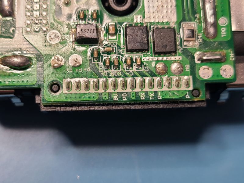

Есть похожая история, пылесос Xiaomi Trouver Power 11 VPL4, личный. Хочется починить..
Добавлено after 43 minutes 1 second:
Никто дальше не разобрался?
b15700b4-df1d-4e7d-b865-b9b59af982ed.jpg [145.28 KiB]
 Заголовок сообщения: Re: Ремонт акк. батарей беспроводных пылесосов
СообщениеДобавлено: Вт июн 14, 2022 05:21:33
Зарегистрирован: Ср сен 05, 2018 05:30:49
Сообщений: 5
А как ведет себя? Какая ошибка? Чип тоже HF5032?
Закажите J-link или e-link32 надо пробовать считать прошивку.
https://prnt.sc/uqtP3upnJzuT
СообщениеДобавлено: Вт июн 14, 2022 16:15:34
Зарегистрирован: Вс июн 12, 2022 19:56:51
Сообщений: 4
Пылесос отдал в ремонт, пока посмотреть не могу..Просто думаю, особого опыта ковыряться с микропроцессорами нет..Так, несколько раз перешивал zigbee чипы от TI через железяку, называемую CC-Debugger. Вот и думаю, ну, допустим, закажу jtag...Даже если получится считать прошивку..Что дальше с этим можно будет сделать? Чисто ради исследования или...? Какое можеть быть практическое продолжние?

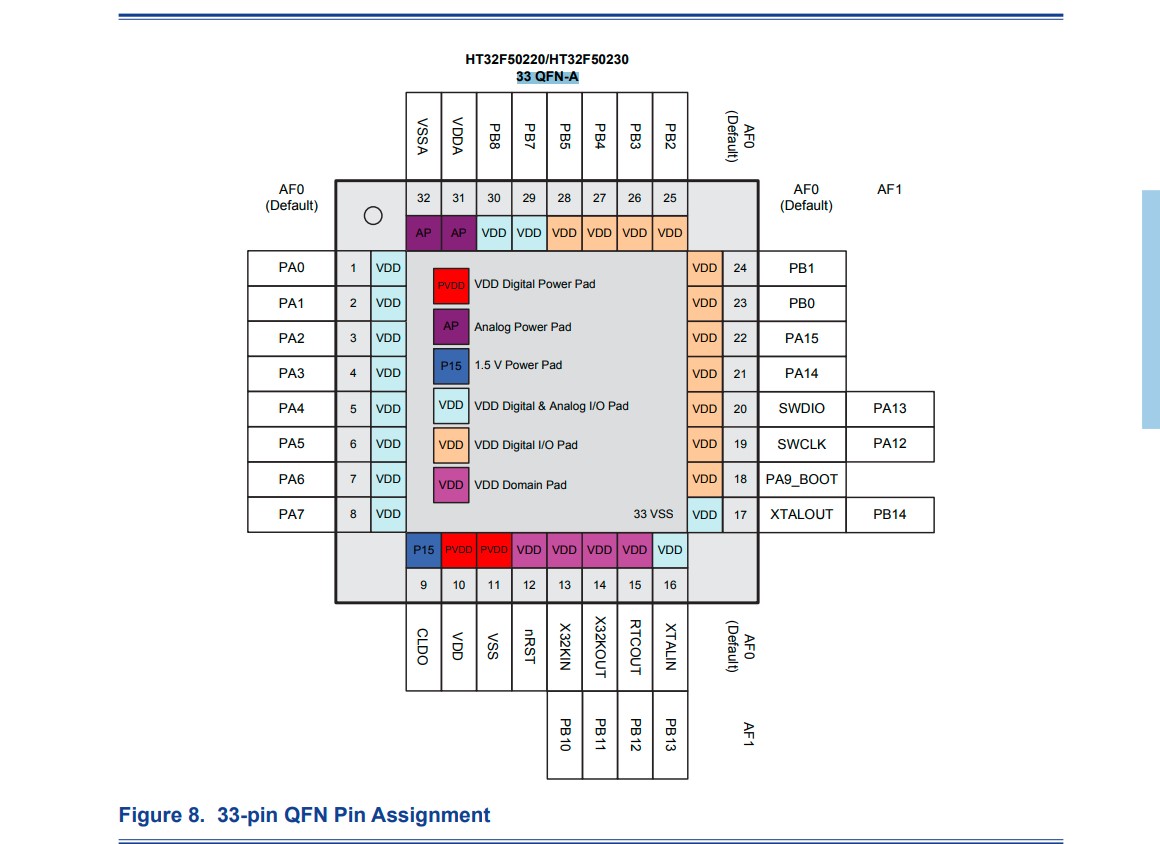

Все эти модели аккумуляторов на чипе HF5032Q=HT32F50230 работают 3-12 месяцев из-за кривой прошивки блокируются -перепаковка не помогает.
Trouver 11 -P2055
S10 модель акб P2013
V11 модель акб P2017
1C модель акб P1916
G10 модель акб P2046
T10 модель акб P2010
P10 модель акб P2013A
K10 модель акб P2042
G9 модель акб P2045
T20 модель акб P2032
T30 модель акб P2033
HF5032 сделан на ядре Cortex-M0+ как и STM32 по идеи должен быть способ считать. Бывает что FLASH закрыт а DATA(eeprom) не ставят защиту
