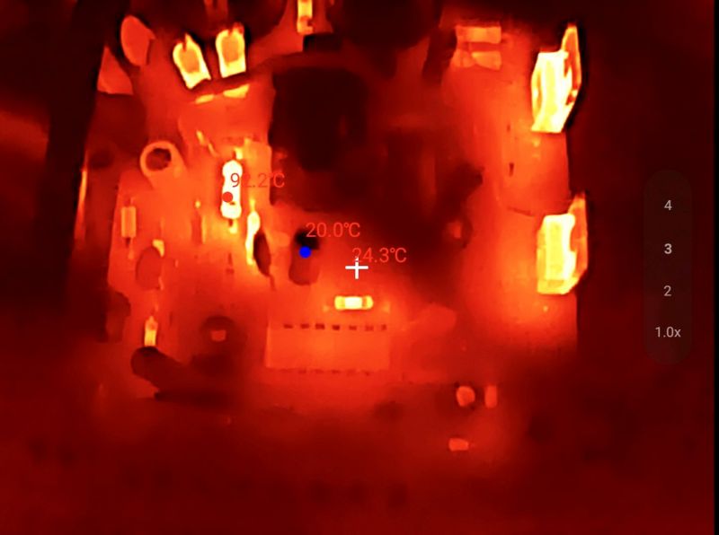

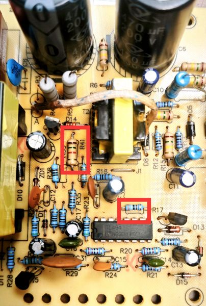

СообщениеДобавлено: Ср фев 04, 2026 12:15:02
Зарегистрирован: Вс янв 14, 2018 14:41:42
Сообщений: 13
Всем доброго времени! Давно валялся блок питания как у автора темы. Решил отремонтировать. Заменил предохранитель, транзисторы 13009, резисторы на 1,5 Ома в базах этих транзисторов, Шим sdc7500 заменил на tl494, одну диодную сборку sbl 3040pt. Блок завелся сначала через лампочку для безопасности. На выходе 5 вольт стабильно, потом и нагрузил выход 12 вольтовой лампочкой от авто на 50ватт, напруга не проседает. Однако смущает треск трансформатора или дросселя (как кому больше нравиться) , при подключении нагрузки в виде той же авто лампочки треск сменяется на писк. Еще смущает наличичие 30 вольт питания на 12 ноге TL494 и нагрев (по данным тепловизора 98 градусов) двух резисторов, они оба идут на 12 ногу ТЛьки. Прошу сильно не пинать, не ГУРУ, так, ...начинающий
