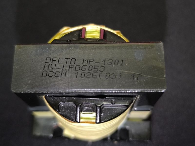

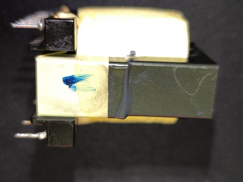

Левый верхний не звонится и визуально провод такой толщины никуда не приходит.
Похоже это "Экранная обмотка", что за зверь? Подскажите ссылочку, где почитать.
+ Криво склеен. Насколько это критично?
