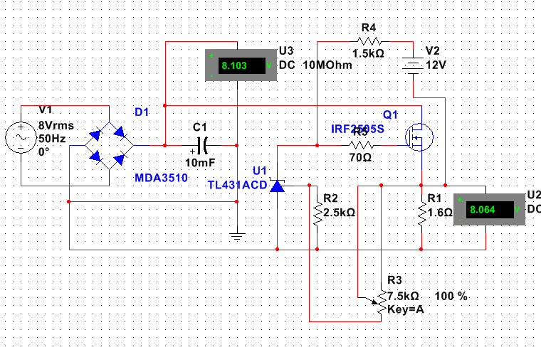

Я все таки еще раз спрошу
Если взять тот случай что у телекота (все транзисторы открыты )
какое напряжение будет на затвор исток
Я предполагаю что Uисточника минус Uнагрузки т.е. 33.2-28.99=1.21
это для Q4 . +источника /R5/э-к Q5/D7/з-сQ4/R10 (нагрузка)/-источника
для Q1 .+источника /R5/э-к Q5/D1/з-сQ1/с-и Q2 и далее Q3 Q4 /R10 (нагрузка)/-источника
получается что для Q1 остается меньше одного вольта на переход затвор -исток
кто нибудь может померят сколько в реальной схеме на затворах открытых плечах
1. такое не должно происходить не когда, один транзистор всегда должен работать в линейном режиме, он как раз и стабилизирует выходное напряжение.
У активного транзистора (обычного) порядка 3,5-4в у транзисторов с логическим управлением 2-2,5в. На нижних транзисторах которые полностью открыты на 0,3-0,4в больше, зависит от транзисторов.

"в активном режиме работает один транзистор,остальные или полностью открыты, или закрыты."
вот это зачем писать? это и так понятно .
на самом деле это не правда :( точнее - не совсем правда...
это схема истокового повторителя, затворы всех транзисторов соединены вместе (тут я упростил - соединены только затворы работающих транзисторов, неработающие отключаются диодами, чтобы избежать пробоя изолирующего слоя затвора... но на работу схемы это не влияет)
сопротивление канала определяется разностью потенциалов затвор-исток, основное падение происходит на самом "верхнем" работающем транзисторе, следующие открыты всё сильней и сильней - это связано с тем, что транзистор открывается постепенно - падение напряжений на всех более "верхних" работающих транзисторах складывается и затворное напряжение каждого следующего транзистора становится больше и он открыт сильней (реально в линейном режиме находятся 2-3 "верхних" вкюченных транзистора).
Самый "верхний" из работающих транзисторов и все запертые запитцваются через свой стоковый диод, а более нижние (работающие) от более верхних работающих, диоды при этом запираются, т.к. напряжение питающей их обмотки становитсф ниже напряжения на транзисторе.
Просто не учи физику в школе, и вся твоя жизнь будет наполнена чудесами и волшебством :)
У нижних работающих транзисторов режим назвать линейным можно с трудом. На них падение напряжения не более 0,2в (зависит от транзисторов) и слабо меняется. Больше похоже на открытое состояние.
кот кеша писал(а):
для IRFZ44 для полного открытия нужно подать от 4 вольт и более
На схеме стоят транзисторы IRL2505, им для открытия надо 2,5в-3в. К стати мультисим довольно реально это всё воспроизводит.

Ну вот примерно то что я спрашивал
благодарю !!!
Вообще схема мне нравится .Лучше чем когда один элемент на себе всю мощность рассеивания тянет
