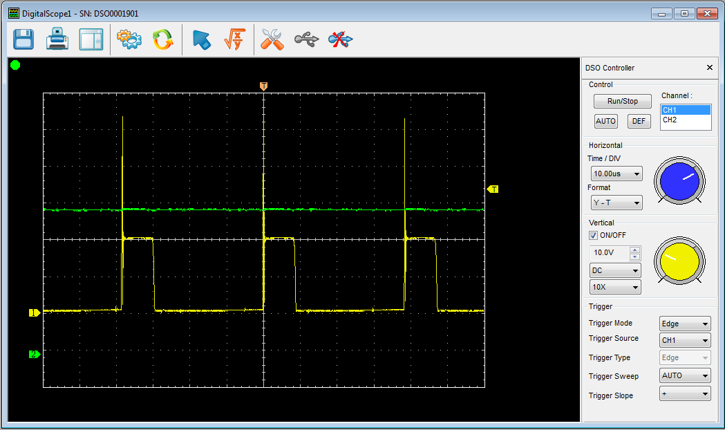

покажи импульс на стоке и какой осциллограф, тогда можно будет вести разговор предметно.

желтый - сток транзистора, 10V/div
зеленый - выходное высокое, 50V/div
Добавлено after 53 seconds:
на выходе 195В, по питанию 5В ток 620 мА
Добавлено after 51 second:
да, осциллограф АКИП-4113/1

Высоковольтный импульс проходит в пустую, а складывается та полочка которая 20в идущая сразу после ВВ выброса. не большой прирост конечно есть, но он очень мал.

Рейтинг сообщений: 2917
Сообщений: 18739
да, судя по картинке, там режим неразрывного тока. поясняю для ARV, это когда прямой ход начинается до передачи дросселем всей накопленной энергии.
соответственно, режим разрывного тока - когда дроссель отдает всю накопленную энергию еще до начала прямого хода.
а при неразрывном токе диод не успевает закрыться, и выходной электролит через незакрывшийся диод и трансформатор фигачит свою энергию в ключ.
по соотношению времени прямого хода и обратного хода у меня получилось примерно 80% заполнения импульса.
ARV, уменьшай ширину импульса, пока за полкой отраженного напряжения не покажется синусоида свободных колебаний перед началом прямого хода.
эта синусоида должна колебаться вокруг напряжения питания (5 Вольт).
появившееся синусоида будет означать, что начался режим разрывного тока - дроссель отдал всю накопленную энергию ,но на остатках энергии начался резонансный колебательный процес.
пока не важно, какое при этом получится выходное напряжение. но за счет появившегося времени между окончанием передачи энергии в нагрузку и началом прямого хода у диода появится время для обратного восстановления (диод может успеть закрыться).
в этом ты можешь убедиться по исчезнувшему сильному нагреву диода (даже этого медленного) и росту кпд.
короче, уменьшай длительность импульса, пока диод не перестанет греться.
так что будем ждать новой картинки на стоке с разрывным током дроссель-трансформатора и с "холодным" диодом.
потом скажешь, какое при этом напряжение на выходе. и потом будем думать, что делать дальше.
хорошо бы еще в исток ключа включить резистор, например, 0,1 Ома и посмотреть на нем форму тока. это нужно, чтобы увидеть есть насыщение сердечника или его нет.
да, кстати, в том адаптере, из которого взят трансформатор, поискать клампер на стоке и взять из клампера быстрый диод.

Можно завести на МК дополнительную ОС с стока полевика, и что бы МК начинал следующий импульс когда напряжение на стоке станет меньше к примеру 6-7в. Тогда МК сам подберёт нужную частоту для разрывного тока. Можно для этого использовать свободную обмотку. Задумка в том что бы МК начинал следующий цикл только после завершения предыдущего. Тогда преобразователь не только перейдёт в режим работы с максимальным КПД, но и приобретёт защиту от перегрузки. Так называемый квазирезонансный режим работы.

В какие-то моменты я наблюдал картину с второго скриншота, где за основным импульсом несколько зубцов... Я еще думал, откуда они с такой амплитудой?!

эти свободные колебания, естественно, должны быть затухающими.

затухания не видел, картина точно такая, как на скриншоте:
только я наблюдал 3 зубца.

на ХХ преобразователя - прекрасно видно и в железе, говорю же: лично видел
