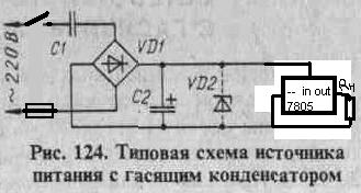

День добрый. Собрал девайсик один на контроллере - ИК управление люстрой. Сейчас хочу сделать вторую версию с кое-какими улучшениями.
Девайс висит под потолком и работает 24 часа в сутки/7 дней в неделю, питание сделал собственно от 220в, ибо они близко - чтоб не париться с батарейками каждый месяц.
Для питания поставил ему трансформатор 220=>6в на какой то мелкий ток (в районе 0.1А), стабилизировал КРЕНом на 5в. Все отлично, но уж очень он много места занимает. А т.к. во второй версии девайса я буду юзать смд компоненты, получается что БП займет процентов 80 всей конструкции.
Посему - если не трудно - подскажите пожалуйста схему самого простого бестрансформаторного бп, который я бы мог использовать в данной ситуации.
Тех. требования к нему простые:
ток - не больше 0.1А (опять-таки, стабилизирую КРЕНО-подобной микрухой на 5в/0.1А типа 78L05),
напряжение около 5в (ну 6-7 я обычно в таких случаях делаю, чтобы крен не отваливался при "провалах")
мелкий размер,
и относительно надежный чтобы был, все таки будет постоянно включен под потолком, чтоб чего не загорелось =)
Заранее спасибо!
P.S. Решено!
Нашел статью про них, с подробным описанием и схемами - если кому пригодится - вот: http://www.gelezo.com/power_supply/702000/702170/setevoiy_istochnik_pitaniya_s_gasyashim_kondensatorom.html

А такой вопрос: кто эти источники юзал - какие могут быть грабли?
А то я только трансформаторные собирал, как то страшновато, честно говоря, такой вот пихать в сеть.
СообщениеДобавлено: Пн ноя 17, 2008 16:44:06
Зарегистрирован: Ср авг 27, 2008 10:13:19
Сообщений: 524
Откуда: Украина, Харьков
А так? :))
Я не юзал, но собираюсь скоро "поюзать" Граблями могут быть помехи, перепады напряжения,ах да, еще может убить током
