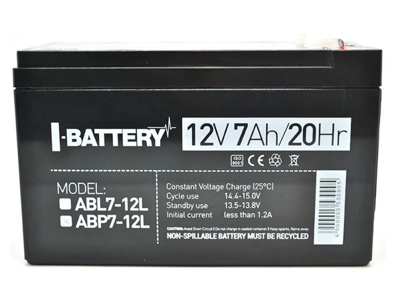

dds7sdd, насчет
dds7sdd писал(а):
Энергия Буран летал на чистой логике с автоматической посадкой...
ктовам такое СКАЗАЛ ??? или вы счаслившик и терлисьрядом "мешая работе"
по поводу вашего ...
dds7sdd писал(а):
13.8В бустерный режим и 14.4 - цикличный режим и в обоих режимах ток не должен превышать 10% от номинальной емкости АКБ. Это даже (как ты выразился) жертвам ЕГЭ понятно)) Но не тебе...
Кроме этого, зарядка током близким к "начальному току", как показала практика (а практика у меня в виде ИБП к системам охранно-пожарной сигнализации 15 лет),
вопервых 13.8В НЕбустерный режим а БУФЕРНЫЙ ОТ СЛОВА БУФЕР еслии ты так туп и не видиш разницы :facepalm:
во втарых
dds7sdd писал(а):
Некоторые "пациенты" не проживали и года, вздуваясь при стабильном напряжении ЗУ 14.4В, без ограничения тока.
:shock: :))) :facepalm: :kill: НУ ЕЩЕБЫ этоеже долго они агонизировали у вас ... НЕ ОДИН ВМЕНЯЕМЫЙ СПЕЦИАЛИСТ кроме подобных вам ДОЛБОДЯТЛОФ НЕ ВИДЯШИХ РАЗНИЦЫ между 1 разовым циклическим и БУФЕРНЫМ РЕЖИМОМ !!!!
НУ ЕЩЕ БЫ если вы смотря на БАТАРЕЙКУ или в УМНУЮ КНИЖКУ "ИНСТРУКЦИЯ..." ВИДИТЕ ТАММ ФИГУ! :)))
на вашем же фото БЕЛЫМ ПО ЧЕРНОМУ я для слепых и особотупых ДАУНОФ прочитаю и даже переведу
с пиндовской мовы на рашу !
Standby use - буферный (дежурный ) режим 13.5-13.8v
Cycle Use-Цикловое(заряд/разряд_ применение) 14.4-15.0v
Initial Current less than- Начальный ток менее 1.2а
тоесть любой вменяемый техник назтраивает БПП-12 так чтобы на акумуляторе в зависимости от температуры в помешени было 13.5-13.8 при этом для 20С рекомендовано 13.6!!!
ток начала заряда выбирайте исходя из типа примененых в таком оборудовани батарей для вашей НЕ БОЛЕ 1.2а ,для батарей качесва получше бывае и 2.0 и 2.1 и даже 2.25 и 2.4а -смотрите на этикетку или в паспорт... если так беспокоитесь "что сунуте не глядя откровено кетай нонеймяя" можете хоть 0.6а поставить -КТОЖ ВАС УПОРОТЫХ ДАУНОФ переубеждать станет -даже доктор непарится прсто назначени "пациентам" пишет санитарам- галаперидолчика и "рубашку фиксирующую" завязаную на спине.. и на время наступает ПОКОЙ все везде работает и даже ложныхсработок охраных/пожарных систем нету...
так что вывод
"1 вы сами убивали ваши АКБ выставиф режим зарядника в 14.4в ! :facepalm:
2 ваши АКБ были откровено гавногде недоложено 60% свинца о чем свидетелствуетих ВЕС ! :oops:
3 указаная на них емкость тоже виртуалная она имет место на момент сборки и тренировочного цикла (НО И ЭТО НЕ ТОЧНО(с))дале дай бох ес до 5 дотянет!" :cry:
применяйте правилные АКБ выставляйте РЕКОМЕНДУЕМЫЕ ИЗГОТОВИТЕЛЕМ РЕЖИМЫ и не надо в 100500раз изобретатьоченредной зарядник "ИМЕНЕ ВАС ВЕЛИКОГО И УЖАСНОГО" :)))
и да НЕ ТУПИТЕ И ВОЖДЯ СЛУШАЙТЕ
