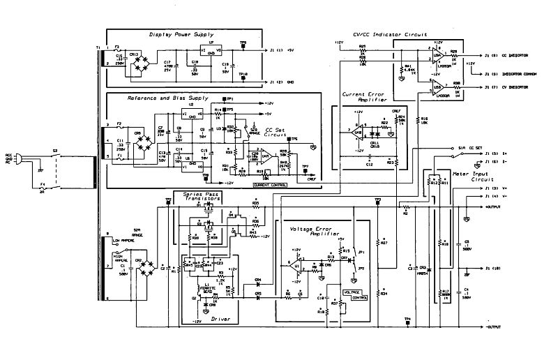

Рейтинг сообщений: 214
Сообщений: 978
А зачем линейному блоку хорошая мощность? Для этого импульсник есть китайский, которых много и дешево. А вот хороший линейник с пульсациями на уровне микровольт- это проблема. Вот думаю, повторять старые хьюлетпаккардовские HP361x - схема простая, параметры известны, есть защита от импульсной перегрузки ( на других блоках такого не встречал, а СС схема не всегда успевает).
Предусмотренны перемычки для работы нескольких блоков параллельно, последовательно, в следящем режиме. В новых современных блоках такой фичи нет.
