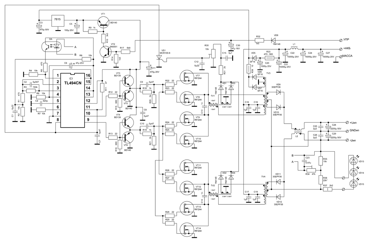

Нашел схему на драйверах, вроде под железный трансформатор, 16 транзисторов.
Подскажите какие транзисторы ставят в таких схемах, там не написано.
И что за детальки в кружочке? то есть модель.

Эти - супрессоры (например SMBJ170CA)
За основу взята схема инвертера 3 кВт
https://html.scribdassets.com/8h7usu3jw ... c96f71.jpg
перед ИРкой зачем-то впердолили оптодрайверы, включив их без гальванической развязки.
Компетенция автора схемы вызывает большие сомнения.
Да, транзисторов здесь всего 4.
Берется какая либо схема, к ней чего то своё пририсовывается без понимания нужно оно там или нет, и под видом своей работающей разработки выкладывается. В сети процентов 80 таких схем. Их афтары никогда ничего не смогут объяснить в них, что, для чего зачем, как оно работает, почему такой номинал , а не другой.
Такие схемы притягивают ничего в них не смыслящих повторяторов, потом у них ничего не работает в лучшем случае или горит, они ищут другую подобную и так до истощения ресурсов или прозрения, что знания в своей голове все же нужны.

sancio, Схема интересная, получше качеством тут https://i.postimg.cc/d0ghQWjx/power-inv ... matics.jpg .
Только не понял, 4 аккумулятора по 12V (48V суммарно), а трансформатор на 32 вольта. Как понять?

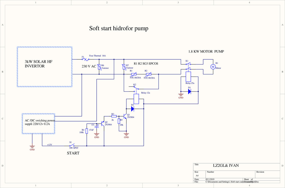

Софтстарт https://i.postimg.cc/5yVjL6G5/power-inv ... -start.jpg

Схема интересная
И мне интересно зачем в ней два токовых трансформатора ?
Причем выходы выпрямлены и запараллелены :)
Вероятно 16 вольт падает на дросселях L1 и L2 .
Необходимость этих дросселей под вопросом .

Хотелось бы под 12 вольт переделать
На 48 в и более акки будут отдавать не такие сумашедшие токи . Значит и на провода и платы меньше нагрузки .

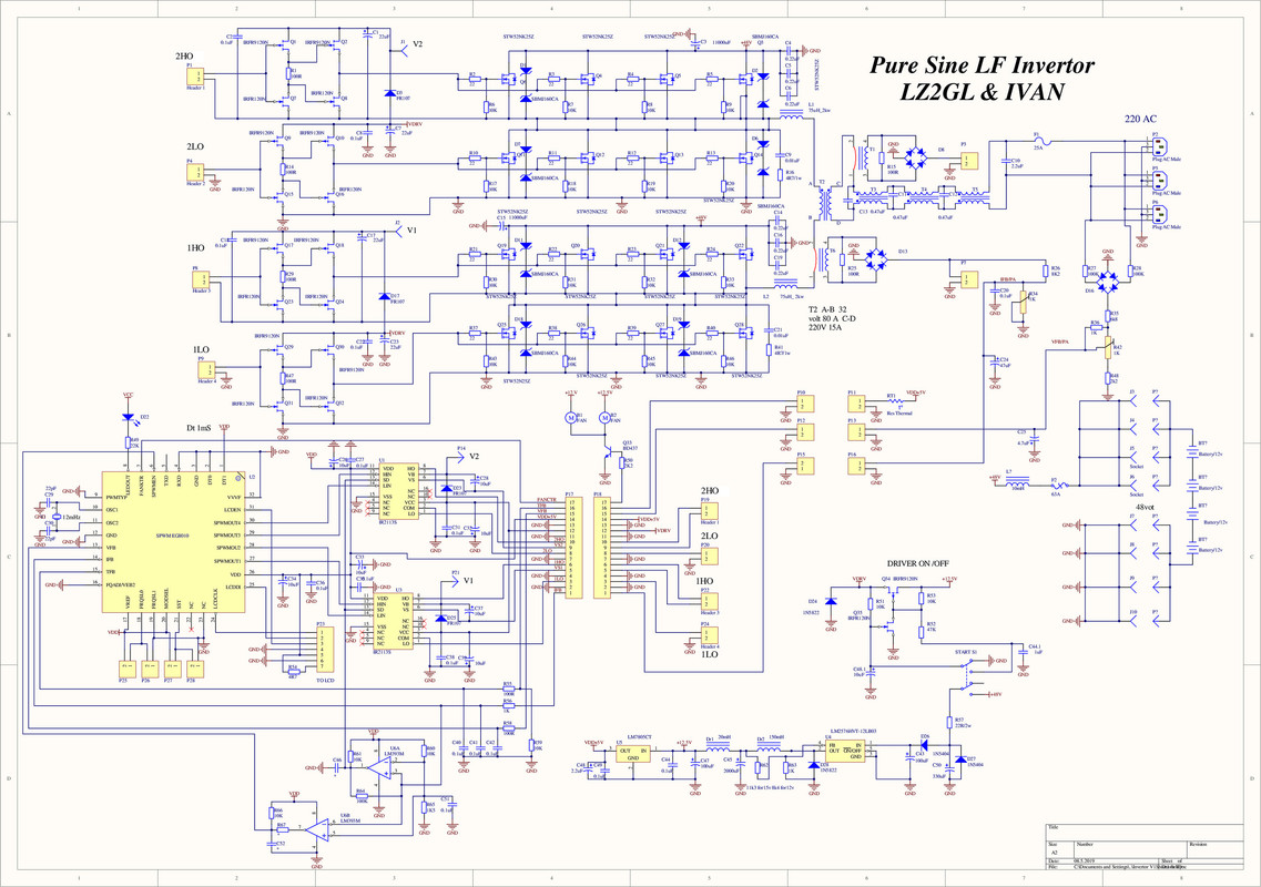

Нашел в интернете еще схему на двух трансформаторах, подскажите, чистый синус будет на нем? И не пойму какие транзисторы и диодные мосты применили, не подскажете?

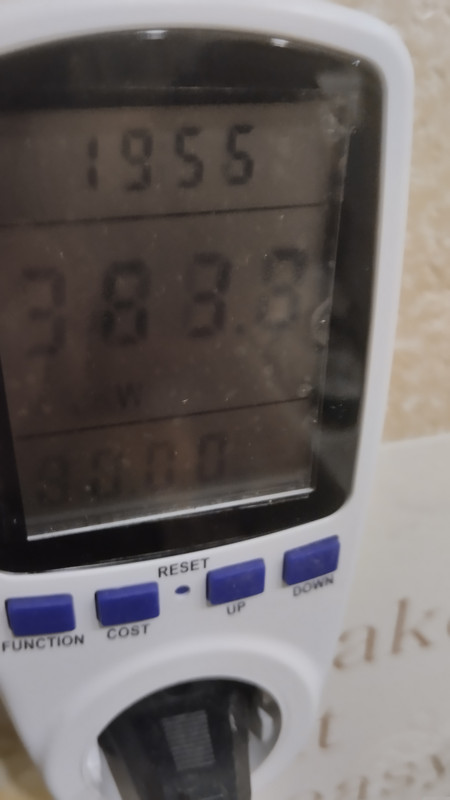

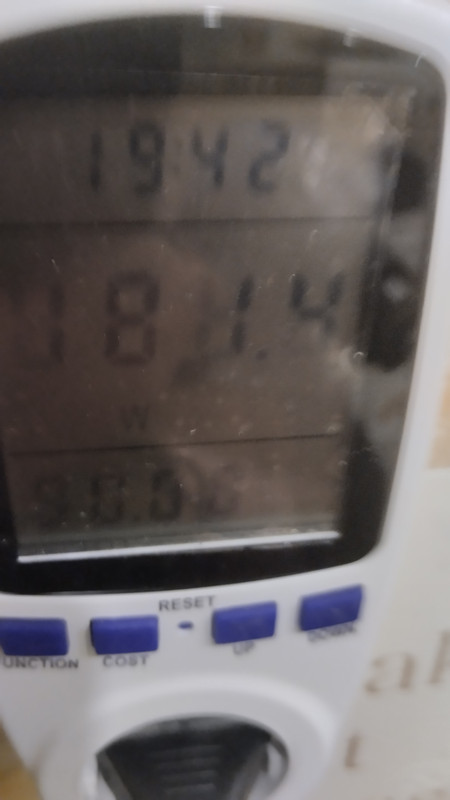

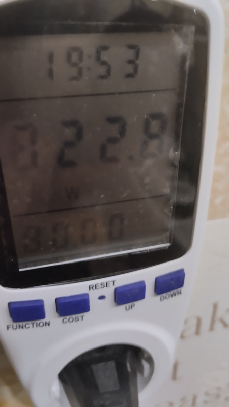

В общем сделал я снимки ваттметра дрели и болгарочки, при старте и рабочее W. Посоветуйте схему инвертора ватт на 1000, желательно с печаткой.
Дрель
болгарка
Мудрость приходит с возрастом, но иногда возраст приходит один.

Для дрели и болгарки гипотетически не нужен переменный ток.
Если в них не установлен плавный пуск.
Могут работать на постоянном токе.
Добавлено after 1 minute 4 seconds:
Для современных холодильников тоже. Они инверторного типа .
Добавлено after 2 minutes 2 seconds:
Если болгарка потребляет 1000 ватт. Инверттер надо на 5000 ватт.
