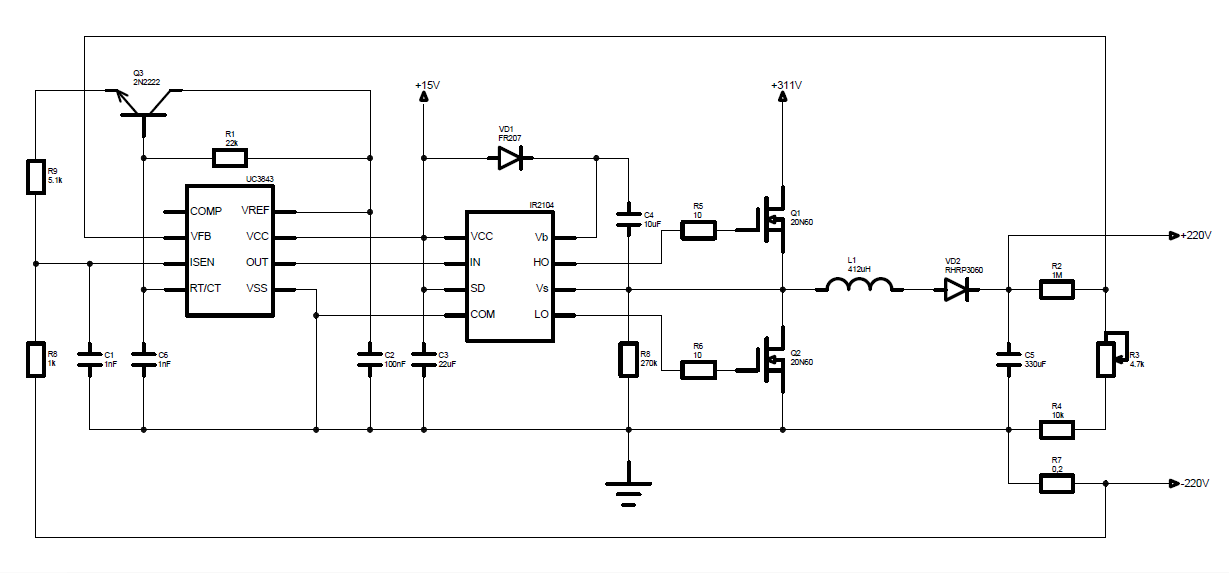

Не успел ответить, меня опередили, т.к. я тоже не понимаю почему нельзя поставить в цепь минуса токоизмерительный резистор (например R7=0.2 Ом), так же я подумал, что есть смысл сделать задержку включения на пин SD добавив в схему R9 и C6, чтобы успел зарядится бустерный кондер С4, через резистор R8, который я так же добавил в схему.

DenChik87, с резистором - датчиком тока ты прав.
а задержку делать не надо - С4 зарядится при первом включении нижнего ключа.но на твоей схеме отсутствуют несколько обязательных элементов в обвязке контроллера.
и еще тебе уже сказали, что с 3845 ты не сможешь получить 220, нужна 3843.

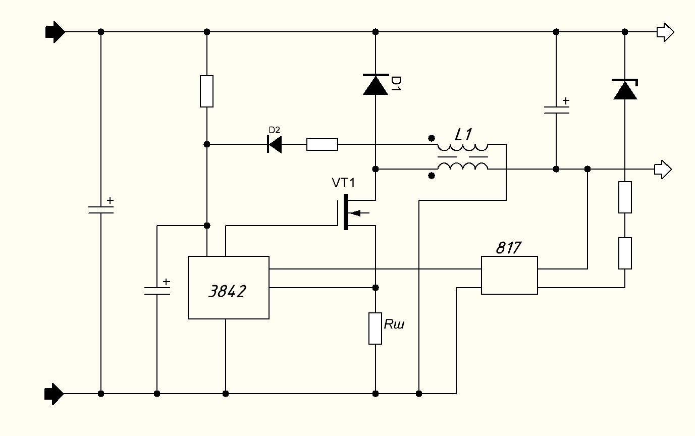

Принцип работы 384X, что по шунту должен проходить ток дросселя (ключа), а не нагрузки. И для стабильности ещё может понадобиться пилу подмешивать. В таком случае установки шунта напряжение на нагрузку снимать именно с конденсатора С5, с его плюса и его минуса.
Но, сейчас более детально взглянул - в схеме много тонкостей включения и отключения и Q1,Q2 IR2104 - это полумост с поочерёдным управлением. При уменьшении коэффициента заполнения импульсов будет обратная отдача энергии - разряд С5 в питание +311, а при резком закрывании микросхемы к-з C5 через L1 и открытый Q2. Для обычной понижайки имхо лучше делать простую топологию ключ-диод и коммутировать минус, а не плюс, чтоб бутстреп не нужен был. А для полумоста нужно более сложное управление.
две глупости сразу.
каким же образом ток из низкого напряжения потечет высокое?
а кз через дроссель опасно только для АКБ в случае зарядного устройства, но это лечится диодом последовательно с АКБ.

Буст конвертер получиться. Когда открыт Q2 ток разряда C5 идёт в обратную сторону и дроссель накапливает энергию, а затем при закрытии Q2 будет рекуперация через Q1.
Я-бы делал такую понижалку по классике, на одной 3842, 817 оптроне и стабилитронах (можно TL431) и не городил-бы такой огород как DenChik87
Это я понимаю, но я подумал, что пока верхний не накачает 220В в конденсатор С5, он будет почти на 100% открыт каждый такт, а нижний соответственно почти закрыт и таким образом время открытия нижнего не позволит зарядить полноценно бустерный кондер С4. А тот не даст полноценно открыть верхний на следующем такте. И так будет происходить каждый такт.
на твоей схеме отсутствуют несколько обязательных элементов в обвязке контроллера. .
И какие же?
Когда сказали я ответил, что буду использовать м/с UC3842 и UC3843, в схеме не поправил, извиняюсь, исправлю.

Схема представляет собой обычную понижалку (или по буржуйски чёппер и так далее), но я предпочитаю не загрязнять русский язык.
Микросхемы 384Х работают при присутствии на 3 ноге пилообразного напряжения. В понижалках используют неразрывный ток дросселя , в результате в этом токе большея часть это постоянная составляющая, и маленькая часть треугольная составляющая. И как здесь насоветовали

Для работы в схеме понижалки и вообще где используется неразрывный ток к микросхеме 384Х приделывают костили, берут часть треугольного напряжения с 4 ноги и подмешивают к сигналу на 3 ноге.
верхний ничего не накачает в С5, пока не зарядится бутстрепный (а не бустерный - тебе уже это говорили) конденсатор С4 через нижний. а зарядится С4 при первом же открытии нижнего.

смотришь даташит и находишь, чего у тебя обязательного нет на схеме
Так должно быть?

цепи по первой ноге ты забыл.

ТС абсолютно не знает для чего и как работает та или иная деталь и берётся рисовать схемы , ну это в прочем отличительная деталь современной молодёжи.
Корректирующию цепочку поставь, и диод между 1 и 8 ногой должен быть быстрый.

Вспомнил про цепи по первой ноге :))
Теперь наша Монстра может заработать?
Вы про VD1-FR207?, а что с ним не так? trr-500нс.
:shock: Обычно туда ставят 35-50нС. А за 500нС он конденсатор прилично разрядит пока закроется.
