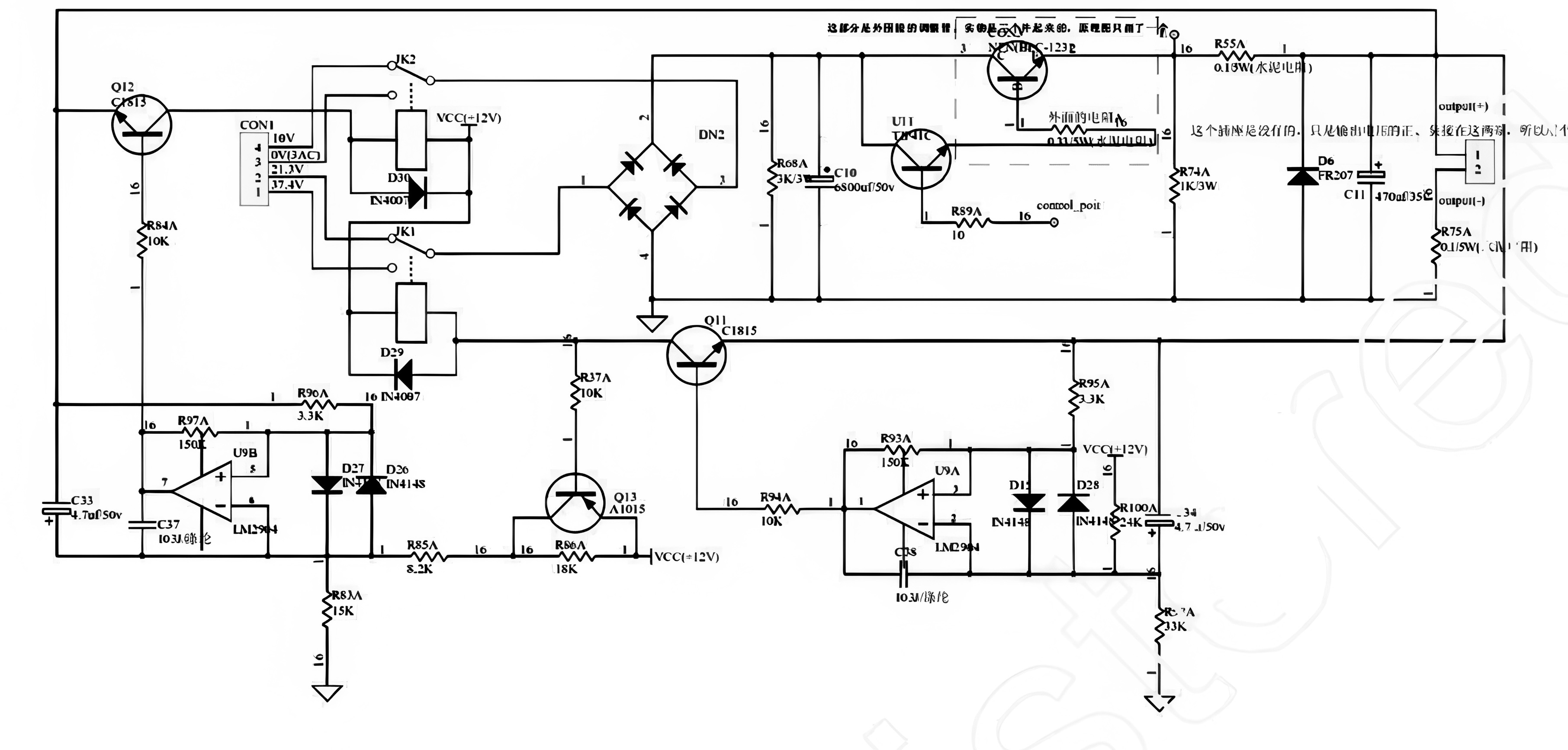

Как будто бы что-то все таки коротит выход... Что там осталось С11... маловероятно... Там явно что то должно греться, а без нагрузки ничего греться не должно. Диодный мост DN2 еще может как-то интересно помер...

Это может происходить, если не исправен конденсатор С37? Я пытался к нему подпаяться проводком. Маленький, керамический. Он раскололся. Не пойму, он был треснут и шалил или я его сломал паяльником.

U9 и все рядом - см выше. До диодного моста, на 1 и 3 его выводах, если переменку мультиметром смотреть, что происходит?

До CON1 видимо трансформатор.

Да, до CON1 трансформатор. На 1 и 3их выводах 34 вольта.
Добавлено after 2 minutes 44 seconds:
На 2 и 4, к которым скомутирован релюшками, 5,6 вольт. 3 и 2ой, 18 вольт. 1 и 2ой 10 вольт.

Вот на этом участке стоит стабилизатор tl431. Стабилизирует 5.6 вольт. Может в этой части проблема? Я не особо на него внимание обращал. Пару раз мерил, 5.6 ровно. Но не смотрел его поведение при подаче нагрузки.

судя по номиналам та должно быть 6,5в, или опять номиналы не те.

Да, простите. 6.5 вольт на выходе. Под нагрузкой вроде стабильна.
