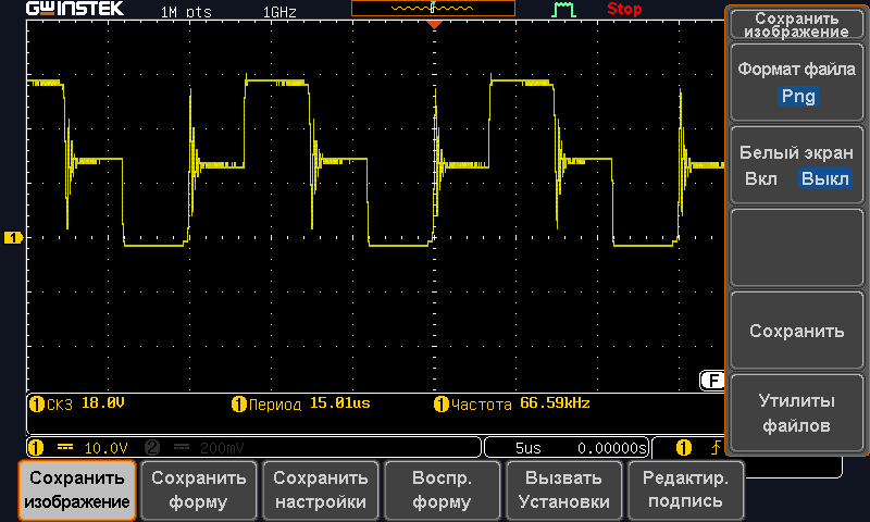

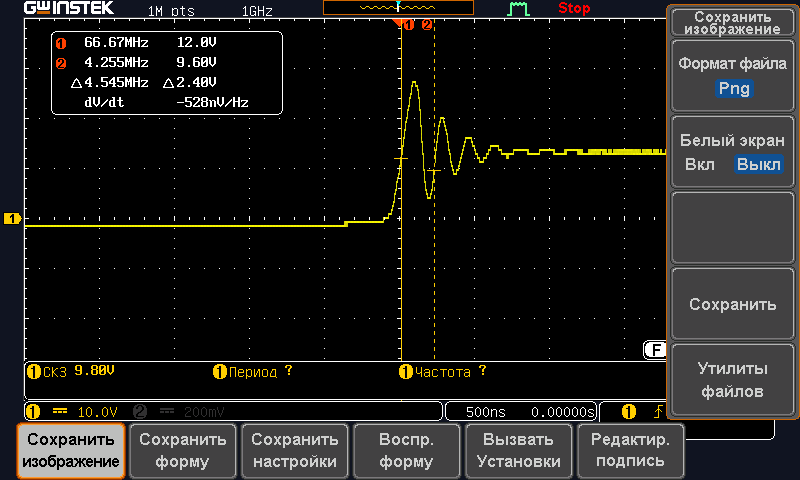

Телекот, вот картинка напряжения на вторичке щуп 1/10 . на вторичке при включении ключа есть выброс. с диодами на 60В этот выброс был под 60В, я увеличил емкость снабера диода и он убавился, но с 100В диодами этот выброс сильно уменьшился.

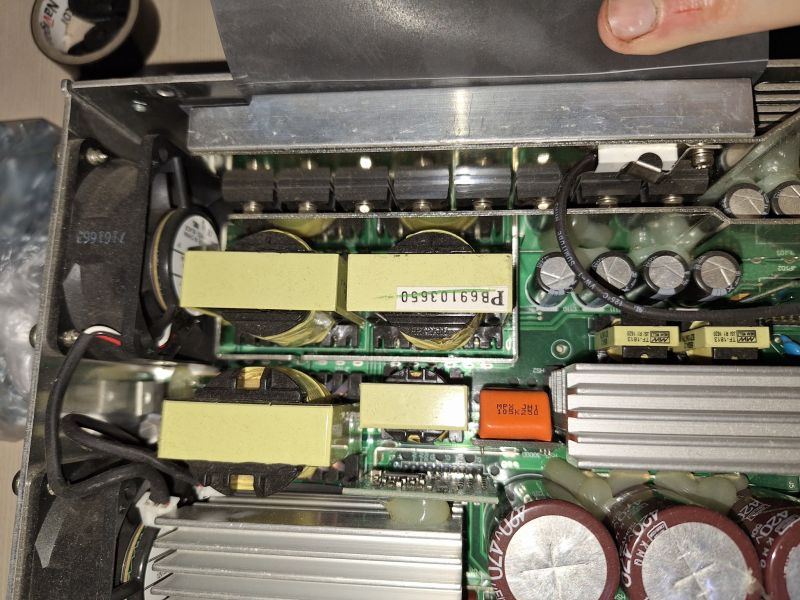

jonpim, вот фото RSP-3000-48 от meanwell сверху два рядом это дроссели. топология полный мост в фазовым сдвигом.
Так по мощности эти дроссели равны основному трансу .
Зачем такие извраты когда элементарно увеличить вторичку с отводом и пару диодов .
В этом случае это эквивалент второму трансформатору без магнитной связи двух половин . Мощность перекачивается из основного в две половинки .
Да и мост это не полумост с конденсаторным делителем для нуля , как у тебя .
Сейчас мощные бп элементарно делаются с резонансными контроллерами . И никаких выбросов , в них работает идуктивность рассеяния .

Я тоже не вижу большой выгоды в применении такой схемы, но она есть.
На вторичке нормальный сигнал, На первичке посмотрел тоже не чего крименального. Главное что бы выбросы не не были больше питания и не открывали паразитные диоды в транзисторах.

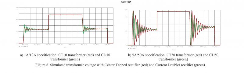

выгода этой схемы в том что сечение вторички в 1,4 раза меньше чем с отводом от центра (потому что с отводом от центра через обмотку течет полный ток в течение 0,5 и действующее значение тока полуобмотки получается корень 0,5 * выходной ток) и мотать ее существенно проще, особенно это актуально когда большой ток. у меня он 40А.
кроме того конкретно в моем случае разместить два небольших дросселя гораздо проще чем один большой.
Вот нашел в статье про сравнение традиционной схемы и с удвоением. Внизу моделирование напряжения первички по этой картинке получается что в случае с удвоителем при больших токах эти осциляции даже больше.
На сколько я понял из описания этой картинки (первый абзац слева) эти осциляции это какие-то резонансные колебания между первичкой (видимо индуктивностью рассеяния) и емкостями элементов схемы.
Ранее я полумостами не работал поэтому может действительно это норма. Тыкну в понедельник в заводские китайские БП и посмотрю что у них делается.

Какую мощность закачаеш в основной транс - столько и возьмеш за минусом потерь .
Никаких выгод , если бы они были то все мощные бп так делали :)
Я много ремонтировал бп более 100 а на 12 в . Все были косой полумост , мост , LLC , почти все с синхронным выпрямителем .
и никаких таких дросселей размером почти с основной .

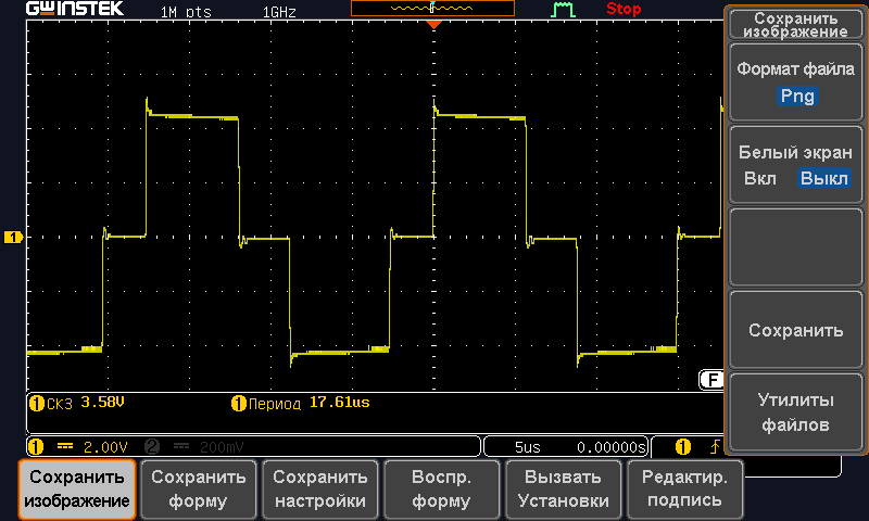

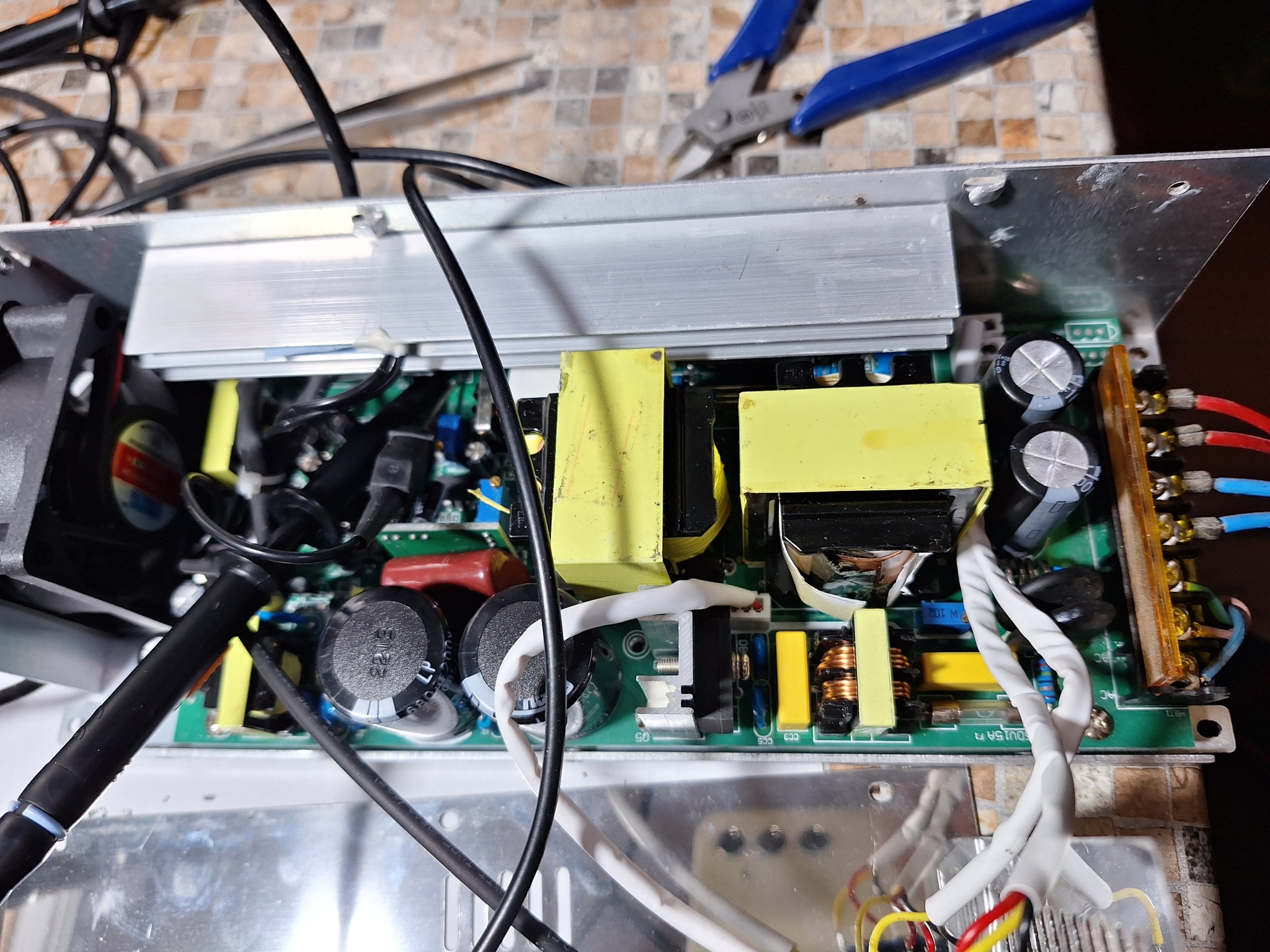

Посмотрел на наличие выбросов в китайском регулируемом БП 15В 55А, полумост, выпрямитель стандартный
нагрузка примерно та же, аналогичные выбросы
Видимо это нормально и я зря переживал. Спасибо всем за участие.

Выбросы похожи на звон и наводки на щуп осциллографа.
Земляной провод щупа должен быть коротким и к нужной точке.
Можно сделать такой вариант – подпаять два коротких проводника к точкам измерения, вывести их наружу, блок питания закрыть металлической крышкой (это экран), подключить щуп осциллографа к этим проводникам снаружи блока питания.
