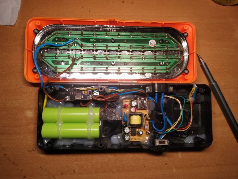

В общем забил я на это дело на праздники, а опосля (как пришли модули) взялся таки закончить.
Но не тут то было...

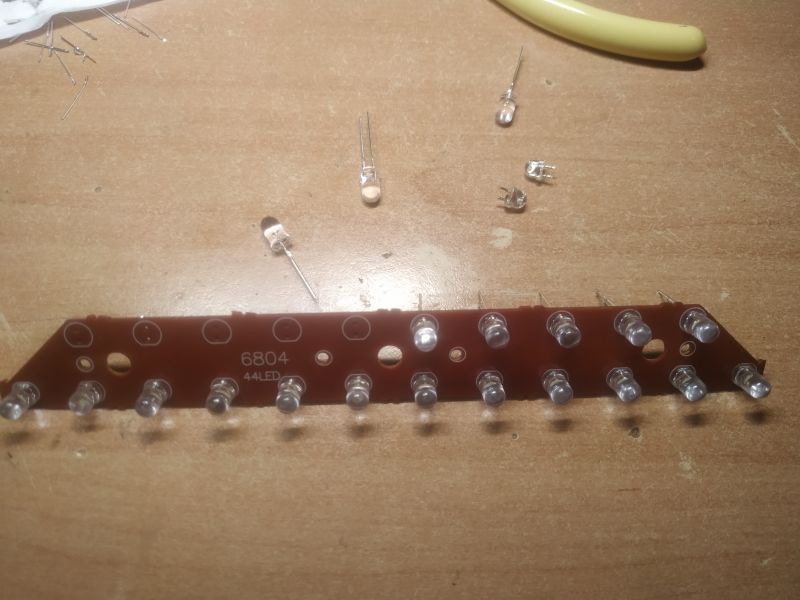

1. Эти "чудные" светодиоды стали постепенно выходить из строя (часть моргала, часть тускло светила, некоторые вообще потухли). И это при том, что я снизил ток до 25mA (общий 1.1А) от планируемого 40mA (общий 1.7А).
Судя по всему стояли белые светодиоды, 4.8мм, 120 градусов, прямое напряжение: 3.2 - 3.6В, рабочий ток 25мА (пиковый 100мА).
Или они такие китайские, или я их подпалил током в 40мА - ХЗ.
Под рукой оказались "ультра яркие" светодиоды 5мм, 25 градусов, прямое напряжение: 3.2 - 3.4В, рабочий ток 20мА.
Решил я их перепаять невзирая на то что угол свечения там всего 25 градусов.
Даже учитывая то что в фонаре отсутствует рассеиватель, родной отражатель неплохо отражает свет и яркась увеличилась в разы при снижении тока на 20% в сравнении со старыми светодиодами.
Да, новые с линзой и в фонаре появилось световое пятно, но на мой взгляд так даже лучше)).

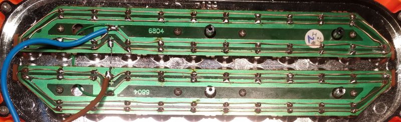

2. Ох уж эти китайские гетинаксовые печатные платы... Оказалось, при номинальном токе 1.1А, греется печатная плата со светодиодами, тонкая, по китайской традиции сделанная из говна и фольги. Сопротивление дорожек составило 0.18Ом!!
Пришлось пропаять все дорожки медным проводом 0.5 мм2.
Полагаю светодиоды и начали рандомно выгорать из-за хреновых дорожек. Они где-то тоньше, где-то толще и выходит в разных местах печатной платы разный ток через светодиоды...
3. Переключатель = обогреватель Оказалось греется не только печатная плата со светодиодами... Для переключения режимов (вкл. 50%, 100%) в фонаре используется трехпозиционный ползунковый переключатель аля SS-24D01, который без проблем переваривает 9Вт (0.3А/30VDC). На деле оно сделано из той же фольги и греется уже при 1Вт!
Заменил на оригинальный, но переключение режимов реализовал дискретно (схема ниже). Коммутировать большие токи переключателями не есть хорошо.

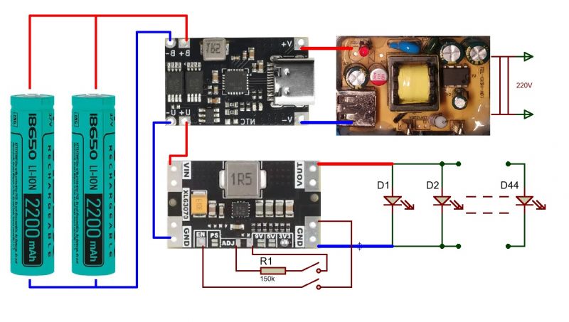

4. Конечный вариант получился таким:
    - Светодиодная матрица из 44 параллельно включеных светодиодов 3.4В, 20мА;
    - Источник питания 2 шт. Li-ion аккумулятора 18650 включенных параллельно;
    - зарядное устройство - телефонная зарядка 220В - 5.5В 2А;
    - модуль заряда BQ25606 (4.2В, 3А, напряжение отключения 3В);
    - для реализации равномерного свечения на протяжении всего разряда АКБ 4.2-3В выбран вариант стабилизации напряжения на уровне 3.3В (100% яркости) и 3В (70% яркости) с помощью платы DC-DC buck-boost двунаправленного преобразователя TPS63070 (мин. входное напряжение 2.5В);
    - переключение режимов (вкл., 70%, 100%) осуществляется ползунковым переключателем:
    а). режим выкл. отключением DC-DC преобразователя подачей низкого уровня сигнала на контакт микросхемы "EN";
    b). режим 70% яркости путем установки резистора 150КОм в цепь делителя ОС DC-DC преобразователя
    на контакт "ADJ" (выход 3В);
    с). режим 100% включением DC-DC преобразователя снятием низкого уровня сигнала с контакта микросхемы "EN" (выход 3.3В);
    - индикация режимов заряда с помощью выносного двухцветного светодиода с платы заряда (красный - режим заряда, зеленый - заряд окончен).
Шлеперская схема аля "Я у мамки ынженэр" для таких же повторителей:
Результат:
    - Время заряда АКБ - около 2 часов;
    - Время свечения в режиме 100% с постоянной яркостью - 5 часов;
    - Время свечения в режиме 70% с постоянной яркостью - 6.5 часа;
    - КПД преобразователя составил 81-85%;
    - В режиме покоя преобразователь потребляет 17uA;
    - Нагрев преобразователя - 65-70 градусов;
    - Нагрев модуля заряда - 80 градусов в пике при токе заряда 2А.
Внутри всё залил термоклеем чтобы хоть как то придать жесткости корпусу.
Вот так выглядит это безобразие
