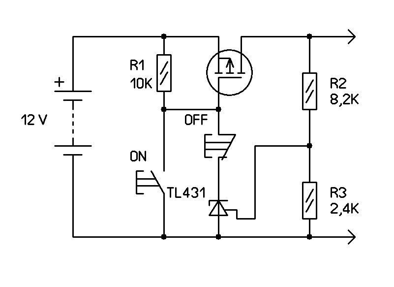

приложите схему пожалуйста
СообщениеДобавлено: Пн янв 25, 2010 19:41:46
Карма: 28
Рейтинг сообщений: 267
Сообщений: 3459
nzerg писал(а):
... а можете оторвать ее от от ненужных деталей, оставить только батарею...
deep431.gif [6.98 KiB]

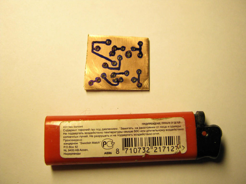

Cпасибо, я уже спаял по последней схеме микруху. Но если она не заработает, спаяю эту.
IMG_0112_10x1050_1024x768.JPG [145.03 KiB]
IMG_0110_141050_1024x768.JPG [151.81 KiB]

схема не заработала, или я ошибся с ногами BC557, IRFZ44N, TL431
или зря взял все резисторы по 0,25 Вт
вот схема с пронумероваными ногами и их обозначениями в даташитах.
885598.image.gif [11.5 KiB]
СообщениеДобавлено: Пн янв 25, 2010 23:30:50
Зарегистрирован: Пт окт 23, 2009 17:08:38
Сообщений: 435
Как проверяли? Схема запустится только после подачи напряжения на клеммы от зарядного устройства.
СообщениеДобавлено: Пн янв 25, 2010 23:33:43
Зарегистрирован: Вс янв 24, 2010 12:55:41
Сообщений: 98
ох емае... какое зарядное, мне нужна была схема, которая отключает аккумулятор от устройства, которое потребляет ток. Аккумулятор при этом лежит в кармане. Зря время потратил. :shock:

Добавьте кнопку запуска схемы, с плюса на затвор полевика, всего делов... Или делайте точно как у меня в первом варианте (выключатель, конденсатор, резистор)
СообщениеДобавлено: Вт янв 26, 2010 00:26:12
Сообщений: 98
завтра попробую
а кнопка кратковременного нажатия или постоянная?
СообщениеДобавлено: Вт янв 26, 2010 00:32:59
Зарегистрирован: Сб янв 23, 2010 22:03:35
Сообщений: 524
Откуда: Новгородская область
Кратковременная. Нажимать один раз. Схема будет сама себя удерживать в открытом состоянии до разрядки аккумулятора. Конденсатор и резистор в первом варианте выполняют ту же роль, начального запуска.

связка резистор 1 МОм и кондер к затвору мосфета не помогла включить микросхему, кнопка тоже не помогла. Или криво спаял или схема кривая.
СообщениеДобавлено: Вт янв 26, 2010 23:06:58
Сообщений: 524
Как это кнопка не помогла? При нажатии кнопки на выходе должно появиться 12 вольт с аккумулятора. Кнопкой ты подаёшь на затвор плюс и через нагрузку должен пойти ток. IRF должен открыться если даже вообще всё перепутал. Другое дело, что может не произойти подхвата, самоудержания схемы в открытом состоянии (если, что перепутал).

Если будете повторять мою схему, обратите внимание, что MOSFET транзистор с p-каналом. Я использовал IRF4905. Удачи. Я Вам ответил в личку. Но могли бы и здесь спросить. В Вашем вопросе нет ничего секретного...
tvorcheskiy, у Вас хорошая схема, но в ней скрывается небольшая засада. Пусковой конденсатор C1 не даёт резко изменить напряжение на затворе полевика. Я в своём фонарике отвязал пусковую ёмкость от затвора диодом.

Спасибо , Барсик за замечание. Думаю, что 100 миллисекунд в активном состоянии при токе 5А для 100 Ваттного полевика будут не критичны.

я схему неправильно спаял видать, стыдно показывать :angry:

Выпаял детальки с неудачной схемы и спаял проводками в воздухе
схема включилась, правда надо еще провести эксперимент, сможет ли она отключить аккумулятор при разряде. Для этого куплю мультиметр и лампочку автомобильную, буду разряжать и контролировать напряжение.
Вот фото микросхемы, посмейтесь)
