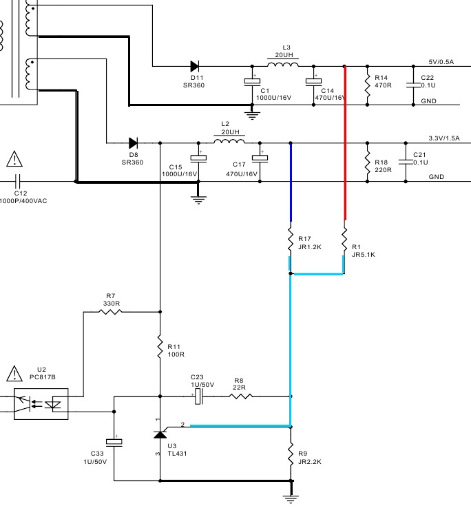

приветствую всех!
может кто просветит мою тёмную головушку в тем имп.блоков питания и трансформаторов в оным?
есть БП на DK125, 12V 2А
работает - не жалуюсь.
Решил я добавить туда 5 вольт для питания цифровых устройств. Ток надо не более 300мА, потребление сейчас - 50мА
1. как сделать:
а) домотать обмотку поверх? как тогда поддерживать стабильное напряжение на выходе 5в, если нагрузка по 12в может гулять от нуля до 2А?
б) сделать отвод от 12в? а не будет гулять напряжение по 5в, если будет изменяться нагрузка в цепи 12в?
2. Влияет направление намотки?
3. начало/конец выходной обмотки: что принять на общий провод?
1.jpg [31.06 KiB]
DK125 DEMO DATA-12V2A CE.pdf [1.33 MiB]
Безымянный 1.jpg [55.67 KiB]

Для 300мА проще 7805 поставить или DC/DC. Все равно нормальной стабилизации по обеим обмоткам будет не добиться, одна 1,5Вт, другая 24 + потребуется серьезная перемотка транса, придется сматывать половину первички, которая сверху и потом ее хорошо обратно намотать, с качественной изоляцией.
1. как сделать:
Может будет кому-то полезно при возникновении подобных вопросов на будущее. Делал как-то БП для паяльной станции. Выходные обмотки сделал две отдельные на 5В около 300мА (микроконтроллер с индикацией, реальное потребление около 100-150мА) и 25В от 0 до 2А (нагревательный элемент паяльника). Стабилизация выполнялась по 5В выходу. При этом на втором выходе на х.х. (неоткл.нагрузка 1.7кОм) было около 30-31В, под нагрузкой (14Ом) 25В. В моём случае это не критично. Но в подобных случаях хотелось бы дать следующие рекомендации.
1. Как сделать? Лучше полностью перемотать вторичную обмотку, сделав отвод на нужное напряжение. Так взаимное влияние выходов будет максимальным. Диаметр провода желательно брать с запасом, чтобы его активное сопротивление вносило как можно меньшее влияние. Обратную связь по напряжению завести на тот выход, стабильность напряжения на котором наиболее критична. На второй выход подобрать адекватную неотключаемую нагрузку. Если критичны оба напряжения, то стабилизировать выход с большим током, обмотку менее нагруженного намотать выше на 2-3В и стабилизировать с помощью линейного стабилизатора.
По пунктам 2 и 3. В однотактных схемах фазировка обмоток критична. При неправильной фазировке в лучшем случае ничего не заработает, в худшем получите !ба-бах! с сопутствующими спецэффектами. Поэтому крайне важно выполнять намотку всех обмоток в одну сторону и подключать их начала и концы так, как указано на схеме. Приведенный вариант на DK125 является однотактным обратноходовым преобразователем или "флайбэк". Потому, если первичная обмотка подключена началом к "+" источника, концом к выходу микросхемы, то вторичная обмотка должна быть подключена началом к "общему", концом к аноду выходного диода. И наоборот, если первичная обмотка подключена концом к "+" источника, началом к выходу микросхемы, то вторичная обмотка должна быть подключена концом к "общему", началом к аноду выходного диода.
И напоследок, если собрались что-то делать - делайте, экспериментируйте, развивайтесь. Купить успеется всегда. Полученный опыт не купишь, он бесценен.
