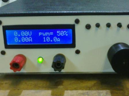

Мужики, всем спасибо за помощь. Действительно один из полевиков оказался "глючным", хотя прибор показывает что он в норме. Поменял все 840-е на IRF3710. Почему ставлю такие мощные, ну во первых потому что они есть в наличии причем так сказать халявные. Во вторых планирую тестировать ИБП мощностью до полукиловата для усилителей ЛАНЗАР.
Выкладываю фото получившегося прибора.

Какой симпатичный индикатор.
Показывает вольты, амперы, ватты и что то ещё с маленкой буквой А.
Что это за четвёртое показание?
И как называется сам индикатор?
