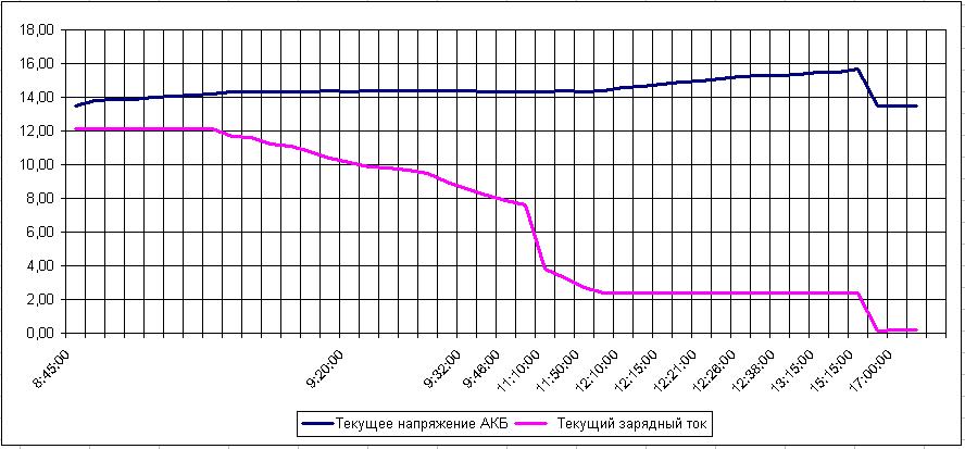

МК используется только для изменения хар-тик, для задания алгоритмов заряда IUIoU и IUoU
1 этап. I - стабилизированный ток равный 0.1С-1.0C, до достижения напряжения 14.4-14.6 В
2 этап. U - стабилизированное напряжение уровнем 14.4-14.6 В, до достижения тока 0.02С
3 этап. I - стабилизированный ток равный 0.02С, до достижения напряжения 16.0-16.5 В
4 этап. o - переход с режим хранения
5 этап. U - хранение, стабилизированное напряжение 13.8 В
4 и 5 этапы, для стартёрных АКБ заменяются на стабилизированное напряжение 16.0-16.5 в течение 2-х часов, с последующим отключением.
Создаётся примерно такой график:

Комментарий к файлу: таблица
test_razrad-zarad.zip [5.49 KiB]
