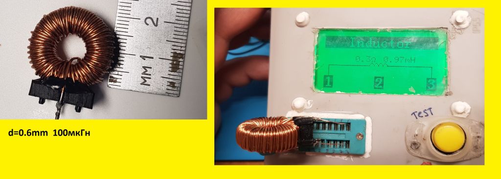

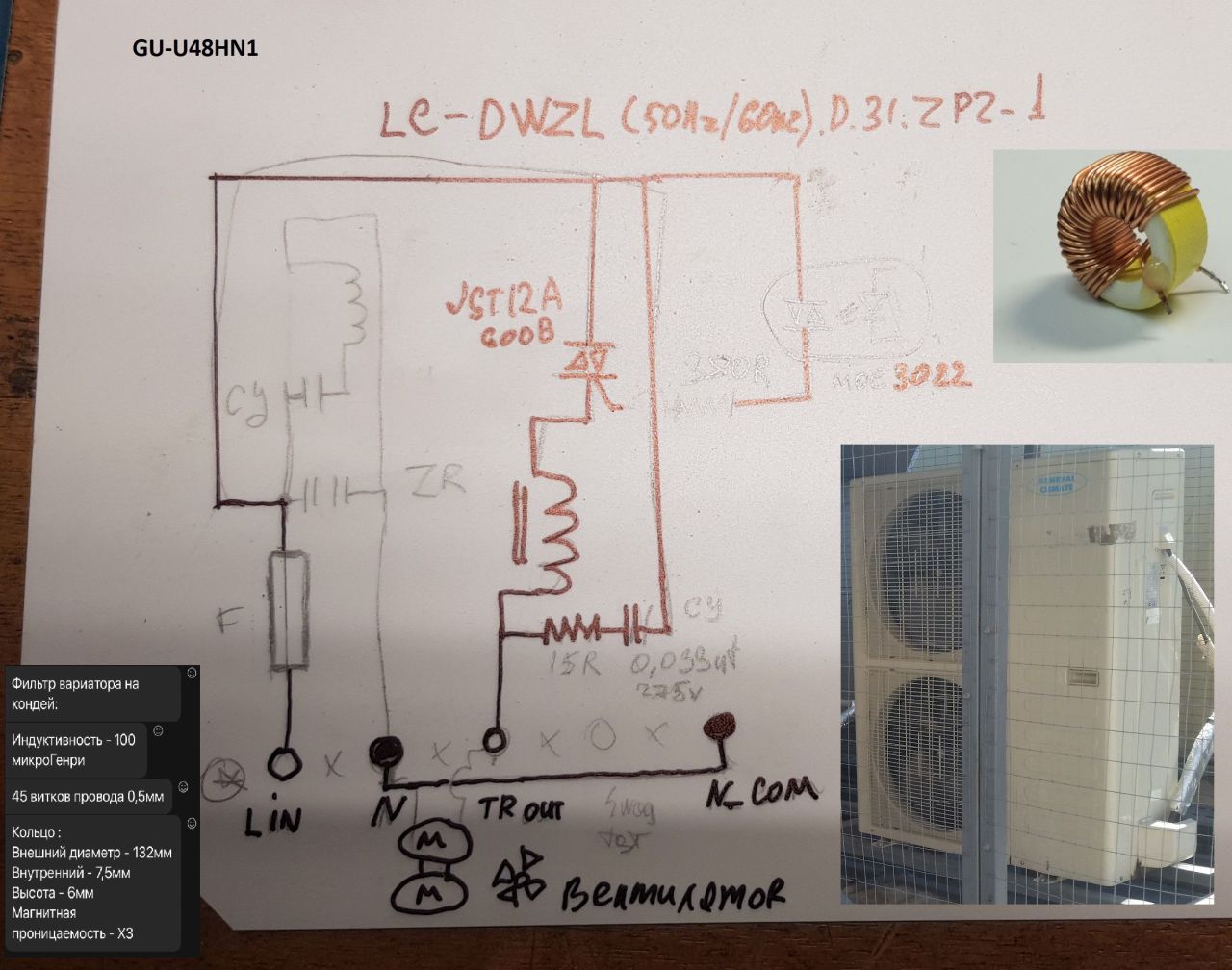

приветствую товарищи!
оживлю немного некротему. ну чтоб не плодить новых.
в общем занимаюсь я починкой платы от кондиционера (на работе)
вопрос то не в починке а в схемотехнической реализации суть которой я не могу пока осознать
а именно какова роль дросселя последовательно нагрузке включенного и почему он взрывается так что и брызг найти не удается.
вроде его кличут "вариатором"
аггрегад General Climate и Balu
LC-DWZL
СИМИСТОР (JCT12A-600b) НЕ ПРОБИЛО НО звонится отеперь странно, а тестер радиодеталей китайский его определяет как резистор 60ом. заменил на bt139-600 правдапо принципу вроде похож из тех что у меня есть не углубляясь в подробности, возможно зря (еще не тестировал)
_upd___
вентиляторы запустились, кондер нет изза дыры в трубке. при демонтаже нашли родной дроссель - он на удивление не испарился улетел чорти куда.
вопрос же собственно не про ремонт а про теоретическую часть. какая роль индуктивности последовательно с нагрузкой (вентиляторы)
orig_induct.jpg [53.69 KiB]
pcb_top.jpg [114.82 KiB]
pcb_repaired.jpg [168.63 KiB]
pcb_damanged.jpg [155.39 KiB]
COOL-CONTR-BOARD_CIRC.jpg [155.39 KiB]
Последний раз редактировалось Krazy_killer Чт май 25, 2023 16:49:42, всего редактировалось 1 раз.
 Заголовок сообщения: Re: Работа тиристора(симистора) на индуктивную нагрузку.
СообщениеДобавлено: Чт май 25, 2023 12:28:12
Рейтинг сообщений: 26
Зарегистрирован: Чт май 19, 2022 04:12:01
Сообщений: 237
Значит в цепи моторов происходит КЗ. вероятно периодически.
СообщениеДобавлено: Чт май 25, 2023 14:07:22
Карма: 22
Рейтинг сообщений: 94
Сообщений: 3036
Симистор/тиристор не закроется, пока через него протекает ток, независимо от состояния управляющего электрода. То бишь, пока индуктивный ток не иссякнет.
(это про индуктивную нагрузку)
