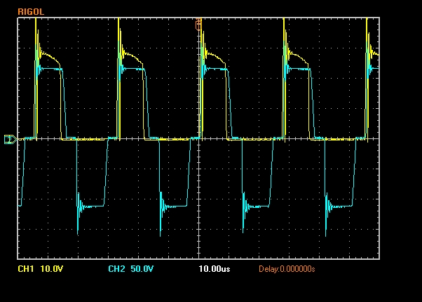

амплитуды напряжений на вторичках 210В для 140 и 120 для 80
ширина импульсов меня не очень волновала, а вот то что трансформатор горячий на ХХ, и транзисторы совсем не холодные, вот это насторожило

Если трансформатор и транзисторы горячие, а дроссель холодный , то возможно трансформатор входит в насыщение.
Посмотри форму тока первичной обмотки.

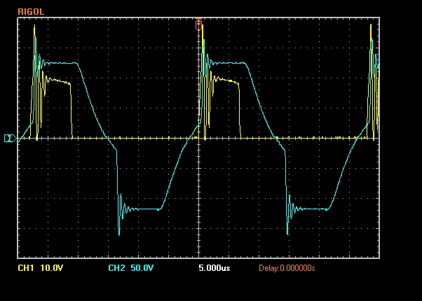

Диоды быстрые UF4007
Транс намотан так - первичка разделена на две части по 39 витков, первая часть намотана первой а вторая - последней после всех вторичек.
Вторичные: 54 витка для 80 вольт и в добавку 40 витков последовательно для 140В
С моим дросселем на ферите- 10 Витков для 140В и по 6 витков для 80В , транс просто и транзисторы тоже просто теплые. Это с 262 и 152 и 152 витками на желтобелом каркасе транс грелся.
Комментарий к файлу: Дроссель на ферите 10, 6 и 6 Витков. Нагрузка 270Ом В канале 140В. желтый канал - сограсующий трансформатор со стороны 494. Зеленый канал - вторичка 80В на трансе.

Комментарий к файлу: Осциллограмма для желтобелого дросселя канал вторичка 80В на трансе зеленого цвета
желтый канал - сограсующий трансформатор со стороны TL494. нагрузка 690Ом
80В.JPG [125.08 KiB]

сказано же было, что на ферритовом кольце делать дроссель нельзя...
ты же видишь, что он быстро насыщается - на зеленом канале идет падение амплитуды напряжения, а на желтом канале видим огромный всплеск тока.
тянем, клещами, как из партизана на допросе, информацию дальше.
на каком сердечнике намотан трансформатор?
как ты получил такое количество витков в первичной и во вторичных обмотках?
что-то витки никак не клеятся с полумостовой схемой и с амплитудой импульсов на вторичных обмотках.
и почему-то сильный "звон" на импульсах

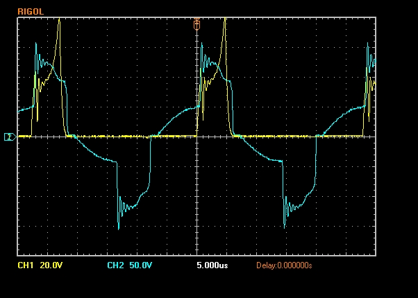

Про полевыки Вы зря. Закрываются и открываются полевики превосходно, смотрите осциллограммы, биполярники в 494й разряжают их моментально. Делал на биполярных с диодами и сравнивал все один- в один. Но компонентов меньше - обратный диод в полевике есть и порог открытия у него 3В - отпадает потребность в двух диодах и конденсаторе после транзисторов.
Намотал на желтобелом каркасе 182&104 витка - результат куда лучше чем на ферите, стабилизация не хуже, но никаких спадов вершин.
Большое спасибо!
Как посчитать снабер, чтобы уменьшить звон?
Комментарий к файлу: 270 Ом нагрузка в канале -80В, желтый канал- согласующий транс со стороны 494й. Зеленый вторичка 80В силового транса.
