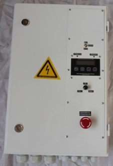

Могу порекомендовать отличный тиристорный регулятор мощности ТРМ производства фирмы "Звезда-Электроника"
Ссылка: http://www.zvezda-el.ru
Комментарий к файлу: Тиристорный регулятор мощности ТРМ
trm.JPG [44 KiB]

За рекламу -- ата-та по попе ! За рекламу денюшки плотють !
