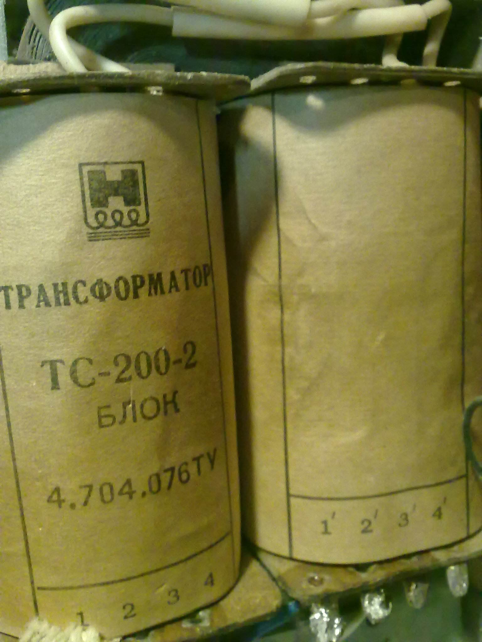

мешает то что нет средств и у нас не продают трансы с двухполяркой, а мотать пока возможности нет - железа нет , но есть трансформатор тбс 0.25 - 250ватт и там есть несколько обмоток , одна из них на 60-80 точно не помню вот и подумал сделать двуполярку) на нем Ш-образное железо а есть еще телевизерный транс ТС-200 кажись там есть обмотка на 115 и 127в он 200ваттный)на нем овальное железо п-образное вроде, а резисторы на сколько ватт примерно надо для +/-54в? :)

извиняюсь у меня тс-200-2 блок) но у меня обмотки не соответствуют тем обмоткам в справочнике на тс 200-2

Ну так а описать можешь свой транс?

да могу вот :

Без перемотки не пойдёт.

хорошо согласен , есть обмотка которую смотать надо? ,а то транс какойто намудренный пока еще плохо разбираюсь

Все кроме первички, т.е. должны остаться обмотки под номерами 1-2-3, на обеих катушках.
Зарисуй где какие перемычки. И посчитай витки на обмотке 5-6

вообще у меня сейчас сетевой шнур припаян к 1 и 1штрих, самодельная наверное перемычка между 3 и 3штрих и при этом выдает все заявленные напряжения

да и обмотки 5-6 нет есть 5-6штрих и 5штрих-6 они по 120вольт 0.6А

5-6 и 5`-6` это две полуобмотки по 60 вольт намотанных на разных катушках.
А в сумме получается 120.
