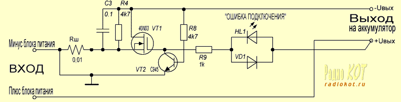

А подскажите, как поведёт такой БП (переделанный) если случайно замкнут провода (16В)?
Я не пробывал. Поставил сразу защиту от КЗ..
защита от переплюсовки.gif [10.82 KiB]
Никак, перейдет в режим стабилизации тока, а напряжение будет близко к нолю. Если конечно правильно переделаете...

Патрон писал(а):
Но позвольте, если я не ошибаюсь, это защита от переполюсовки. А если нужно бонально подключить вулканиэатор?
Ничего, просто будет стабилизировать ток. и на максимальном токе греться так, как-будто нагружен по полной.
Кстати штатную "триггерную" защиту отключать не обязательно.
