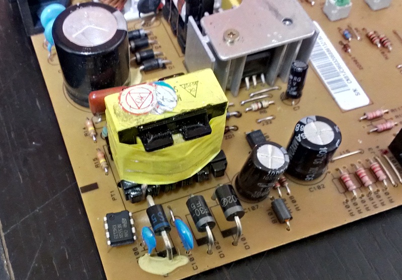

Поделюсь своим способом "в картинках", так сказать и с нюансами.
Для опытов был выбран транс от БП ЖК монитора (дабы не было нареканий), он примерно такого-же размера и конфигурации, как используются в БП для ноутбуков.
Выпаивается феном или плетёнкой из платы:
С транса снимается вся жёлтая лента и по возможности чем-нибудь острым удаляется эпоксидка в отмеченных местах:
Далее в микроволновку. Как уже было замечено, минимальная мощность у микроволновок понятие крайне относительное, поэтому я оставил мощность на максимуме, и поступил следующим путём: печка включается на 2-3 секунды, затем на 5 секунд выключается. Выключать можно открытием дверцы, либо кнопкой, если управление сенсорное. Попутно контролируется температура транса. Я делал это наощупь. Когда голой рукой стало невозможно дотрагиваться (а процесс до этого момента занял примерно 1.5-2 минуты), трансик вынял тряпочкой и положил на стол. Далее не мешкая начал расшатывать половинки. Важно не торопиться, ибо горячий феррит крайне хрупок. Если чувствуется, что сердечник начинает прихватывать в каркасе, можно немного ещё подогреть его в печке. В итоге через пару минут одна половинка оказалась у меня в руках, а вторая никак не хотела сдаваться:
Далее оставшийся каркас с половинкой подогрел секунд 20 в печке вышеописанным способом, и т.к. сидел он довольно плотно, пришлось воспользоваться помощью инструмента. Каркас ставится половинкой сердечника на плоскую поверхность, центральный керн прижимается к этой поверхности чем-нибудь, подходящим по размеру, а руками расшатывается сам каркас. Так делается потому, что как правило именно центральная часть сердечника крепко сидит в каркасе, а боковые слишком хрупкие, чтоб за них тянуть.

По итогу через 15 минут не спеша сердечник разобран и не сломан.
Но есть один нюанс - при такой разборке частенько образовывается межвитковое замыкание и такой метод я бы рекомендовал, если нужен только сердечник и каркас.
Прошу прощения за качество фото, мой телефон не очень хорошо снимает в потёмках. Всем удачных "разборок"! :))
