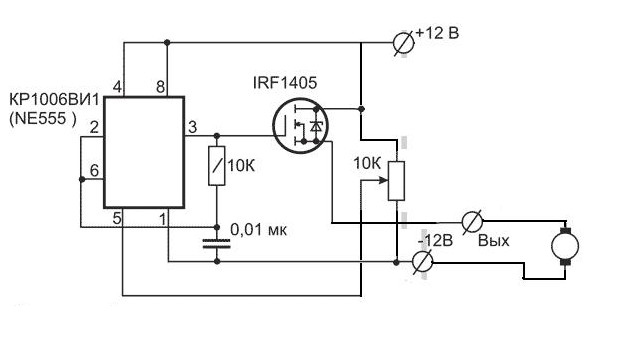

Буду собирать тогда вот по этой схеме:
Транзистор IRF1405 какими аналогичными можно заменить на большой ток,
если его не окажется в продаже?

В этой схеме нет стаба.
В эту схему подойдет любой мощный полевик на нужное напряжение. "Absolute maximum ratings":
=> Максимальное напряжение исток-сток: 30 В
=> Максимальный ток стока: удвоенный максимальный ток нагрузки
=> Сопротивление открытого канала, RdsON: меньше-лучше (меньше нагрев)
Максимальный ток стока и сопротивление открытого транзистора величины связанные, так что для маленького падения напряжение на транзисторе надо выбирать пятикратный запас по току.

А если схему переделать так:
Будет работать?

Транзистор закипит, тогда нужен Р-канальный полевик. И во всех схемах надо ставить диод параллельно двигателю

Так можно, но транзистор, например, IRF5305 (P-канальный), исток - на плюс, затвор - на таймер 555, сток - в нагрузку. И нужно позаботиться, чтобы таймер точно выдавал высокий уровень не меньше Питание-(1...2 В), чтобы гарантировать, что полевик будет при этом закрываться. И зависимость скорости мотора от положения потенциометра будет обратной. Кроме того, P-канальные более дороги и, AFAIK, имеют большее сопротивление открытого канала, а это больший нагрев. ИМХО, гораздо лучше поставить N-канальный, как в исходной схеме. Мотору все равно относительно чего быть подключенным.
