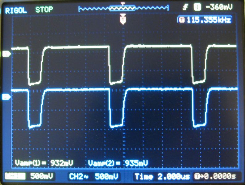

Starichok51, собрал на макете схему:
Силовую часть (транзистор, диоды и дроссель) пока не подключал, только микросхему и всю обвязку. На вход вместо СБ подал напряжение 17,5V с ЛБП. На делителе (ножке 2 МС) напряжение 8V. На ножке 8 (канал 1 на осциллограмме) и ножке 11 (канал 2) - импульсы с частотой 115кГц и стоят как вкопанные, не реагируют на изменение входного напряжения (в диапазоне от 12 до 22V) и на изменение напряжения на делителе (от 5V до 17,5V).
Сложилось впечатление, что не работает.
Осцилограмма сигналов на выходах 8 и 11:

1. Усилители ошибки имеют большое усиление и микросхема у вас будет работать в 2х режимах. С максимальной шириной импульса и минимальной. Промежуточного состояние не будет.
2. Чем у тебя будет закрываться силовой транзистор, для его закрытия нужен резистор Б-Э для рассасывания неосновных носителей. Иначе ваш транзистор превратится в плитку.
Любят у нас люди проектировать схемы методом игральных костей, кинул деталь куда она упала туда и поставим.
В каком диапазоне должно меняться напряжение на ножке два, чтобы ширина импульса изменялась от минимальной до максимальной, Вы можете сказать?

Причём Старичёк то ?
Если вы хотите плавно менять скважность импульсов то для этого есть выводы 3 и 4, в диапазоне 0-5в

Как при чем? Это же его схема, даже не схема, а только идея, которую он просимулировал, а я пытаюсь в железе проверить. Прочитайте стр. 30 этой темы.
Ладно, вы пока с ним разбирайтесь, как должно быть, а я пойду дроссель намотаю пока солнце не взошло :).
Кстати, TIP145 разве не Дарлингтона? Разве у него внутри уже не стоят резисторы между базами и эмитерами обоих транзисторов? Типа такого:

Что то на 31 странице не вижу схемы, а жаль.
В транзисторе TIP145 резисторы есть но они не рассчитаны для ключевой работы, у них сопротивление 8к. И вообще применять в ключевых схемах составные транзисторы не очень хорошо. Правда есть специальные составные транзисторы с обратным диодом в базовой цепи как на картинке, в транзисторе 145 диода нет. И даже эти транзисторы правильно закрываются при подаче на базу напряжения другой полярности.

Схема будет работать примерно так. При напряжении меньше порогового скважность импульсов максимальна, потребление минимально.
При напряжении выше порогового скважность импульса минимальна, потребление максимально.
Что примерно и доказывает ваш тест. Промежуточное состояние возможно только в узком диапазоне входного напряжения.
Схема может работать если источник питания имеет высокое внутреннее сопротивление, но тогда зачем эта схема? Проще такой источник подсоединить к батарее через диод к 17 вольтовому аккумулятору. Примерный оналог этой схемы.

ррр, где-то у тебя залипуха в макете. посмотри на сопротивления делителя: 12,5 кОм и 5 кОм. при 17,5 Вольтах на 2 ноге должно быть ровно 5 Вольт. проверь номиналы резисторов.
на 1 ногу приходит опорное напряжение 5 Вольт. вот, с ним и сравнивается напряжение на 1 ноге.
когда на 2 ноге (без полной схемы) будет меньше 5 Вольт, импульсы должны отключиться.
на базу-эмиттер нужно поставить резистор, например, 1 кОм. я в спешке про него забыл, но в симуляторе работало и без него.
ширина импульсов будет меняться, когда схема будет собрана и запущена полностью. в неполной схеме нет повода для плавного изменения ширины импульсов.

Да, в делителе я отошел от схемы: между 12,5к и 5к я поставил многооборотный на 100ом и с его движка снимал сигнал. А как же тогда правильно сдвигать рабочую точку в нужную сторону? Конкретно для этой модели СБ она может от паспортной (17,5V) отличаться на 1V в каждую сторону. Т.е. нужна подстройка от 16,5 до 18 хотя бы.
Так и происходит. Ровно при 5V. Делаем вывод, что МС с обвязкой работает так, как и должна была.
Ни TIP145, ни даже КТ825 у меня сейчас нет и ждать месяц я не буду. Я на макете сейчас буду собирать вместо него из дерьма и палочек вот такой:
В этом случае резистор 1к тоже нужен или достаточно тех, что уже есть на этой схеме? Там как раз почти 1к и получается.
К сожалению, я плохо понимаю, что и в каких точках я должен мерить и при каких условиях, чтобы показать Вам и порадоваться, что идея работает... Солнцем управлять не могу, батарею вращать тоже...
Просто при изменении освещенности СБ проверить, чтобы на входе (эмитер транзистора) было одно и то же напряжение, на базе транзистора менялась ширина импульсов, менялся ток заряда АКБ, а дроссель с транзистором и диодами при этом не грелись до критических значений?

да, можешь собрать из двух транзисторов, как у тебя нарисовано. только диоды не нужны, оба.
да, все правильно.
все верно понимаешь.
