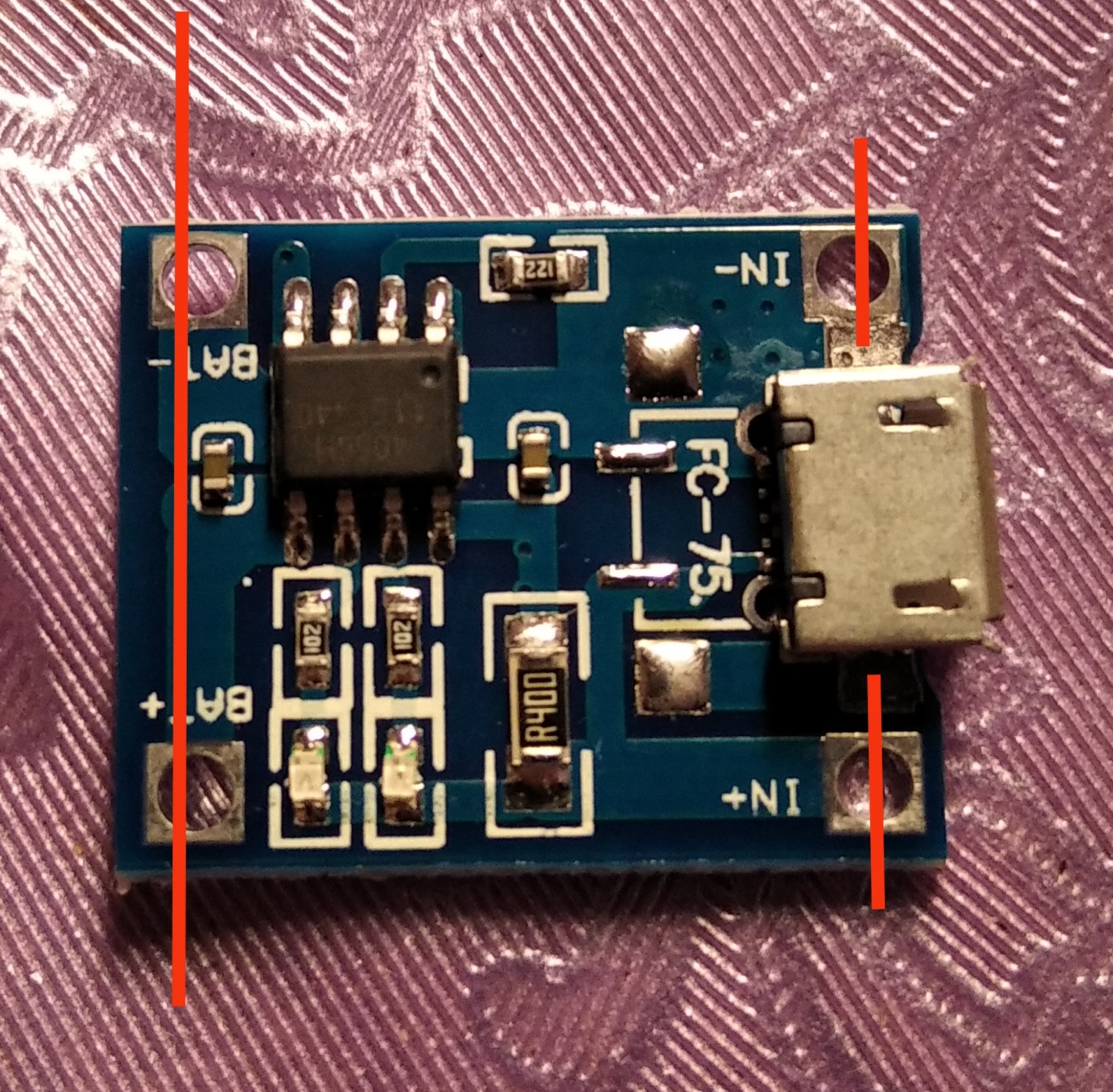

Доброго дня уважаемые коты! Такой вот вопрос: Имеется у меня экшен очки регистратор. Беда там произошла что умер АКБ, АКБ был заменён но чуть большей ёмкости. И теперь родной контроллер заряда его не вытаскивает в плане зарядки. Первоначально когда подпаял новый АКБ, поставил на зарядку, регистратор заряжался около 2х часов и проработал от новой батареи около 6 часов непрерывно, что меня очень порадовало. Но при следующей зарядке время сократилось до 30 минут заряда, и работа регистратора не больше пяти минут. Ну тут понятно что АКБ просто не заряжается от родного источника питания. Собственно присмотрелся к плате tp4056, с виду миниатюрная, прикинул то что она должна четко подойти в слот крепления родного АКБ с небольшим допилом корпуса, но увы чуток ошибся. По хорошему стоит подрезать края платы чтоб она смогла поместится в слот. Вот прошу вашего совета. Можно ли подрезать плату в верхней ее части у крепления usb и в нижней где выход для подключения батареи. Не повредит ли там какие нибудь скрытые дорожки?
Примерно вот так по линиям.
За ранее спасибо за советы.
