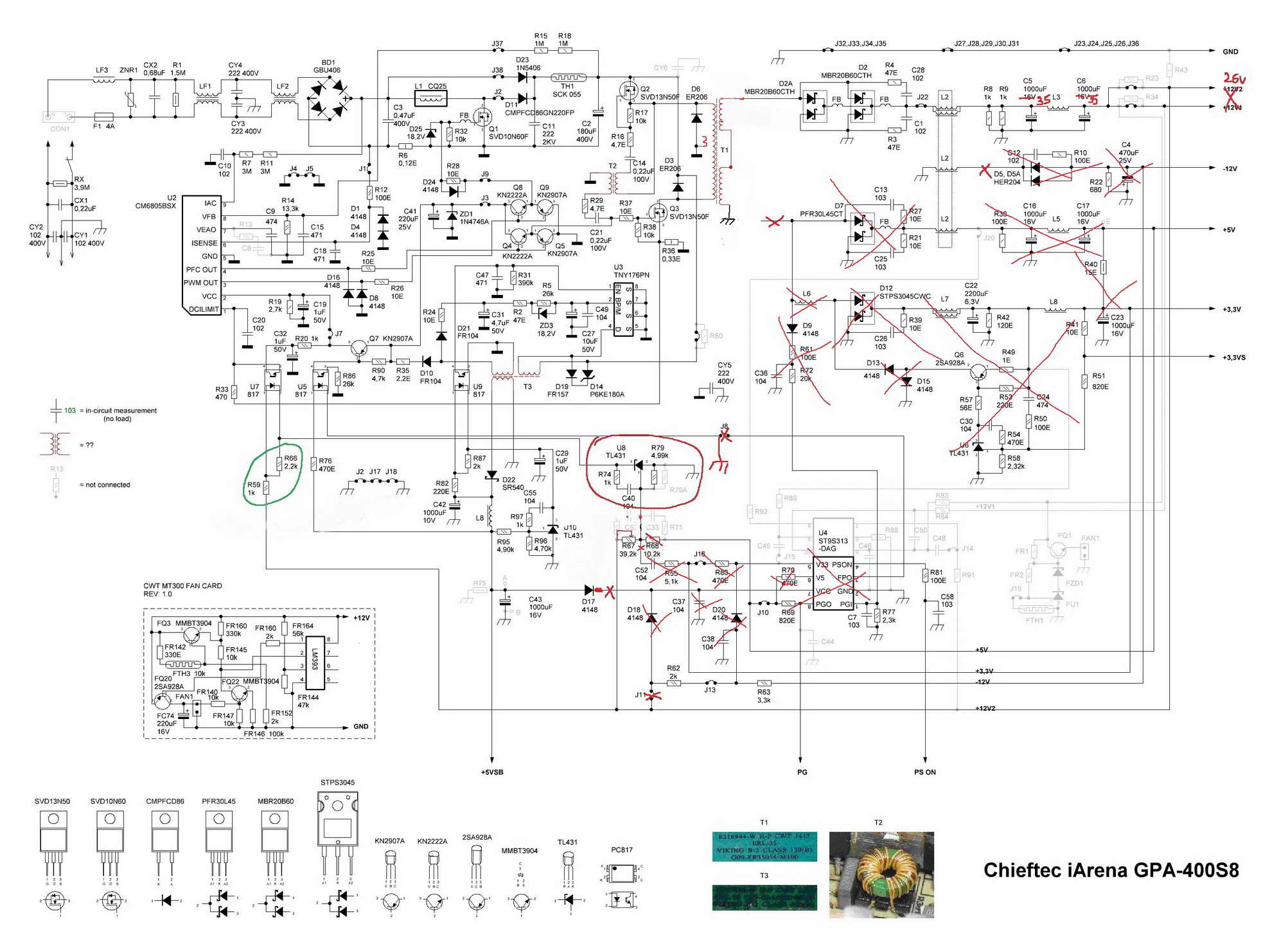

Телекот, Собрал по этой схеме. Первый раз включил через лампочку 100 Вт. Лампочка горит!!! Н выходе ноль. Рискнул на прямую. Заработал. На выходе 24 вольта. Дал нагрузку 10 Ом. Напряжение упало до 15 вольт. Через 1 минуту сгорел предохранитель (4А)!!! И как впоследствии выяснилось Транзистор Q3 пробит во все стороны. Скоро придёт новый Q3. Как не допустить повторения? Кстати у меня на плате есть подключение вентилятора. Справа внизу схема нарисована полутоном. При первом подключении задымился резистор FR1. Подсоединил вентилятор. Крутит. 6 Вольт. И потом всё произошло. Выпаял все FR.

Что бы адекватно этот блок заработал нужно рассчитать по новой трансформатор, дроссель, и заменить диодную сборку на большее напряжение. Вентилятор нужно питать от другой обмотки.

На выходе стоят диоды шоттки MBR30100CТ 100V, 2x15A. Ещё мощнее надо? По поводу трансформатора и дросселя. Тут я плаваю. Поможете рассчитать?

Есть специальнве программы.
viewtopic.php?f=11&t=33756
Там всё в пакте, выбираешь вносишь свои данные и всё. Плохо только что окна уже заполнены, нужно их переписывать. В нормальных программах при запуске окна ввода идут пустыми.
