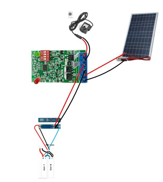

Господа не только про БМС, но может здесь кто подскажет, в изначальную мою тему
https://www.radiokot.ru/forum/viewtopic ... 2&t=197444
к сожалению ничего не ответили толкового
Купил вроде все компоненты, будет такое работать? Или что-то выкинуть/прибавить/ заменить?
ссылки на физические компоненты из схемы
контроллер https://aliexpress.ru/item/1005004417120131.html
БМС https://aliexpress.ru/item/1005007591180767.html
Сборка аккумуляторов https://aliexpress.ru/item/33031000993.html
Насос https://aliexpress.ru/item/33028745728.html
Солнечная панель https://aliexpress.ru/item/1005008760917875.html

Eсть только схема защиты, балансира нет.
Он же на 12 вольт, а АКБ на 7,4 вольта.
Не сталкивался, но она для 18-вольтовой системы.
Спасибо, это я и пытаюсь выяснить, есть в природе китайская "защита с балансиром"?, или "какой балансир докупить к этой защите"?, Я уже опух рассматривая китайские поделия они слово БМС и балансед лепят похоже ко всему где больше одного резистора, пока не совсем ясно что искать, не мастырить же Имакс к ней в самом деле...
Про насос в том числке и на этикетке его пишут китайцы:
Fountain Pond Pump DC 3W 5.5V- 12V
7,4 вроде как раз середина
Как я понимаю это не проблема, как пишут китайцы про контроллер
Напряжение панели <30 В
должно наверное понимать и 18... На выходных буду пытаться собирать и все мерять/пробовать, просто заранее хотел подготовиться, если очевидные косяки в схеме есть, чтоб сразу не спалить
еще раз всем заранее спасибо
