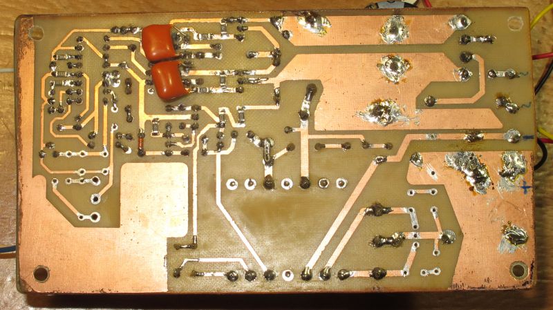

Этот Б5-50 был полностью восстановлен под мудрым руководством Ryukenden после долгого и продолжительного копания (предшественники не тронули только ЦАП, все остальное пришлось чинить).
Исправен он и сейчас, но сильно пищщить...
А спешка была, т.к. надо было ложиться больницу и всяко-разно другое, объяснять долго.
Теперь по делу:
Поменял IR2110, TL494, резисторы в затворах полевиков, еще по мелочи что нашел.
Все остальное исправно. Резистор разряда конденсатора удалил, конденсатор на выходе 150 мкф (вместо 470), снабберов нет, выходные диоды UF4007, все остальное по схеме.
ОТпаял от Б5-50, включил через лампу 60 вт.
Она мигнула, погасла, загорелась в полнакала, на выходе - 380-400 вольт, долго не держал. Ничего не греется - ни транзисторы, ни м/схемы.
Это нормально?

Лампа поидее если имеет пол накала значит потребление блока есть, а что потребляет в этом блоке? почему есть потребление?
На выходе конденсатор у вас какой стои? на сколько вольт? как я уже выше писал, сделайте фото БП, это поможет наглядно оценить какие компоненты вы ставили.

Конденсатор 150 мкф на 400в, сейчас поменял на 150 мкф 450в, напряжение поднялось на выходе с 400 до 500 вольт на выходе.
Может быть, емкость недостаточная?
У меня других нет нужного размера, поэтому не ставил.
Фото ИИП -
 Заголовок сообщения: Re: Вопрос владельцам Б5-47 и подобных
СообщениеДобавлено: Вс янв 22, 2017 17:50:26
Рейтинг сообщений: 50
Зарегистрирован: Вт окт 30, 2007 20:53:15
Сообщений: 2781
Откуда: Россия,Челябинск
Это выходной кондёр? Если да, то он работает в запредельном режиме и может взорваться. Так что лучше убавить выходное напряжение сматыванием лишних витков вторички.

SokolMount
Переключился я на ~220 С лампой, лампа у меня тоже стала святит в пол накала. Начал разбиратся, оказалось дело в трансформаторе. Подключив транс из компового БП, лампа погасла. Погоняв часик, проверил что бы ничего не грелось, поставил предохранитель и включил с предохранителем, нагрузил выход транса лампой на 60W без выпрямления, все работает, полевики холодные.
Так что вы тоже можете исключать из схемы разные модули тем самым исключая их неправильную работу.
Напряжение на выходе как то великовато помоему, вы смотрите уже выпрямленное напряжение или осликом?
Да, выходной, транс рассчитан прогой старичка, он все одобрил, а включаю на секунды.
До этого был вариант такой:
я просмотрел, что старичок делал на 30 вольт выхода и поставил разрядный резистор выходного конденсатора 2К2 2вт, а выходной кондер на 470 мкф 200в Low esr (LCR метр показывает у него емкость 300мкф после всех его мучений), но напряжение было около 280 вольт (резистор дымил слегка :)) ), т.е. транс похоже, правильный.

Напряжение смотрю мультиметром, на выходе, т. выпрямленное.
Но транс из компа на 12 и 5 и 3 вольт?
У Вас был на тоже напряжение?
Если честно, какие там напряжения особо не смотрел, смысл в том, что у меня нету обмотки самопитания для ТЛ494 и ирки, они у меня запитаны от отдельного источника питания. Поэтому мне особо без разницы что цеплять на выход (в разумных пределах естественно), Вот я и взял что попало под руку, каркасы впринципе есть, но мотать было лень.
Мне кажется если у вас на выходе постоянка в таком количестве, и если это не расчетное, может у вас межвитковое? В любом случае такого напряжения был не должно.
