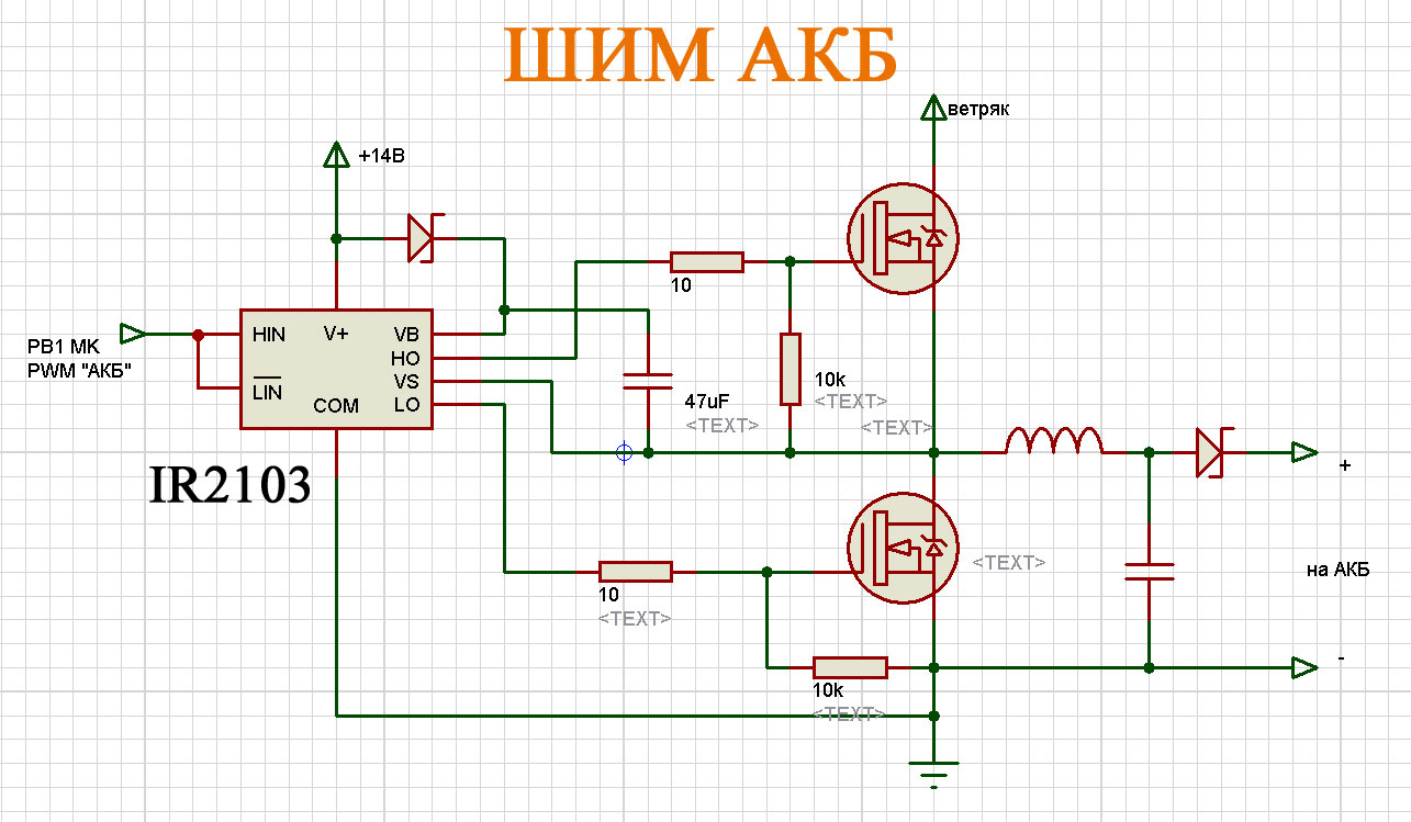

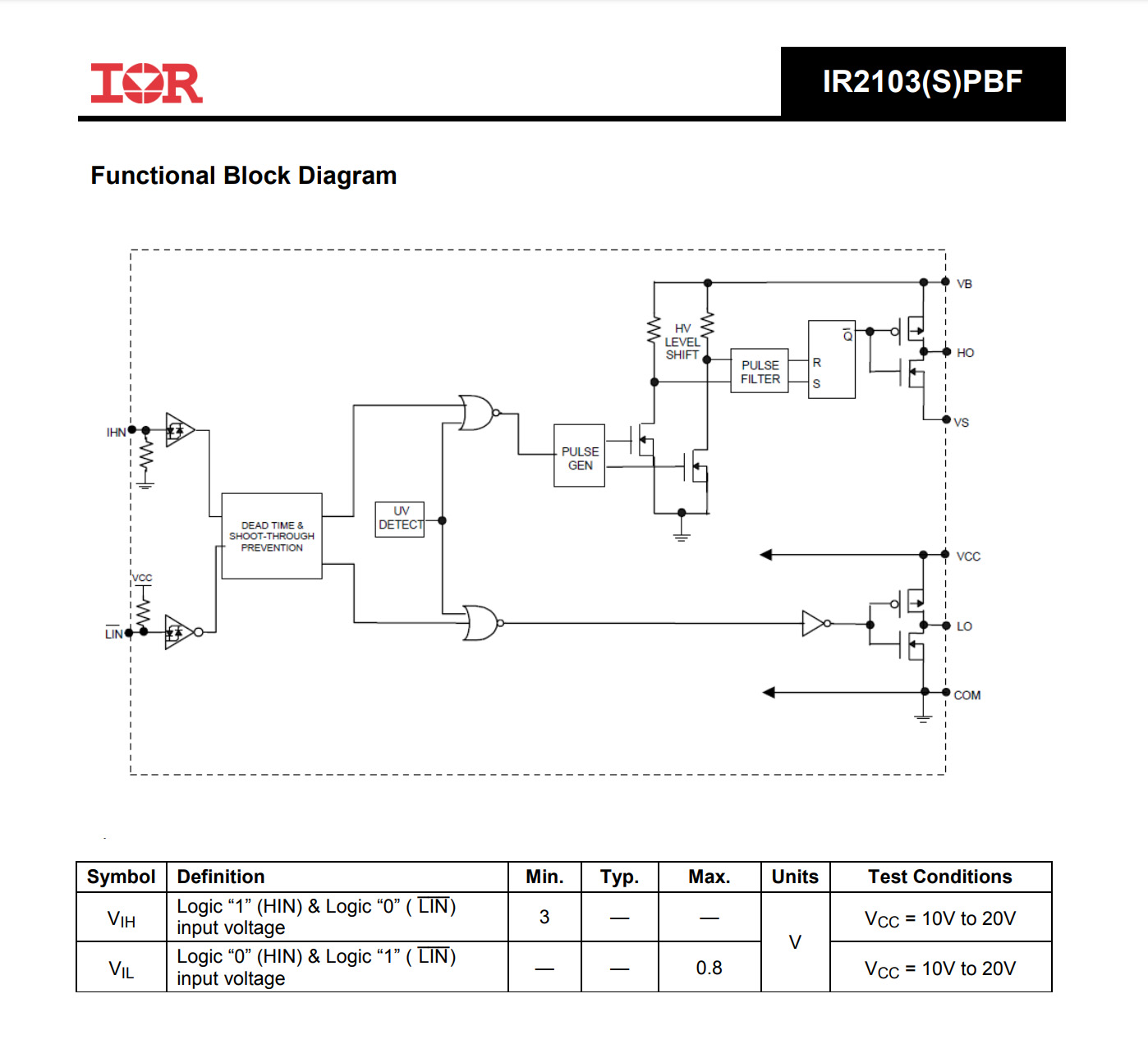

На данный момент идут испытания и доводка схемы драйвера питания ветрогенератора. С IR2111 в виде драйвера двух полевиков для зарядки АКБ подружиться не вышло, согласно мануалу IR2111 не работает с уровнями 5В Атмеги8, у нее лог.1 начинается аж от 6.4в при питании от 12в, и следовательно требуется костыль, каскад пребразующий 5в в 12в, попутно на проводках самой платы с драйвером полевых транзисторов какие-то наводки получились, может чуть не так разведено было, и при выходе в нагрузку ближе к 150-250Вт транзисторы улетают, попутно с зависанием МК. Проштудировав гугл нашлась IR2103, такой же драйвер плечь полевиков но с работой от 5в уровней и внутренним deadtime от сквозных токов, буду переходить на нее.
А вот преобразователь солнечной панели использует на IR2101 с полевиком нижнего плеча, где драйвер изначально дружит с 5в сигналами атмеловского чипа, и подобных проблем не возникало. Еще вариант добавить вторую ногу управления и использовать IR2101, но у не нет внутренней защиты от сквозного тока, и если вдруг МК зависнет в судорогах, высок шанс потерять силовые ключи, поэтому склоняюсь к IR2103.

Так кто тебя заставлял управление полевиками поручать процу? сами себе проблемы изобретаете.

Ну вообще-то суть проекта как раз в управлении полевиками от проца, и это решение используется в том числе и на фирменных устройствах, ибо кнопочки, экранчик и прочие плюшки на аналоге не работают :roll:

Ну управляй ты экранчиком и кнопками чем угодно, а полевики оставь контроллерам. На них схемы проще и все защиты просто реализованы и что интересно они не когда не зависают. А процы зависают если рядом пёрнуть. Для любительского изготовления самое умное решение. Конечно есть способы устранить последствия зависания, но они сработает пока полевики уже здохнут.

А можно пример как это должно выглядеть? Мне казалось связки МК+IR21XX достаточно.

Берёшь схему с 1 поста, добавляешь к ней свой проц с экранчиком и играешься с ним не трогая основную схему. Можешь дать ему функции измерения, включения выключения. а дальше хоть цветомузыку делай но в основную схему не лезь.
А когда наиграешься выкинь это всё барахло в корзину для мусора, оставь только основную схему. Вот примерный алгоритм действий.
Что может работать без процессора то и должно так работать, добавления туда лишних деталей только уменьшает надёжность.
Другое дело у крупных производителей, им надёжный агрегат не нужен, им ремонтопригодный аппарат не нужен, им нужен красивый аппарат с ограниченным сроком работы. Для чего как нельзя лучше подошёл процессор, можно запрограмировать выход из строя, ремотопригодность почти нулевая.

В первом посте схема как раз на базе управления МК, с чипом IR2184, по логике это очень похожие чипы, единственное что вывод /SD работает как запрещающий работу ключей, а у IR2103 просто два инверсных входа, которые удобно в один спаивать, кажется IR2184 даже удобнее будет, ведь запрещающий вход хорошо использовать чтобы ключи не работали до полного включения МК, но снова таки скважность постоянно управляется с МК, это не те ШИМ где есть RC генератор, эти обе схемы работают только с тактированем от МК, что для ветряка штатное, правильное решение :roll:

На ветряке TL494 и подобные с RC цепями не подойдут, очень сложно получается на аналоговых ШИМ 'ках делать подстройку по напряжению под разные аккумуляторы, а на МК это кнопочки с экранчиком, и самое проблемное это обратная связь что регулирует ток выхода поддерживая напряжение входа при его постоянном плаваньи, то есть снимать мощность надо так чтобы напряжение входа не проседало и было в заданном на экране кнопками уровне, это касается солнечных панелей и ветряка, у них внутреннее сопротивление постоянно плавает, и ток снимать нужно подстраиваясь под них, и самый простой вариант это МК, он дергает ШИМ выхода мониторя напряжения входа, очень удобно на практике, нужно лишь грамотный ШИМ построить, которым МК управляет.
Проект не новый, идею работы МТТР с поддержанием всего одного параметра - напряжения входа, как точки максимальной мощности выдвинул Денисенко Владимир еще несколько лет назад, и с солнечными панелями это отлично работает, но с ветряками сложнее, там желательно еще знать скорость вращения лопастей, и добавляется ТЭН стравливания излишков мощности, для защиты от разгона холостого вращения.
На практике в схеме с IR2111 транзисторы успешно пыхнули дымкой, и попытки привести ее в чувства не увенчались успехом, схема то рабочая но сам чип не под МК сделан, поэтому перехожу на другой, например IR2103/IR2184, последний нравится больше и доступнее.
Паша, примерно так, как с солнечном конвертере в моей теме, где ты тоже делал свой солнечный конвертер.
пусть собственно преобразованием занимается специальный контроллер.
да, существуют МК, в которых есть аппаратная часть для построения импульсного преобразователя, но ты такой МК не имеешь.
а на нашем любимом АТмега8 не надо использовать его ШИМ для преобразования.
выдуманная тобой проблема - в моем аналоговом солнечном конвертере НЕТ этой проблемы. тл494 сама всё прекрасно делает.
Flash.#13 писал(а):
с солнечными панелями это отлично работает, но с ветряками сложнее.
и в чем заключается эта сложность?
лично я не вижу принципиальной разницы с солнечными панелями.

Нет с 494 работать не буду, не хочу, она древняя и не приспособлена к полевым транзисторам, а все эти ее обвязки с кучей рассыпухи вообще вврегают в ужас, лучше уже перепалить десяток IR'ок и найти рабочий вариант, к тому же на солнечной панеле с IR2101 и ногами ШИМ от меги8 отлично работают, ничего не греется и все прекрасно при мощностях до 300Вт, и не вижу препятствий почему ему не работать на IR2103/IR2184 c двумя полевиками. Более того подобные схемы уже видел в фирменных решениях, а то что у них процессоры побыстрее не страшно, допаяю и зафоткаю результат :)))
По ветрякам есть одно отличие, если у солнечной панели максимальная мощность привязана к напряжению самой панели, например у меня это 23..24в, то у ветряка зона мощности сдвигается от скорости вращения вала, и точка наибольшей мощности будет подниматься по вольтажу с нарастанием оборотов, поэтому там нужно мониторить два параметра и поддерживать напряжение входа от оборотов вала, ну и в добавок сброс избытков на ТЭН чтобы не превышались обороты выше указанных, кажется все.
