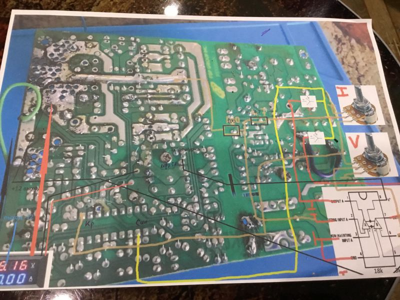

Уважаемые подскажите что делаю не так?
Переделывал по этому видео https://youtu.be/MJZ6SSDkXKw ,бп такой же точно как у автора,по току регулирует отлично по напряжению 3,60в максимум куда копать?
Если убрать всю обвязку lm2904p то напряжение 25в.
Первый раз все подпаял поднимал напряжение где то до 8в но начинал свистеть и дальше уходил в защиту,но там с lm была беда грелась,поменял все проверил перепаял свиста нет но максимум 3.60 может китай,заказывал на али lm.
С уважением!

Вот как то так накидал,все лишнее выпаял оставил только на +12,13,14,15 ноги отрезал.
Но походу добил я ее сейчас вообще на выходе нет хоть так хоть так может шим померла.
Вот нашел всоседней теме вот так и делал но видно что то лишнее удалил.
Добавлено after 2 hours 18 minutes 34 seconds:
Вернул родную обвязку и вернул подсроечник родной vr1,без него было только 3,6в на выходе,напряжение регулируется подстрочником родным 19—23v нагрузку держит,буду опять пытаться подключать lm.
Посоветуете может чего?

Все добил я блок,на макетке накидал теперь все заработало,вернул обвязку-подстрочник vr1 не трогать.
Не удаляйте все как в ролике,только что связано с 3,3 и 5в
Аккуратно все паяйте и получиться номиналы резисторов как в ролике,шунт я взял с китай вольтамперметра кусочек откусил показывает правильно проверял мультиметром.

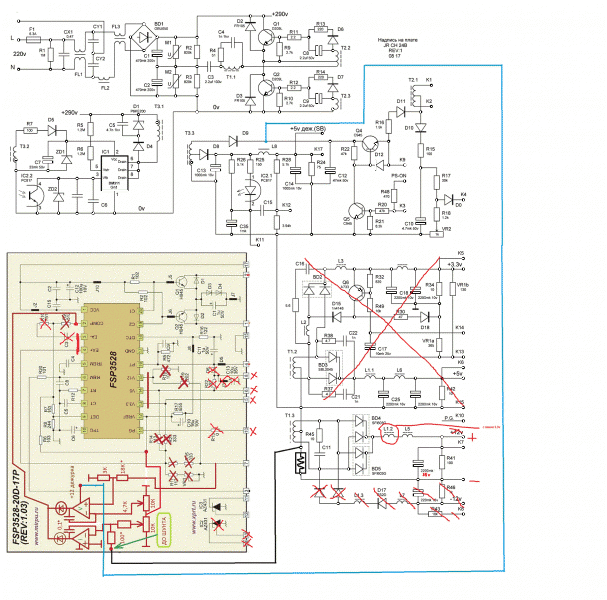

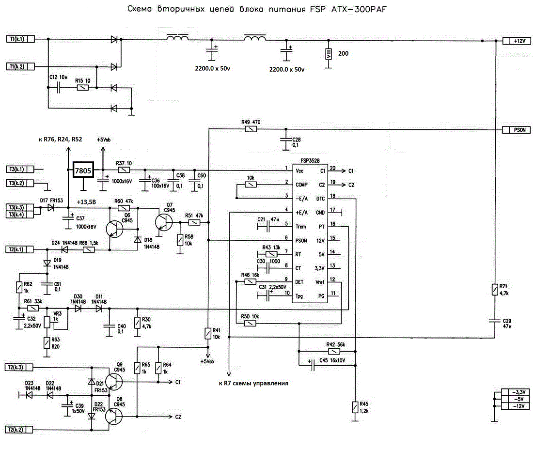

Уже как месяц мучаю блок FSP-350.
Почитал данную тему - решил поделится своим опытом. В начале переделки наткнулся на схему, предложенную pavasilich
Вычистил вторичку по силе, по части защит OV и обратную связь выв.4 (R30,47 C19 оставил) Переделал выпрямитель на мост из четырех SF1603G. Получил напряжение на ХХ около 45В. Решил попробовать регулировку по напряжению - получилась нелинейность, слишком растянутая шкала вначале и очень резкая в конце. Пробовал играться разными номиналами делителя в ОС (R34 VR1 и R40) и характеристиками переменного резистора - результата не дало. Понял, что придется к схеме ограничения тока прикручивать и регулятор по напряжению. Собрал на LM358, подключил выходы 358 к выв.4 FSP3528 - регулировалось линейно и ток и напряжение, но на выходе была "каша" амплитудой до 1,5В, причем транс не пел. На ютубе посмотрел переделку Чернобривко, почитал последние комменты темы, перецепил выходы ЛМки на выход компаратора (выв.2) - запел транс - причем очень громко! Поигрался с выводами ШИМки 3 и 4, при уходе усилителя ошибки FSP3528 в "0" по выходу (выв.2) сопротивление вывод 2-корпус порядка 600 ом. Идея регулировать компаратором через вывод 2 не понравилась. Решил вернуться к регулированию по выводу 4 и тут пришла мысль, что может загнать усилитель ошибки в режим усиления = 1 не только по переменке, но и по постоянке. Коротить выводы 2-3 поостерегся - воткнул резистор 10к и вот оно ... долгожданное.
Пока схемка такая, может гуру подправят что надо:
Номиналы некоторых деталей наверное надо пересчитать (560ом после диодного "И" - делалось для светодиодов и т.п.).
Вместо светодиодов индикации режимов поставил обычные 1N4148 - так как свечение в некоторых случаях неравномерно. Так же подверглась переделке дежурка - пересчитан делитель на выход +13,5В, а далее 7805 для питания цепей ШИМ. Цепи защиты по превышению мощности не трогал (D19, C61, R62, R61, C32, VR3, R63, D30+D11, C40, R30).
И еще одно наблюдение - выходной дроссель очень влияет на результат работы схемы управления. Большая индуктивность более 40мкГн приводила к пению силового транса и это пение очень трудно задавить цепочками RC в ОС LM358 - более менее при R=1k C=470n - но пила все же просачивалась на выходе (до 100мВ). Дроссель воткнул какой был от какого то АТХ БП на желто-белом Т106-26 - 2 по 1,2мм 30 витков, второй дроссель на ферритовом стержне 7 витков диаметром около 2мм.

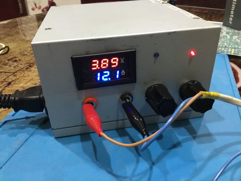

На данный момент результат такой: линейная регулировка напряжения 1,5-39В. по току 0-10А, пульсации до 30мВ при разной нагрузке. При 120Вт дроссель теплый терпимо, радиаторы ключей греются не сильно, диодный мост слегка тепленький, транс не слышно вообще.

так торопился, что в попыхах забыл самое важное, цепочку R71 C29 оставить в первозданном виде, ну по крайней мере попытки улучшить работу ШИМ+схема управления путем подбора этой пары не дали положительного результата! если б с самого начала я не выпаял С29 может быть не мучился столь долго! :))
Без этой цепи на выходе была пила на слух меньше килогерца.
Подредактировал схему - добавил подробностей в сам блок АТХ и в схему управления. Выложил схему измененной вторички и обвязки ШИМ.

:oops: Простите, люди добрые, накосячил малость. По ночам сидеть - результативность хреновая (а другого времени ,к сожалению, у меня нет). В схеме управления R7 и R10 надо увеличить на порядок, то есть 10к и 30к соответственно. И еще (все по той же причине) затупил с цепочкой R71 + C29 на самой плате блока (АТХ) - по невнимательности, в моем случае R71 вообще исключил, а С29 поднял до 100нф. Делитель R10-R12 должен подбираться под шунт. Переменники ставил какие были на старом ЛБП (который приказал долго жить и ушел к праотцам). Жду посылку с многооборотными 3590s. Так что точную подстройку можно исключить и/или пересчитать номиналы (ибо она не совершенная). Залил исправленную схему управления.
Комментарий к файлу: Исправленная схема
схема управления ШИМ на 358_v3.gif [72.11 KiB]
