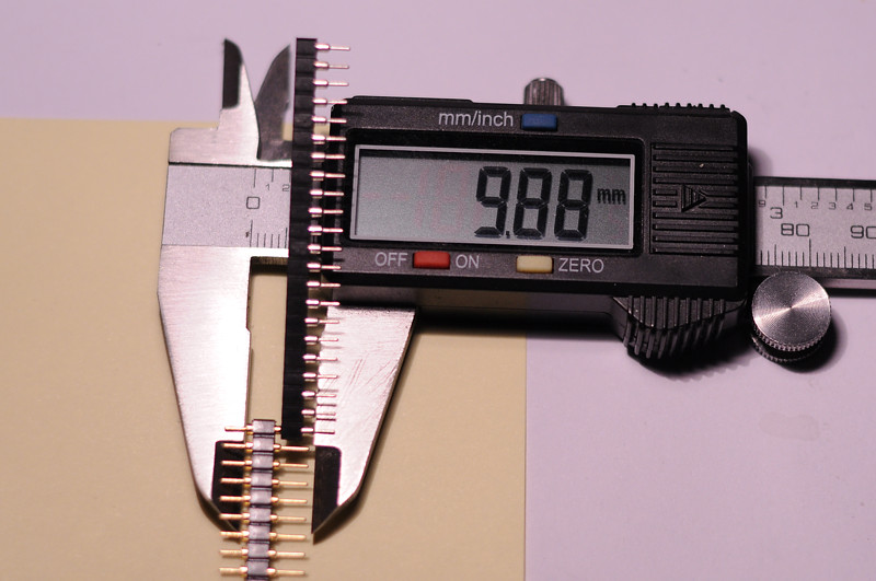

У меня возник вопрос: как закреплен/подключен дисплей? Я с разгону запаял на плату 2 шт PLS-6 (штыри), а на индикатор PBS-16 (мама). Теперь индикатор не входит по высоте под лицевую панель миллиметра на 2-3 :cry:
Есть какое-то готовое решение? Или придется резать-пилить разъемы?
 Заголовок сообщения: Re: Лабораторный блок питания PSA2
СообщениеДобавлено: Пт ноя 22, 2013 15:22:35
Карма: 82
Рейтинг сообщений: 1030
Сообщений: 4779
Чтобы получить 2 мм, можно с PLS снять пластмассу и чуть укоротить штыри (или глубже их запаять).
СообщениеДобавлено: Пт ноя 22, 2013 16:22:03
Карма: 18
Рейтинг сообщений: 1121
Сообщений: 4625
Откуда: Черкассы, UA
Примерно так и сделал - запаял штыри глубже в плату и одел пластмассовый бандаж с обратной стороны :)
Но все равно, даже сама PBS немного высоковата. Поэтому распилил 40-выводную панельку для микроскем TESLA и использовал вместо PBS. Сейчас даже небольшой зазор есть между лицевой панелью и индикатором.
Так что проблема решена.

Бывают розетки по типу PBS и более низкие:
DSC_5002.jpg [116.42 KiB]
DSC_5000.jpg [116.46 KiB]

При использовании "оригинальных" :) индикаторов и других комплектующих оптимальное расстояние между платой и индикатором 6..6,5 мм
Естественно обычный разъём PLS + PBS с высотой примерно 11,2 мм там не помещается. Поэтому я припаиваю индикатор отрезками луженого провода с небольшим провисом, чтобы индикатор можно было отогнуть при необходимости. Провод лучше брать не очень жесткий, например жилы телефонного провода или витой пары.
У меня есть похожие на 40 выводов (брал как-то на Ибей), но у них контакты цанговые. Примерил - не лезут в них штыри от PLS
СообщениеДобавлено: Пт ноя 22, 2013 21:34:07
Карма: 82
Сообщений: 4779
Для цанговых панелей есть специальные линейки со штырями круглого сечения. Но это делу не поможет - суммарная высота оказывается довольно большой:
DSC_8291_s.jpg [89.91 KiB]

К цанговым идут вот такие штыри http://tpss.com.ua/product_2878.html
Только суммарная длина получается всё равно больше, кажется около 8 мм
Рекомендую не заморачиваться и сделать как написано выше.
Пока писал сообщение, Леонид Иванович успел ответить. У нас продавались немного другие разъёмы, там утолщенные выступы у штыревой части были поменьше. Но всё равно больше, чем нужно.
