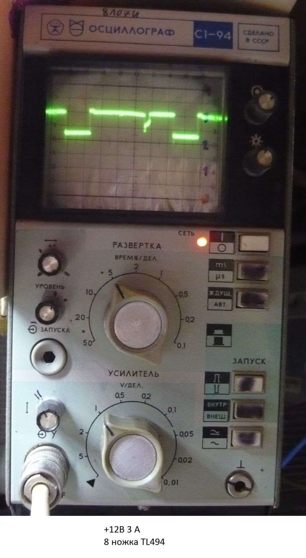

Shpionus, снял осциллограммы при отключенных усилителях ошибки. Не подписал, на работе тяжело ночью это сделать) Там, вообщем, понятно все. Осциллограммы снимались до силового дросселя, до силовых диодов(выходы трансформатора), средняя точка ТГР и выходы с коллекторов с945.

Shpionus, не знаю, не прошло почему. С ночной смены уже не было духа грузить по новой.Изображение,Изображение,Изображение,Изображение,Изображение- это осциллограммы с отключенными усилителями ошибки, только подключен делитель по 1 ноге.

Ну так и не понятно, вы разобрались почему нет изображений?
Шесть штук вижу, но без подписей таки не понятно.
"...осциллограммы с отключенными усилителями ошибки, только подключен делитель по 1 ноге"
Противоречивая ситуация. Первая нога, при отключенных усилителях ошибки, должна быть на корпусе. Если так, то нормально.
Первая видимая осциллограмма странная. Это в какой точке? Видны одиночные импульсы, и видно что через один (одно какое-то плечо) имеет затухающие колебания "звон".
Остальные вполне себе красивые. Видно небольшие звоны, но это ерунда.
Я думаю, что точно разрисовать ТОЧНУЮ схему того что у вас там собрано, будет как не странно, информативнее :)
Полностью все детали после силового трансформатора, и все цепи с ножек 1, 2, 3, 4, 15, 16 микросхемы TL494.
И я просил осциллограммы питания TL494, и выхода блока, во время нагрева силовых ключей.

Shpionus, первая картинка - это осциллограмма до дросселя на хх, остальные осциллограммы с отключенными усилителями. Теперь выложу по новой с делителем по 1 ноге.

"первая картинка - это осциллограмма до дросселя на хх"
Это первая видимая, с вашего предыдущего сообщения? Та что с затухающими колебаниями через импульс? На объединённом катоде диодной сборки, относительно косы??? Бред... Пошёл у себя в этой точке мереть....
"Теперь выложу по новой с делителем по 1 ноге." - Что значит с делителем по 1 ноге? это значит с включенным первым усилителем ошибки?
Первая осциллограмма какая-то не хорошая, затянуто нарастание напряжения... это может быть причиной нагрева транзисторов... Не могу понять точно где вы меряете...

Shpionus, Первая картинка на обьединенном катоде, относительно минуса. Да, с включенным первым усилителем ошибки. Осциллограммы сняты на коллекторах с945 (транзисторы раскачки) и на средней точке трансформатора гальванической развязки. Вторая картинка- выход с 8 ноги ШИМа.

Shpionus, да похожи на мои, пока не включаю делитель. Подскажите, в какой программе рисуете схемы?

Shpionus, сегодня удалось сделать то, что планировал. Без шума и писков на протяжении всей регулировки тока и напряжения (0-27в, 0-15а), осциллограммы в норме. Единственное, не разобрался ток регулируется от 0,8а, рукой дотрагиваешься к 16 ноге падает на ноль, убираешь опять тоже. Нарисую, что я сделал, отправлю вам.

Shpionus, ) там все банально. Трансформатор подключен коса и вывод 12в, перепаивать уже на стал на 12в обмотку. Зато тут делитель могу менять и все нормально работает. Завтра постараюсь нарисовать обвязку TL/

Этот кондёрчик частенько(но не всегда) выручает. Встречается такая банальность и в пром. схемах, в т.ч. и однотактах. Многие просто не обращают внимания на эту "мелочь".

FOLKSDOICH, без него, на осциллограммах хаос). У меня изначально он стоял, только номиналом 100n, пробовал увеличить, а потом убрал. Вчера, как то случайно поставил меньше номинал и все успокоилось)
