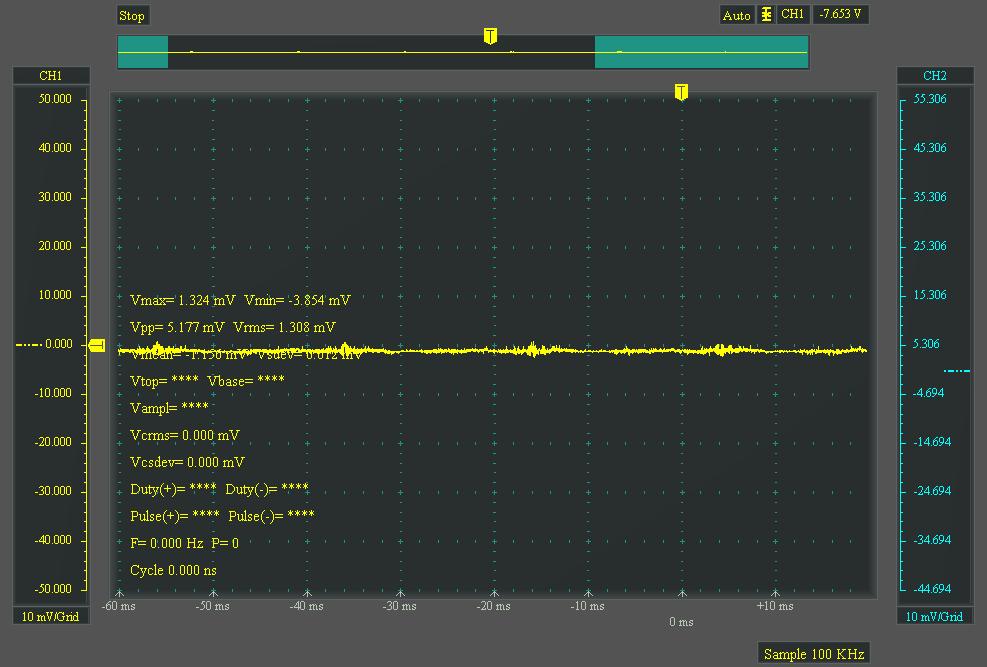

Вот...вот...в виде конструктора! А осциллограф к нему все счастливые обладатели этого конструктора подключали? А в режиме ограничения тока всех пульсации 15...25 мВ устраивают? Я все 106 страниц, с которых попал в тему, не прочел, но если там есть про то, как получить 2...3 мВ при ограничении тока, а именно 3 мВ этот БП и выдает при 3А у меня без ограничения тока, то подскажите пожалуйста страничку в теме..... :)
Добавлено after 28 minutes 59 seconds:
Ты собираешься генератор тока на резистор нагружать и всё, я думал ты схему будешь собирать.
Ну вот, прилепил генератор в схему.
Получилось не совсем то, чего хотелось бы.
1. В режиме ограничения тока на выход лезет пила 15...30 мВ в зависимости от тока нагрузки (соответственно пульсации на С1 до 1,5 вольта)
2. Напряжение на выходе не опускается ниже 8 вольт. Правда я вместо 1к R15 я поставил 5К. Это была моя самодеятельность, потому что я подумал что иначе ток через VT3 (на рисунке) получится очень большой для выходов ОУ.
3. И еще я наблюдаю одну странную хрень, мне не понятную. Я прикреплю осциллограммы. У меня переключаются обмотки, и на С1 может быть или 18 вольт или 27 вольт (при нагрузке немного снижается). Транс стоит хороший. Так вот когда на генератор приходит 18 вольт, то на выходе БП без ограничения тока видны небольшие возбуждения на 100 Гц. А вот если я переключаю С1 на 27 вольт, то эти возбуждения становятся огромными. В режиме же ограничения тока эти возбуждения пропадают и вылазит просто пила 100 Гц 15...30 мВ.
Уважаемый, Телекот, я готов дальше поработать над темой усовершенствования этого БП, если конечно же поможешь мне. :)
Комментарий к файлу: Возбуждения 100 Гц при 27 вольт на С1
Помехи при 27 вольт на С1.jpg [82.93 KiB]
Комментарий к файлу: Возбуждения 100 Гц при 18 вольт на С1
Помехи при 18 вольт на С1.jpg [72.07 KiB]

Если напряжение не опускается ниже 8 в надо увеличить резистор в генераторе тока, поставить 300 или 390 Ом.
Попробую поставить подстроечник на 1К и покрутить.

Добавлено after 7 minutes 47 seconds:
Устранить возбуждение можно поставив конденсатор с выхода на инвертирующий вход U3. Так же как у U2.

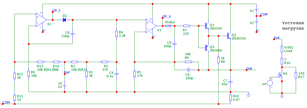

Переходный процесс ужасен. ОУ легко спалить перенапряжением. Настолько очевидное неправильное включение C8 настолько же никем не замечаемое. Источник опоры на U1 плывёт.
Тоже собрал эту схему по оригиналу. Хотел уточнить :
1. Что не так с С8 ? У меня в режиме ограничения тока, когда как раз включается в работу U3, лезут пульсации 100 Гц до 40 мВ на выход БП, и лезут они именно с выхода U3, потому что в режиме CV на выходе U2 и выходе БП все ровно на осциллографе. Я подозревал, что что то не так с С8, но не понимал что именно....я увеличил его номинал и пульсации стали меньше, но при этом выброс тока при КЗ увеличился по амплитуде и по времени.
Подскажите пожалуйста что делать с этим С8?
2.Что означает: переходный процесс ужасен??
 Заголовок сообщения: Re: БП на TL081_0-30V / 0,002-3А
СообщениеДобавлено: Ср авг 01, 2018 15:20:18
Карма: 175
Рейтинг сообщений: 7680
Сообщений: 17234
Откуда: Тюмень
Например, из-за неправильного включения C8 переходный процесс CV-CC тянется очень долго.
Для исправления просто переключите левый конец C8 от выхода ОУ на точку D9R9
Переходный процесс при скачкообразном изменении нагрузки при сочетании нагрузок и ёмкостей имеет колебательный характер. Ладно, что затухающий. Для исправления нужно C9R12C6 заменять на более сложную цепочку.
Переходный процесс CC-CV чрезмерно затянут - за это благодарить узел регулировки опорного напряжения с C4 в его составе.
Для устранения влияния на выходное напряжение сопротивления предохранителя на выходе необходимо R12 менять на более сложную цепь (два резистора + диод).
Для устранения влияния на выходное напряжение сопротивления токоизмерительного шунта цифрового измерителя, необходимо переделывать сам цифровой измеритель - его нужно приспособить а) к уже имеющемуся шунту б) не допустить протекания его тока питания через это шунт (тут есть два способа реализации).
p.s. Вообще, я пытался довести до ума данный блок, но переделки, кроме изменения включения C8, некоторой коррекции цепи ОС и замены опорника, приводят в итоге к совершенно другой схеме
А схемы, где деталей больше трёх, автоматически объявляются сложными...
Понял. Конденсатор переключаем с катода Д9 на его анод. Попробую перекинуть. Это не сложно в железе. Вот только не приведет ли это к увеличению пульсаций еще и в режиме CV?? Ладно...видно будет.
У меня в железе оригинальная китайская схема, в которой нет предохранителя на выходе БП и стоит обычный китайский цифровой вольт-амперметр на выходе.
Опорник я хочу переделать на ТЛ431 и транзистор. Работает такое в симуляторе и железе хорошо. И никакой генерации на ОУ
Если детально опишите или нарисуете, то попробую в железе.
Спасибо.

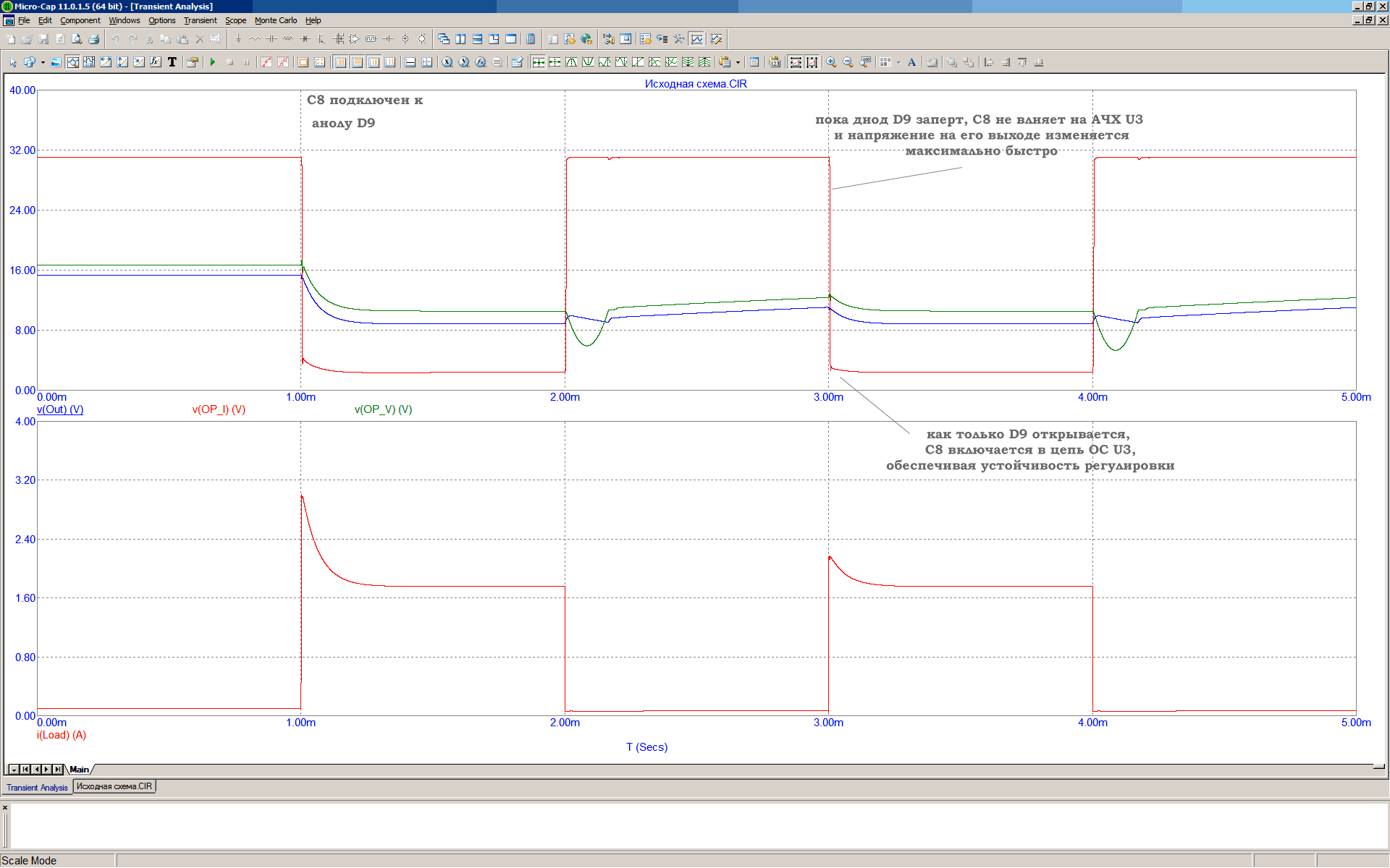

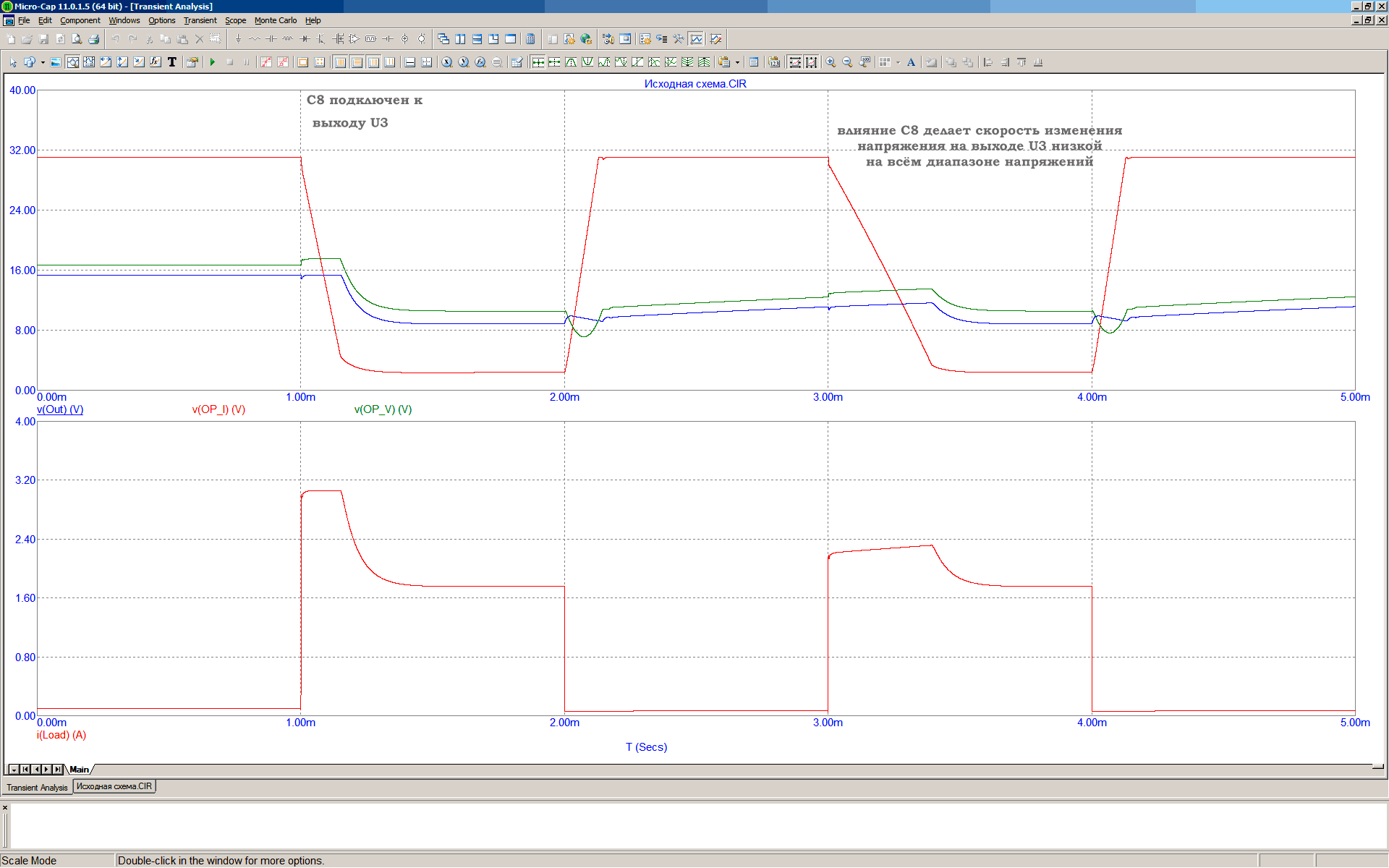

Результаты моделирования влияния включения C8 на переходный процесс CV-CC
С8 включен в исходной позиции
рекомендуемое включение С8
Разница существенная :wink:
Также можно видеть хреновое поведение выхода U1 (зелёная линия OP_V) при обратном процессе CC-CV...
Интересно.
Хотел уточнить..
красный - выход U3
зеленый - выход U1
Синий - выход БП ??

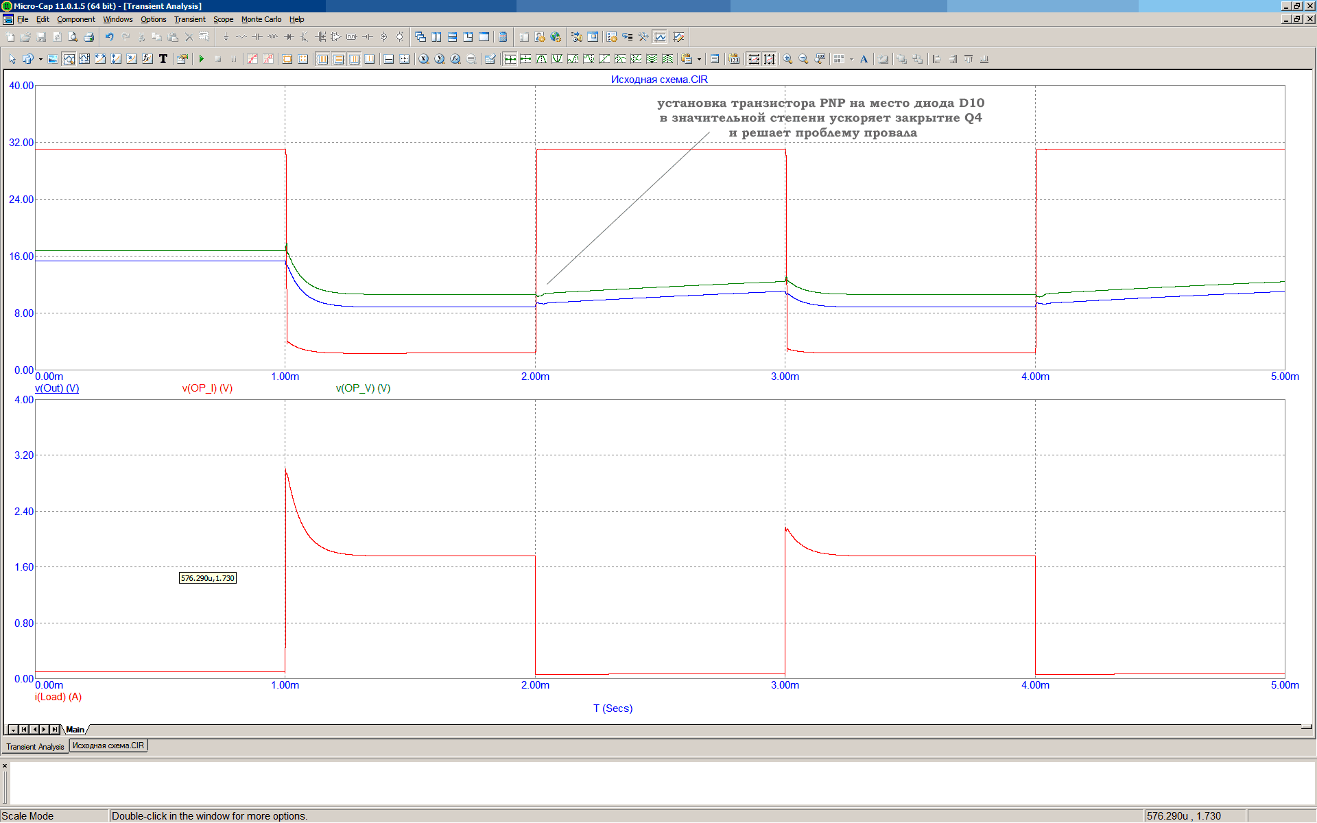

Да, верно.
Поехали дальше. Вот тот "прогиб" выхода U1 на переходе CC-CV. Его родословная лежит от медленно запирающегося Q4, что ОУ пытается компенсировать, но... не может в силу причин от него не зависящих. Добавление одного транзистора решает и эту проблему
вот как это начинает выглядеть по результатам моделирования
Магия? :roll:
Кстати, C8 после внесения изменений скорее всего безболезненно можно будет порезать раза в три - до 100 пФ, а, может быть, а даже более, что тоже скажется на быстродействии.
