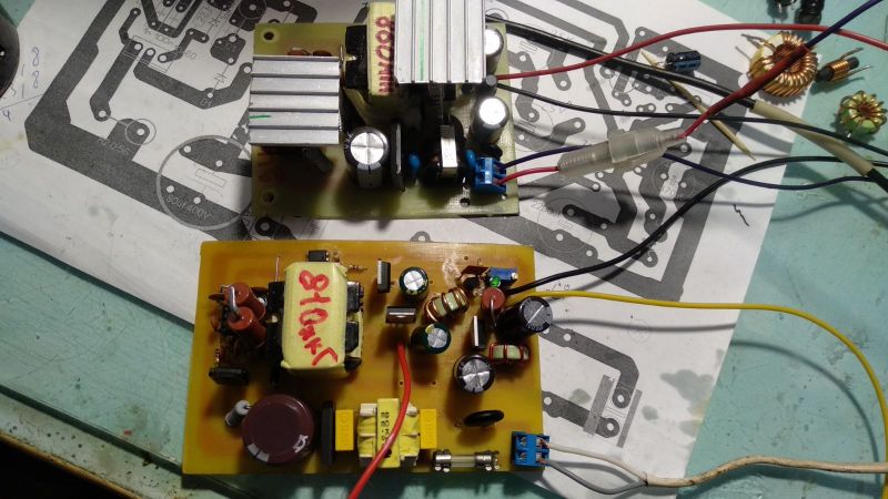

[img][img]https://img.radiokot.ru/files/143175/thumbnail/2g0ug19lkc.jpg[/img][/img]
Не рискнул делать на чашке -феррите , сделал на ш-образных ,верхний 24 вольт стабилизирован (с охлаждением 2 А) .Нижний 24 стабилиз (тоже 2 А с охлаждением) ,
12 вольт стабилизация кренкой, 15 вольт не стабилиз. Ферриты где то 28 один и 32 второй.
