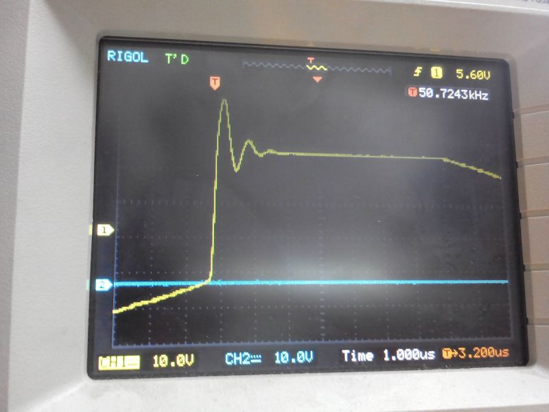

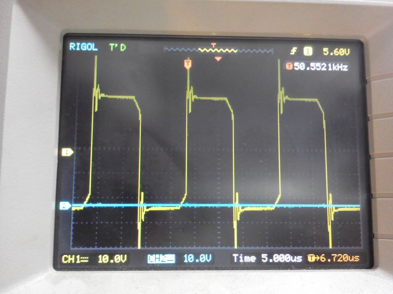

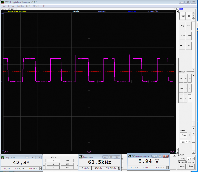

На выходах микросхемы при резисторе (9,3 ком) 64 кГц. Ничего не изменилось писк не пропал. Нагрузка на блок происходит через модуль DC-DC преобразователь.
Верхний полевой транзистор греется сильнее другого.
Добавлено after 35 minutes 1 second:
вот нагрузка 78 Ватт если я добавлю нагрузку на выходе то на выходе ИИП будет 6 вольт и в тл494 будет скважность 45%.
Может 17.3 кОм?
Добавлено after 1 hour 19 minutes 41 second:
Оставил резистор 9.3 кОм, подцепил паралельно с12 еще 100 нф в сумме 200нф мощность поднялась и писк уменьшился. Сейчас буду пробовать нагружать.
Добавлено after 11 minutes 53 seconds:
90 Ватт если я добавлю нагрузку на выходе то на выходе ИИП будет 7.34 вольт и в тл494 будет скважность 45%.
Фото прилагаю
нагрузка 90 ватт
на выходе 7 вольт
1 плечо
2 плечо
Добавлено after 1 hour 49 minutes 53 seconds:
Ещё увеличить конденсатор с12?

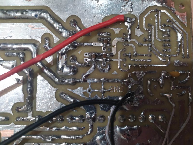

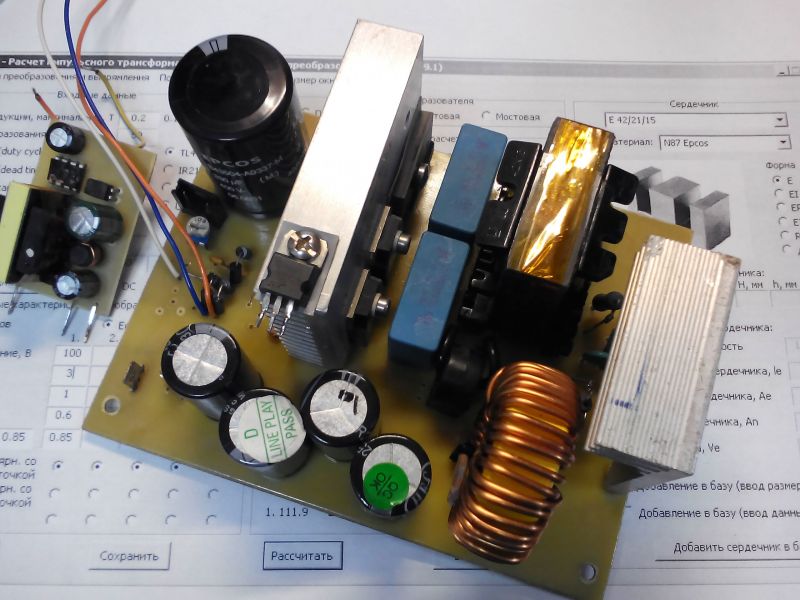

Монтаж вот Изображение Изображение
Диоды обязательно впаяю. Благодарю!

Плату ЛУТом делал? Детали ВСЕ проверял (емкости, сопротивления) перед монтажом? Трансформатор хорошо "стянут", точно без зазора?
Как писал ранее - частоту зря задрал, с таким сердечником лучше снизь частоту (40-50kHz) и мотай обмотки более толстым проводом. А размеры сердечника сходятся с заданными в программе (в этом я сомневаюсь)? - лучше сам замерь и вбей в программу (про проницаемость РЕАЛЬНУЮ не забудь). Еще 1 хитрость по трансформатору: при расчете трансформатора видел пункт "индуктивность первичной обмотки" - так вот, после намотки транса стягивай его и замеряй индуктивность и если сильно отличается думай о косяках которые допустил (не домотал виток, плохо стянул, сердечник с зазором, или размер сердечника отличается).

Плату сделал ЛУТом, детали все проверял. Трансформатор хорошо стяну.
Вот тут фото: https://mega.nz/folder/HXhzjQSR#V4sKsXlfTkGLE7ivufhwRQ
Реальная намотка не сошлась по индуктивности в 130 мкГн

Чёт-та мне плата не нравитца. Там сопли нет между первой ногой tl494 и оптопарой? Как-то замудрённо всё, двухсторонний текстолит, длинные дороги и мало места под радиаторы. Может обидитесь, но я бы такую выкинул бы в мусорку и сделал бы новую. :facepalm:

Да вот первый вариант платы забраковали.
Нету там сопли, я аж испугался пошел проверил.

Я бы лишнее олово с дорожки всё же убрал, мало ли что.

Верхнее заполнение платы это "минус"? - а ты не подумал что где-то может пробивать (прижатый резистор, конденсатор коротит), да, есть на них изоляция - но возьми резистор пальцами и разряди им высоковольтный конденсатор, тогда поймешь что он может и укусить а изоляция там только для нанесения маркировки :) (разряжал я как-то кондер резистором МЛТ-2 - кусается однако не слабо)
 Заголовок сообщения: Re: Стабилизированный ИИП на TL494+IR2110
СообщениеДобавлено: Сб май 02, 2020 09:53:15
Зарегистрирован: Ср янв 01, 2020 04:26:40
Сообщений: 258

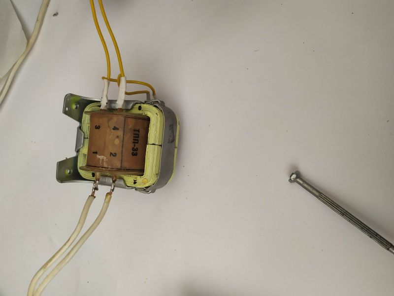

Да верхнее заполнения платы это минус. Буду дома обязательно проверю каждый елемент на наличия кз тестером на этот минус.
Добавлено after 6 minutes 1 second:
Трансформатор по цепи +15 (питания тпп-33)

Ну трансформатор видно на фото, а напряжение стабилизировал???
