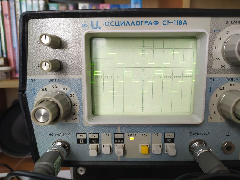

Вот осциллограммы вольт деления 10 щюп стоит x10 тобиш 1 клетка 100 вольт
Вот "без нагрузки" резистор нагрузки стоит 1к8
Вот с нагрузкой

Это где осциллограммы?
На анодах диодной сборки +60 вольт

А почему они у тебя синфазные, они должны быть противофазные. Фазировка обмоток нарушена.

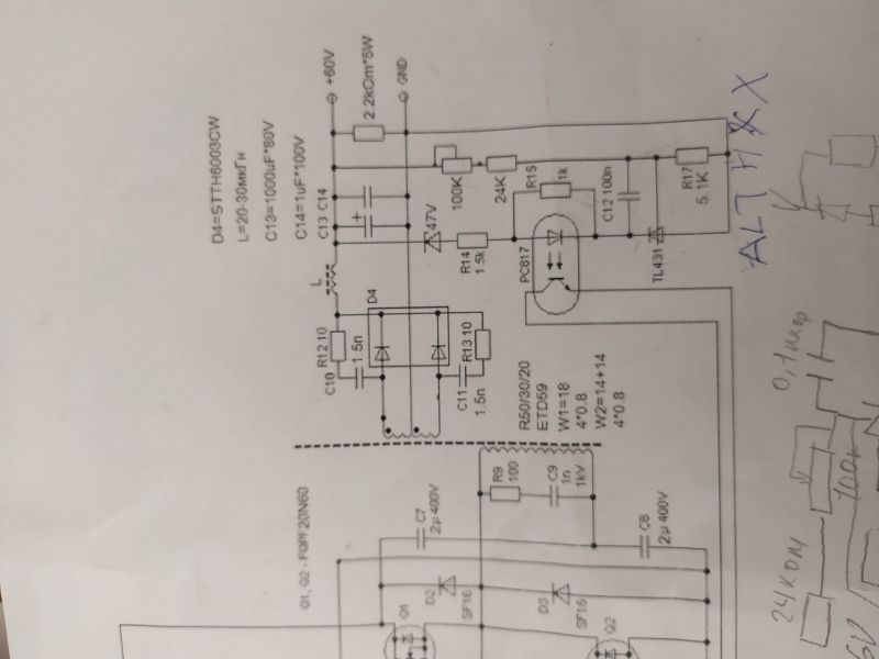

Это как это я исходил из схемы...
Добавлено after 2 minutes 9 seconds:
По схеме на аноды подаються конец и начало обмоток

На схеме они противофазны.
Понял щяс перефазирую!

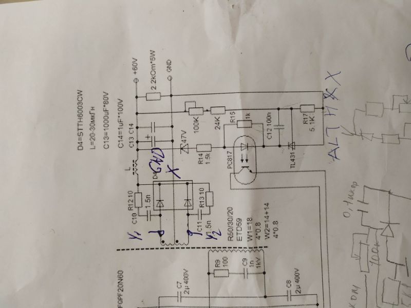

Влад6666 Поставь на схеме крестики и подпиши куда ты подключал землю и входы осциллографа.
Вот
Добавлено after 8 minutes 56 seconds:
Перефазирувать трансформатор?

Должны быть в противофазе, обмотки сфазированы неправильно.

Понял, спасибо!!!

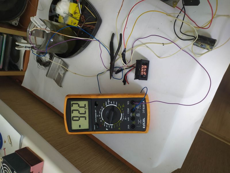

Так вот от куда эти 170 вольт вылезти.
Тогда получается наверное будет вольт 85-90, без нагрузки и без обратной связи.

Без нагрузки 100 вольт по показанием тестера. Фото прилагаю.

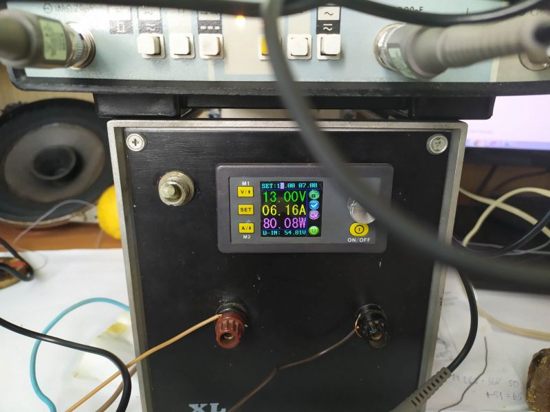

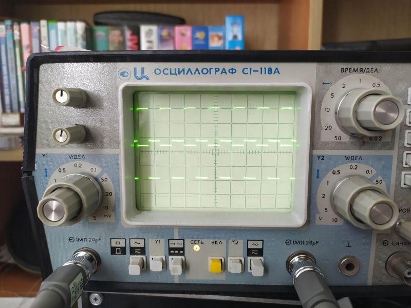

Запаял ОС
Вот с нагрузкой
Подключил DC-DC конвектор работает не пищит пока что снимаю 80 ват
Фото прилагаю
Добавлено after 36 minutes 18 seconds:
Мне не нравится скважность на такой нагрузке же должно быть 1/10. трансформатор не вытягивает как я понимаю?

Нормальная скважность, Да и она практически не зависит от нагрузки. Скважность будет меняться от входного напряжения.
