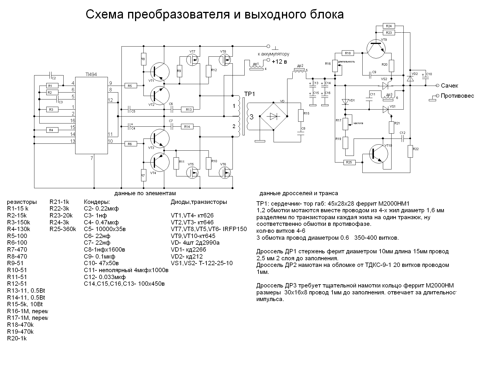

СообщениеДобавлено: Вс июл 12, 2020 17:36:30
Зарегистрирован: Вс ноя 18, 2012 22:13:31
електроудочка.gif [65.05 KiB]
Привет. Зашел сюда за помощью. Пожалуйста гляньте, что не правильного в этой схеме. Не запускается.Спасибо.

 Заголовок сообщения: Re: Стабилизированный ИИП на TL494+IR2110
СообщениеДобавлено: Вс июл 12, 2020 18:26:36
Карма: 146
Рейтинг сообщений: 6067
Сообщений: 36290
Откуда: г.Мариинск
какой схеме?
СообщениеДобавлено: Пн июл 13, 2020 00:22:15
Зарегистрирован: Ср янв 01, 2020 04:26:40
Сообщений: 258
Схему сбрось
