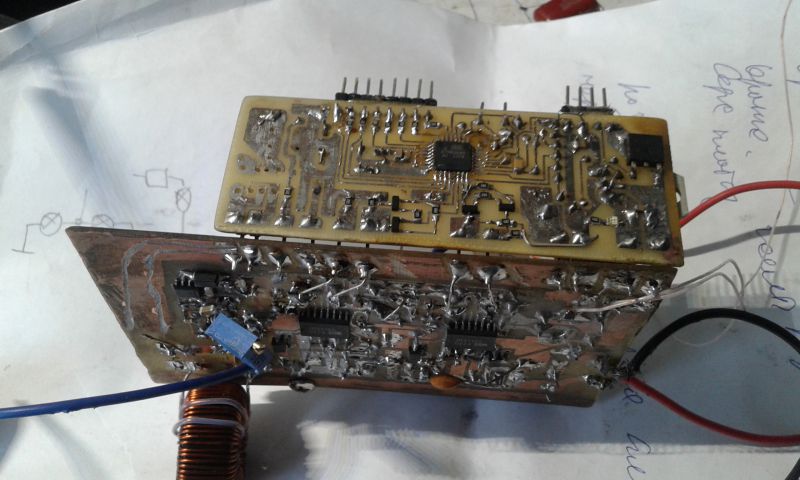

Попробовал на Mega8 получить сигнал как на EG8010
Написал код как на картинке 1, на выходе на трансе получилась такая петрушка (картинка2)
Одна полуволна выше другой, что то не так я написал впрограмме
Кто может подсказать, почему так получилось

В железе у меня нет высоковольтных ключей
МК, драйвера, 4 полевика irf3205, железный транс 12вольт
С другой прошивкой работает отлично

Это моя плата тестовая для опытов с получением синуса
rewq я не понял как ты нарезаешь там синус. После мк я не вижу шим нарезки.

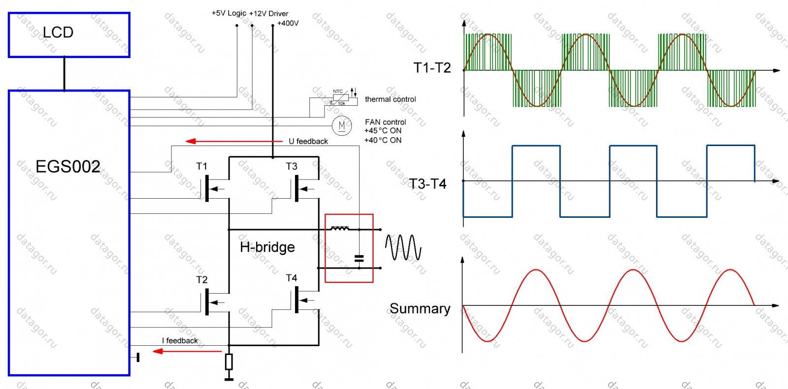

Я хотел сделать как на EG8010 (unipolar modulation)
Одна стойка моста шимит, а другая нарезает прямоугольником 50Герц

в протеусе я вижу что одна стойка у тебя шим с постоянной скважностью. где модуляция синусом? другая стойка 50гц все верно. или я что то не догоняю

lalafau если вам не трудно, нарисуйте на бумаге какие сигналы должны подаваться на один драйвер и другой на входы H и L
Вот ещё картинка того, что у меня получается
И другая, где человек снимает сигнал с EG по даташиту
Сюда ходил http://dmitry-shem.livejournal.com/26100.html
Вроде всё понятно
Но раз не получается значит не всё

С контроллера должна в данном случае (если хотите шимить всегда одной стойкой) идти вывернутая синус модуляция а не просто синус шим, выглядит как на выходе трансформатора сейчас. Одну полуволну прогнали, затем меняете местами ключи верхний с нижним (на 180гр) и ещё раз полуволну, будет правильно. Проще менять управление стойками местами, прогнать полуволну, затем поменять стойки местами и прогнать тоже самое.
Следует помнить, при такой модуляции время проводимости транзисторов отличается и некоторые из них, которые большее время открыты будут греться сильнее остальных.

DC-AC, а вот ещё работа EG
Нет ничего вывернутого
Работа EG8010.jpg [144.1 KiB]

это не работа ег. посмотри логику работы ключей у jilman десятками страниц ранее(извиняюсь если ошибся в нике). если интересно выложу свою реализацию макета. рабочая, но не могу избавится от периодической с частотой 1-2гц помехой. грузил до 500вт

Прежде чем писать программу разберитесь как следует с мостом, сопоставьте графики. По другому она работает, рисунок не отображает этого момента. Нужно инвертировать сигнал ШИМ каждую полуволну.
rewq писал(а):
jeelman делал по другой логике не так как на EG8010
он делал, меняя стойки местами, как я написал выше.
