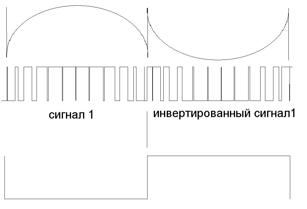

DC-AC спасибо
Если не трудно, нарисуйте на бумаге какой сигнал конкретно нужно подать на каждый вход двух драйверов типа ir2110

Выше моя проба реализовать синус. Все хорошо кроме помехи периодической. в протеусе все четко. даже в таком виде нагрузку держит. Ключи 840 не греются. Питаю мост 340в. Буду рад если кто поможет в поиске причины помехи. Алгоритм работы ключей как на егешке

ars781 у jeelman не было схем повторяющих eg8010 на mega8
Может я что то пропустил

Сообщений: 157
Поправил программку заработала как надо
Большое спасибо DC-AC и ars781 вразумили
На стыках полуволн есть маленькая задержка
Не могу пока избавиться от неё
У вас ars781 она тоже есть.
Не знаю как на EG8010, на картинках вроде чисто
