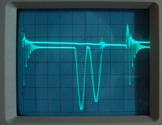

у меня тоже есть регулировка вертикального отклонения, давит в 2,5 раза. поэтому, и судя по картинке, я написал, что там 250 В/дел вместо 100 В/дел.
лучше пусть не будет видно нижней части (полки прямого хода), но чтобы колебания были видны крупно и четко.
а чтобы было крупно и четко, я и просил снимать относительно плюса.
и при твоем периоде менее 20 мкс лучше переключить на 2 мкс/дел.
кстати, вот моя картинка с двух каналов сразу.
видно, что клампер хорошо настроен. конечное напряжение разряда чуть выше отраженного напряжения.
Сток+Клампер.jpg [44.65 KiB]

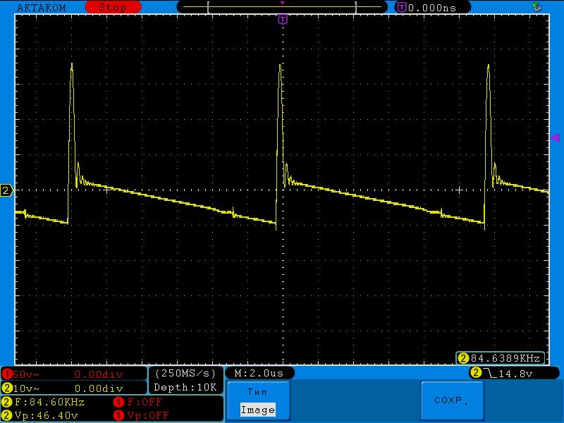

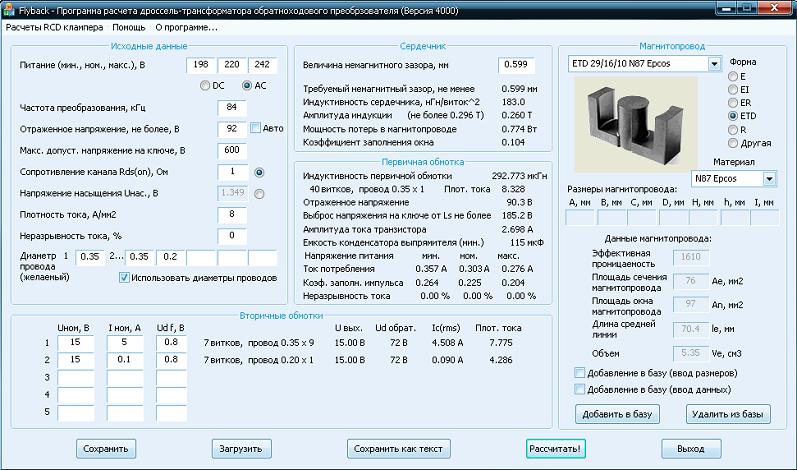

Народ, посмотрите, всё-ли правильно?
клампер 4,7нФ 23кОм
на клампере без нагрузки
нагузка 5А
на стоке без нагрузки
нагузка 5А
сток-5а.JPG [74.35 KiB]
сток-0а.JPG [76.75 KiB]
клампер-5а.JPG [70.84 KiB]
клампер-0а.JPG [71.93 KiB]
ETD 29x16x10 N87 Epcos 0,599мм, 84кГц, 198В, (92В), 15Вх5А, 15Вх0,1А.JPG [89.07 KiB]
