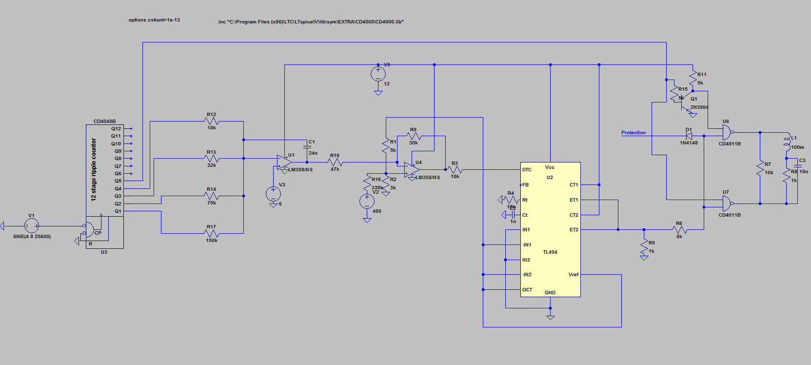

Посидел вечер, посчитал аналоговый синусный формирователь на тл494, с кварцовой стабилизаций. Не 50 герц, так как очень долго считает. Без стабилизаций, то есть нужен ВЧ преобразователь/или стабилизатор напряжения как в инверторной электростанций.
Принцип работы - U3 с резисотрами делает пилу, U1 интегратор из пилы делает полусинусойды, U4 их переворачивает/инвертирует и уровень опускает до нужного для тл494. Тл494 формирует шим. U6, U7 и инвертор на Q1 поочеродне синус пропускают на нужные полумосты.
Возможно, доработаю и стабилизацию выходного от напряжения питания. Если есть идеи - в студию .
Добавил вариант стабилизаций - смещение полусиносйды вверх. Урезает часть синуса, но как бы и не критично.

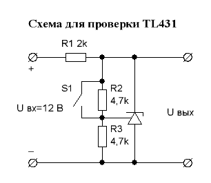

TL431 не так, как 7805 включается, это управляемый стабилитрон.
Ей для 5В выходных 2 одинаковых резистора по 10-100кОм на вход надо, и один сверху 10кОм например.
Комментарий к файлу: RTFM!!

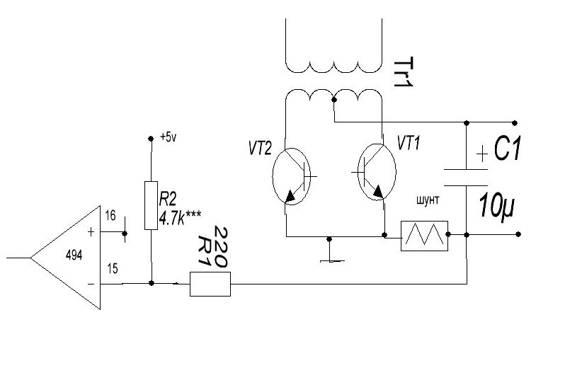

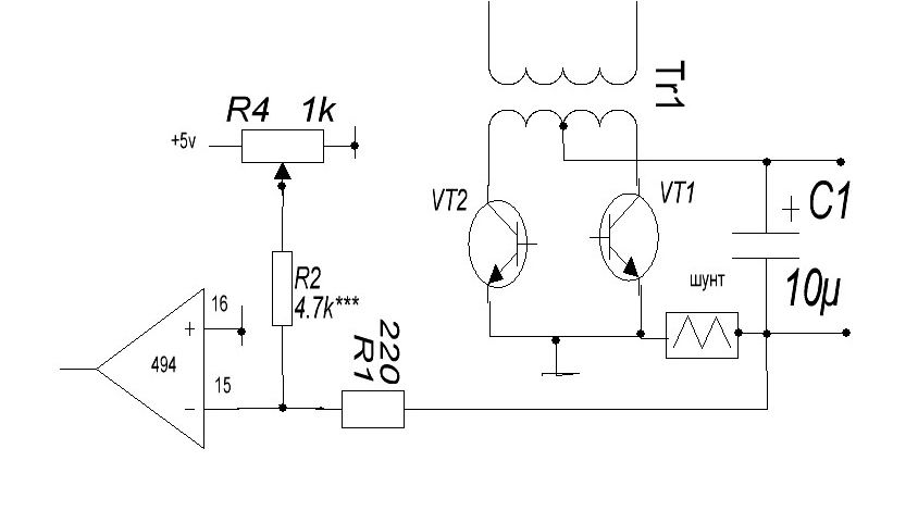

Подумал про токовую защиту. Почему бы не поступить проще? Понимаю, что быстродействие не то будет, но все же. Взять низкоомный резистор на 0,001 Ом (при токе в 100 А на нем упадет всего лишь 0,1 В) или еще лучше токовый шунт на 200 А (уже у меня имеется для измерения тока), и с помощью операционника усилить это напряжение в сотни раз. Токовый шунт поставить прямо на средней точке первички, чтобы конденсаторы не влияли на измерения. Вопрос в том, при каком напряжении на 16-ом выходе TL494 она отрубается? В даташите нашел, что 2,5 В - я не ошибаюсь? Далее собрать схему на транзисторе, которая бы тупо отрубала питание TL494 при превышении тока.
 Заголовок сообщения: Re: Преобразователь 12/220В с синусом на выходе
СообщениеДобавлено: Пт фев 05, 2016 18:48:01
Рейтинг сообщений: 58
Зарегистрирован: Пт фев 24, 2012 18:11:44
Сообщений: 1063
Diver52 писал(а):
Токовый шунт поставить прямо на средней точке первички, чтобы конденсаторы не влияли на измерения. Вопрос в том, при каком напряжении на 16-ом выходе TL494 она отрубается? .
Зачем в среднюю точку шунт ставить и еще мудрить как подать сигнал на вход операционика 494?проще использовать шунт в минусовой шине и непосредственно подать сигнал на 15 ногу 494 микры.16 нога на корпус.стандартно предусмотренное включение для микры.В качестве шунта можно использовать кусок пластины нержавейки и компактно будет и термостабильность такого шунта высокая.

Токовый шунт у меня уже есть. Габаритность меня мало волнует. В любом случае я его буду использовать в преобразователе не только для защиты, но и для измерения тока. Можно его пустить и на землю - так даже будет удобнее и проще. Ведь даже в амперметре/вольтметре он пускается на землю. Вопрос в том, как это все реализовать и куда подавать усиленное напряжение с шунта?
Далее присмотрел более злые транзисторы. Можно купить что-то вроде IRFP7430PBF или подобной серии. Корпус 247 - здоровый. Токи до 195 А. Сопротивление ВСЕГО 1...2 мОм! Напряжение всей этой серии от 40 до 100 В. Я вот все думаю, если все же делать все на одной плате, то хватит ли 2 таких транзистора? И вообще сколько их ставить? Потянет ли драйвер IR4427 хотя бы пару? Ведь емкость у полевиков уже зверская - в районе 10000-20000 пФ. Мне вообще вся эта линейка полевиков понравилась - дадут фору IRF3205 это факт. 1-2 мОм против 8 мОм у IRF3205.
Надо же, схема заработала. :) Подогнул провода у транса до целого числа витков, и о чудо - ток х.х. как у старого транса - 0,16 А вместо 0,27 А. :) Немного умощню схему и проверю КПД. Временно полевики поставил фиговые - IRF540N, аж целых 0,04 Ом. Для теста сойдет. Их не жалко. :)

С шунта ничего усиливать и не надо,я же указал непосредственно на ногу микры через резак небольшого сопротивления(100-470ом)

Схематично накинул как включать шунт,резак со звездочкой это подбор ограничения тока. если стандартный шунт который 75мв падение на нем то при этих номиналах ток примерно будет контролироваться в районе 90-120 ампер.,подбором резака можно изменить значение в любую сторону.С шунта будет контролироваться пилообразный импульс.подключив осцилограф на него можно увидеть качество пилы,она должна быть линейная,без никаких загибов с небольшими "возмущениями" на вершинах(допускаеться)-следы перключения ключей.На холостом ходу по той же пиле можно определить отсутствие насыщения феррита транса.короче данный сигнал может о многом вам сказать :)Без осцилографа на обум наврятли получиться запустить благополучно блок.Обычно шара не проходит,если только повезет вдруг :)) На тех же затворах обязательно надо контролировать сигнал,от этого сигнала зависит живучесть ключей да и всего устройства
включение шунта.jpg [25.22 KiB]

Спасибо большое за схему! Вопрос - на резистор R2 нужно подавать ровно 5 В? Сделать это можно на TL431, например - это не проблема. Дело в том, что в исходной схеме установлены резисторы 1R40 и 1R41 на 4,7 кОм. Как я понимаю, их полностью убираем из схемы, и добавляем Вашу цепочку - верно?
Еще вопрос - можно ли 16-ую ногу TL494 использовать, как ключ? Плюс использовать ее для защиты от разряда аккумулятора. Например, через транзистор замыкать ее на землю. Например, на аккумуляторе 12 В - на выходе ОУ есть напряжение. Оно подается на транзистор, и он коротит 16-ую ногу на землю. Далее напряжение снизилось до 10,5 В - на выходе ОУ ничего нет - транзистор заперт, и TL494 отключается. Проверил на рабочей схеме - при отключении 16-ой ноги ток дежурки (питание драйвера и TL494) составил всего 0,05 А - с чем я могу мириться, это не посадит аккумулятор огромной емкости.
Теперь про драйвер для затворов. Можно ли использовать в качестве драйвера пару транзисторов КТ818, КТ819 после драйвера IR4427 с расчетом на один полевик?

На R2 можно подавать сигнал с подстроечника и плавно регулировать ток не меняя номиналы резаков что указал.Меньше напряжение-меньше ток контроля и наоборот. 5 вольт не критично можно и больше,обычно в сварниках при данном включении беру 5 вольт с опрного напряжения микры.В данном включении шунта 16 нога строго на корпус. если брать напряжения с опроного микры то переменник в районе 10 ком надо. использую 5 вольт опроного изза удобства,ничего городить не надо
Монитор напряжения можно реализовать и по другому,вариантов море,поройте инет.
КТ818, КТ819 может и жирновато,пробуйте,но с обязательным контролем осликом сигнала на затворах,чтобы не затягивала фронты.
включение шунта.jpg [27.33 KiB]

lalafau! при данном включении передаточная характеристика не критична,так как работает входы микры в режиме компаратора и при очень малых напряжениях.на 15 ноге по умолчанию задано напряжение вроде 60-80 миливольт.

Спасибо, теперь понял. Изобразил, как это будет на схеме. Все верно?
Пока что проверил схему с фиговыми транзисторами. КПД по-прежнему не впечатляет - в районе 65% на 350 Вт мощности. Осциллографом пока замерить не могу - транзюки временно без радиатора и махом перегреются, если включать более, чем на 3 сек.

на вашей картинке не правильно включено-смотрите мою схемку внимательно
если ключи махом перегреваются то проблема или в сигналах затвора или транс вблизи насыщения работает..Сигнал затвора можно проверить и без ключей .на участке затвор исток включить послед цепочку резистор 5-10 ом и кандюк равный примерно суммарной емкости затвора(ов).ослик цепляйте и гляньте сигнал. размах сигнала должен быть не менее 10 вольт с крутыми фронтами.
НА кольце меньше 3 витков не мотается при любом раскладе!!!!!!!из этого надо исходить при намотке вторички для нужного коэф трансформации..
