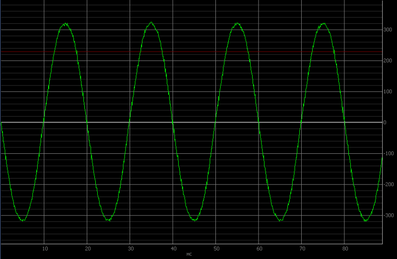

Наконец то сделал дроссели из альсифера и моя схема на Tiny85 зарарботала.
Правда в выходном напряжении содержится 5% несущей частоты.
Jorg63 писал(а):
Кстати насос циркуляционый в системе отопления 75 ват прекрасно работает с "нарезанным синусом" даже без выходного фильтра. Роль дросселя вероятно выполняют обмотки двигателя.
Несмотря на то, что ток синусоидальный напряжение на двигателе содержит высшие гармоники, которые приводят к появлению токов Фуко, потерям и нагреву магнитопровода. Но поскольку насос работает в воде, он хорошо охлаждается. С холодильником ситуация может оказаться не такой безобидной.

Андрей СШ! Промышленные частотники тот-же LENZ,не имеют никаких фильтров на выходе ,на движок подается тот же "нарезаный синус" Работают,не перегреваются же.

Я в общем не против подключать насос без фильтра (если напрямую). Дополнительные потери по видимому в действительности не высоки и можно забить.
Но нежелательно передавать нарезаный синус по длинному проводу - помехи и всякие стоячие волны образуются.
Если в насосе/компрессоре окажется конденсатор, то можно так ключи спалить.
Может зря я с альсифером возился и проще было дроссель на шихтованном железе намотать?
