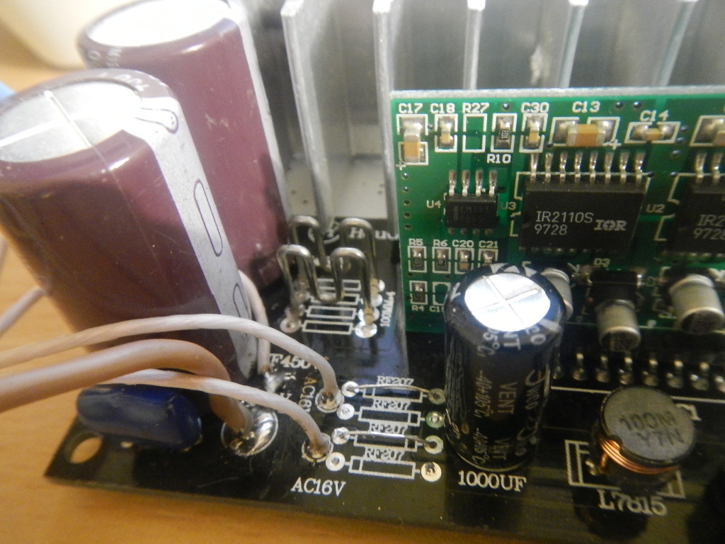

4.) Резисторы прилагаю на фото. На вид будто металлические:
Их количество 2 шт. в параллель.

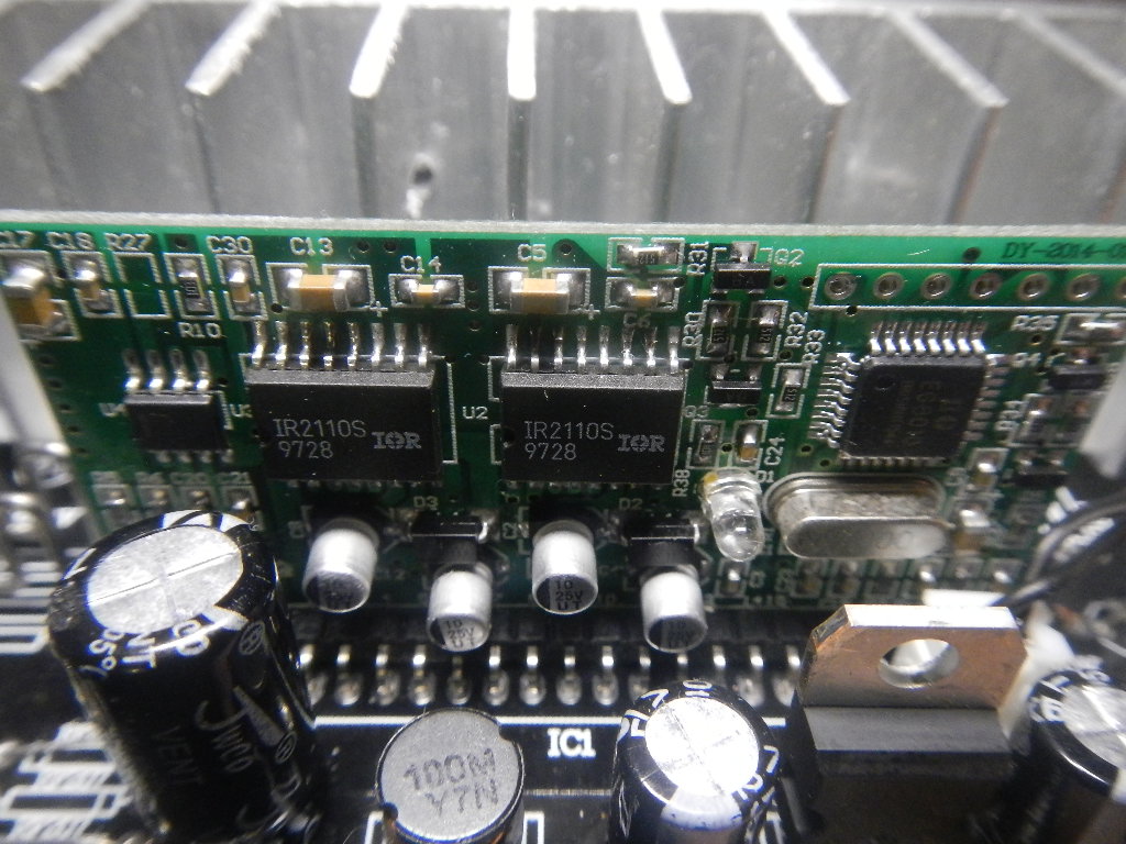

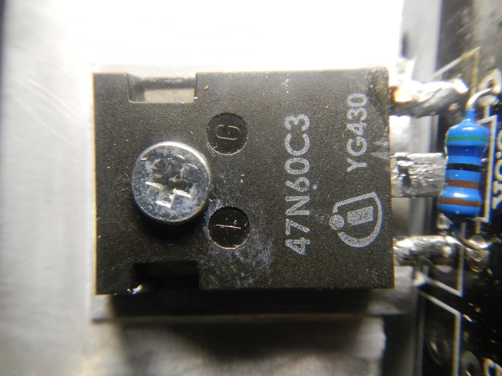

Транзисторы крупно покажите, снятые в макрорежиме под ярким светом.
Ссылки на полное фото должны быть без /medium и /thumb, щелкаться для увеличения. Кому лень править адресную строку - не увидят причин ваших глюков.
http://img.radiokot.ru/files/18364/usqupb5rl.JPG
Через резисторы датчиков тока можно пропустить ток 1-5А, померить падение напряжения на них и сравнить с измеренным напряжением делителя R5R6 из стабилизированных 5В на плате EGS002.
Когда падение на шунте становится 0,65В или сколько-там-на-опорном-делителе - должна срабатывать токовая защита на LM393 и выключать драйверы IR2110.
И плата драйверов "левая" (DY002?). Подозрительный 97 год у IR2110, да ещё с круглыми электролитами. Фирма egmicro в своём офиц. магазине на таобао такого не продаёт.
У них жёлтые танталовые кондёры были.
Китаец у китайца плату скоммунистил? :)

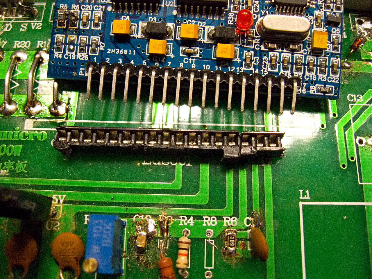

PS. вопрос ко всем - подскажите лучший разъём для платы "мозгов", чтоб её оперативно менять и перепаивать.
Рядный 17 пиновый нужен, в бывшей ДИП-панельке плата шатается.
У принтерного от старых мам (25-пин) шаг отверстий не тот.

Пожалуйста:
http://img.radiokot.ru/files/18364/usr4ptjgl.JPG
По поводу токовой защиты. А не проще ли к шунту приложить сразу 1 В 10 А, и посмотреть, сработает ли защита? Или нагрузить выход, но пассивной нагрузкой мощностью 2-2,5 кВт.
Т.е. по Вашему плата синуса левая до кучи? На всякий случай ее фото выложу:
http://img.radiokot.ru/files/18364/usr9yacva.JPG
http://img.radiokot.ru/files/18364/usradmumk.JPG
Кстати, как поменяю транзисторы, проверю все еще раз. Если и плата синуса дохлая, то проще закажу оригинальную. Пускай лишних 500 руб, зато в качестве буду уверен.
P.S. Посмотрел цены на транзисторы 47N60C3 - просто офигел - самые дешевые от 400 руб. :( Я тут подумал, может быть, поставить 8 полевиков в плату вместо 4-х? Чтобы нагрузка лучше распределялась и шанс вылететь был намного ниже. Может лучше взять более дешевый аналог? Только бы не в ущерб качеству.
Если резисторы 25-50мОм, 2 шт параллельно - то сложно, закон Ома против :)
И полярность надо соблюдать и питание высокой стороны не включать.
Смотреть на входы SD драйверов (shutdown) - изменяется ли их состояние при увеличении тока.
На вашей "мёртвое время" 300 нс стоит (JP7, JP8 замкнуты). А на оригинальных 1.5 мкс (что для IGBT ключей лучше).
Можно до 500 нс увеличить попробовать, вдруг ключи медленно открываются-закрываются.
DY002 "обезжирена" с танталов на алюм. кондёры (bootstrap capacitors).
Ещё часть танталов в питании драйверов (C5, C13) на керамику поменяна, что вроде лучше, но ёмкость не видна уже.
Транзисторы похожи на оригинальные, выштамповка с индивидуальным кодом есть.
Но где они до этого стояли, какие тепловые и электрострессы выдерживали - неизвестно.
И на вашей "мамке" странные 2 перемычки вместо 4х диодов моста по AC 16V.
Не должно быть там 500 р. разницы, 50-200 за посредничество с таобао. Так алишники и ебэйщики столько же берут наверное.
То и другое Китай непозолоченный.
может только 1 драйвер сгорел, его и в РФ купить можно. Но защиту для него придумать надо бы.
Спасёт ли выход микрухи самовосстанавливающийся предохранитель на 2А (multifuse)? Или они медленные?
По запросу "горят IR2110" море советов, в т.ч. https://www.radiokot.ru/forum/viewtopic ... 1&t=117696
На dead time и "левые" микрухи тоже грешат.
с радиолоцмана: "Учтите, что IR2110 могут дохнуть, если питание на стойку силовых ключей не подано."
так что замеры тока защиты усложняются и одновременное включение 12В на "мозги" и 380В на ключи получается важно.
Ещё вывод: трансформаторная НЧ схема с уменьшенным в 2 раза полупроводниковым глюкодромом надёжнее.
Кабы трансы не мотать ещё пудовые и плату до 200А не утолщать со строгим расположением линий с высоким dI/dt друг против друга :)
