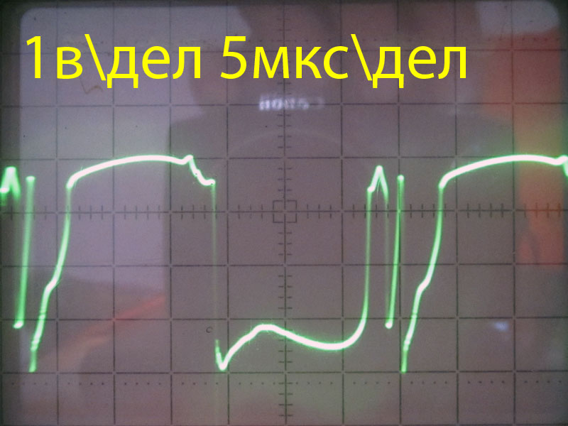

Starichok51 добрый день :beer:
По что Вы нас бросили? Вы поглядывайте за нами, а то мы натворим, каких-нибудь глупостей ... :)))
(тема автоматическая ЗУ приставка на МК) ...
Ну у меня собственно вопрос, почему у нас с одноплечевом чоппером, дроссель получается больше по индуктивности, чем расчетные ?
т.е. по расчетам индуктивность должна была быть в районе 4-6 мкГн,
а в итоге, на практике, стабильных результатов достигли только при дросселе выше 75 мкГн ...
Разница как видете огромна (по индуктивности дросселя)
Фото постройки прототипов

Роман, я вас не бросал. в тему заглядываю, все новые сообщения читаю во всех темах этого раздела.
думаю, что вся беда в том, что у вас нет должного быстрого контроля тока дросселя.
приходилось ли тебе и твоим товарищам слышать о токовом режиме (current mode) в ШИМ-контроллерах?
может быть, вам стоит поменять контроллер? например, на UC3842/43. он позволит быстро контролировать амплитуду тока через ключ и дроссель.
дело в том, что пока заряжается выходная емкость, контроллер дает полную ширину импульса (выходное напряжение ниже заданного по стабилизации). и без должного контроля тока дроссель с расчетной маленькой индуктивностью шустро влетает в насыщение, со всеми вытекающими последствиями (ключей же уже до фига пожгли).
а с большой индуктивностью дроссель медленно накапливает ток, и ваша медленная ОС по току успевает притормозить ШИМ.
я же вам в вашей теме про это не раз говорил, что нужен быстрый контроль тока.
а для быстрого контроля тока ваш датчик тока не годится совершенно со своим временем задержки. нужно ставить шунт, и заводить с него ОС прямо в контроллер.

Спс, за ответ, Вот теперь мне понятно в чём косяк ...
В нашем случаи датчик тока стоит только для измерения, выходного тока и ограничения оного до макс. расчетного, 30 А, в нагрузке ...
Т.е. на данном этапе мы не контроллируем ток, по сути мы контроллируем только выходное напряжение ...

да, примерно так.
пока МК увидит большой ток, все поезда ушли...
