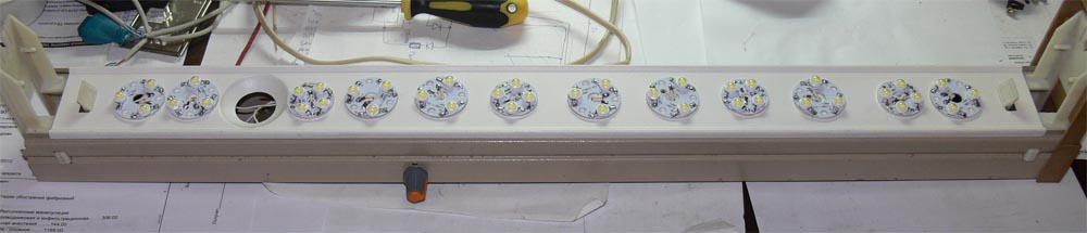

Вы у какой-то конкретной светодиодной лампы спектр смотрели? Или только теоретически читали?
В светодиодах все зависит от состава люминофора. Специально делают смесь различных чтобы максимально выровнять спектр.
Смотрел у тех что мне попадались лично. Может и не идеально, но более менее равномерный спектр.
Вот у ЛДС действительно пять горбов видно.
По поводу радиаторов свермассивных...
А нужны ли они такие массивные?
Не холодная конечно, но уже более полугода живёт и светит.
Ну вот я и написал про Леруа и швеллер. А так, все зависит от дизайна светильника. Где нужны, а где совсем не нужны.
Я не про массивность, а про площадь. Массивность полезна только там, где диод горит мало, а остывает долго. Иначе рано или поздно эта алюминиевая чушка все равно перегреется.
Аналогичный конструктив у меня в ванне над зеркалом - только диоды - звезды на 1 Вт, их 8 шт и приклеены на алюминиевую полоску миллиметра 3... Все холодное.
