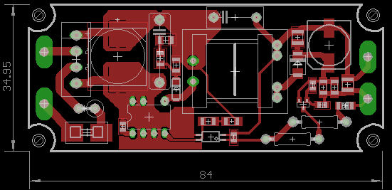

В принципе идея понятна... Как я упоминал, видел такой резючок в одной китайской лампочке, так там весь такой блочок впихнули в цоколь, нормальный электролит бы туда не влез, был какой-то маленький и плюи этот резюк, очевидно чтоб скомпенсировать недостаток ёмкости.
Но с таким током, нинаю, нинаю... Рассеивать будет 1,4 ватта постоянно, а стабилизации всё равно никакой. Чисто моё ИМХО, думаю, что удел таких схем - десятки, максимум до сотни миллиампер. Я для жены делал в кухне подсветку на светильнике из 12 обычных светодиодов, так прикола ради залепил туды источник тока:
Работает клёво уже пару лет, транзистор в меру тёплый (что, в принципе понятно). Можно попробовать и на 30В/150мА замутить, но охлаждать слегонца надо будет )))
А на такие как у автора ток/напряжение (35В/100мА) я себе делал/делаю на тиньке драйвер для светодиода, будет вместо 40-ваттной галогенки в торшере. Светодиод 10-ваттный, но я его планирую на 3 ваттах использовать - не греется вообще, хоть в одеяло закутывай ))) Туда хотел. чтоб было гальванически отделено, поэтому и морочусь. "Делал/делаю" - потому что вот уже третий месяц валяется на полке, облом мотать новый транс; старый разбил сынуля. Получилось как-то так:

В китайском исполнении - это и будет шайтан аллах акбар. :))) Если всё рассчитать правильно и смонтировать НЕ кривыми руками, то схема будет работать долго и счастливо.
Приведённую мной выше схему можно ввести в режим стабилизации, если увеличить ёмкость гасящего конденсатора раза в 1,5-2. Разумеется, динистор должен выдерживать возросший ток (КН102 рассчитаны на 200 мА). Резистор R2 нужно увеличить, чтобы ток был меньше предельного для светодиода.
Такая схема со стабилизацией на тиристоре (динистор, тринистор или симистор) - не моя придумка, они обсуждались достаточно много в ветке "Бестрансформаторные БП с гасящим конденсатором".

Динистор с электролитом генерить не будут, потому что в схеме есть диод, препятствующий разряду конденсатора через динистор. Работа самого динистора может создавать некоторые помехи (подобные помехам от ФИРов).
Насчёт гасящего кондера - то да, лучше брать на 630В для пущей надёжности. Китайские лучше вообще не ставить (в том числе и Х2), если есть возможность - брать наши К73-17 или МБГЧ.

В смысле параметры? Ток? Светоидиоды - обычные, 20-миллиамперные, поэтому ток через них выбрал 15мА. Определяется 0,7/R5=14,9мА.
Считать - ничего не считал, ибо всё равно до одного места. Закоротил сток-исток мосфета и подобрал ток, чтоб был чуть больше нужного, с кажем 18...20мА. Затем снимаем перемычку и радуемся.
По поводу электролита. Светодиоды, загибаясь, уходят в обрыв, при этом после диодного моста появляется сетевое напряжение. Электролит это должен пережить, поэтому брать надо на 400В. Хотя, если делаете для тёщи, можете взять и 50-вольтовый: как только какой-нибудь светодиод из всей гирлянды загнётся, тёща получает инфаркт от шарахнувшего электролита и вырубившегося рубильника, а Вы вступаете в наследство.

Можно, почему нет? Просто с этим же гасящим кондёром будет меньше ток и чтоб его увеличить надо будет увеличить и С1.
Примерно он считается по "Бирюковской" формуле I=4·С·F·(Uсети.ампл—Uвых). Примерно, потому что падение напряжения на светодиодах (белых) где-то 3...3,7В, так что и Uвых для 15 светодиодов будет 45...55,5В. Плюс колебания сетевого напряжения, плюс, скажем, 20% на ёмкость кондёра, поэтому может получиться, что по расчётам получится 0,47мкФ, а в реале надо будет 0,68мкФ или наоборот.

Почему? Задайтесь падением напряжения на светодиоде, скажем 3,5В, умножьте на кол-во светодиодов, подставьте в формулу и получите ток. Методом перестановки исходя из тока можно найти ёмкость кондёра.

Подобрал кондерсатор для тоока 150 мА получился чуть меньше 1 мкф. Но напряжение на светодиоде получилось 33 вольта. Это нормально? На упаковке было написано 30В 150мА

Вполне. А почему бы и нет?
